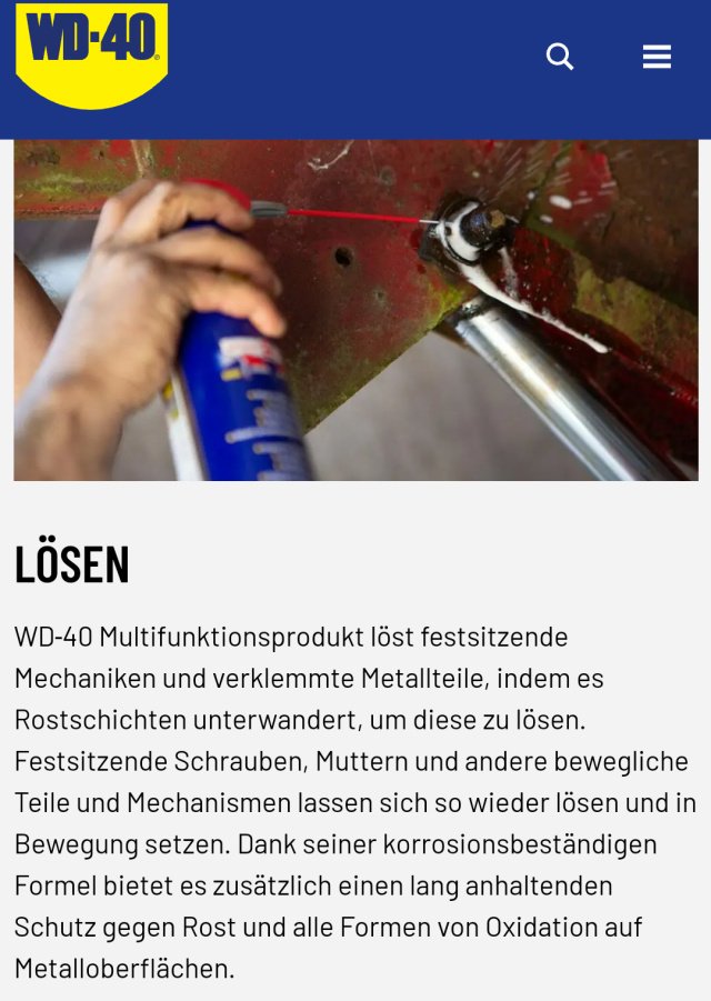

Ich würde sie vorher intensiv mit einem Rostlöser oder mit WD-40 behandeln.

WD-40 ist ein Reiniger...

saihttaM hat geschrieben:
04.08.2023 13:15
Nö.
Siehe Website von WD-40.
Rolf
Rolf
Beiträge: 7787
Re: Storm gp anbauen an k4
Beitrag von saihttaM » 04.08.2023 19:22
Dann habe ich wohl zu verschiedensten Zeiten und in verschiedensten Geschäften Plagiate gekauft, denn festgerostete Teile habe ich damit noch nie gelöst bekommen.
So viel zur Werbung.
Wofür das WD steht, weißt du aber?
