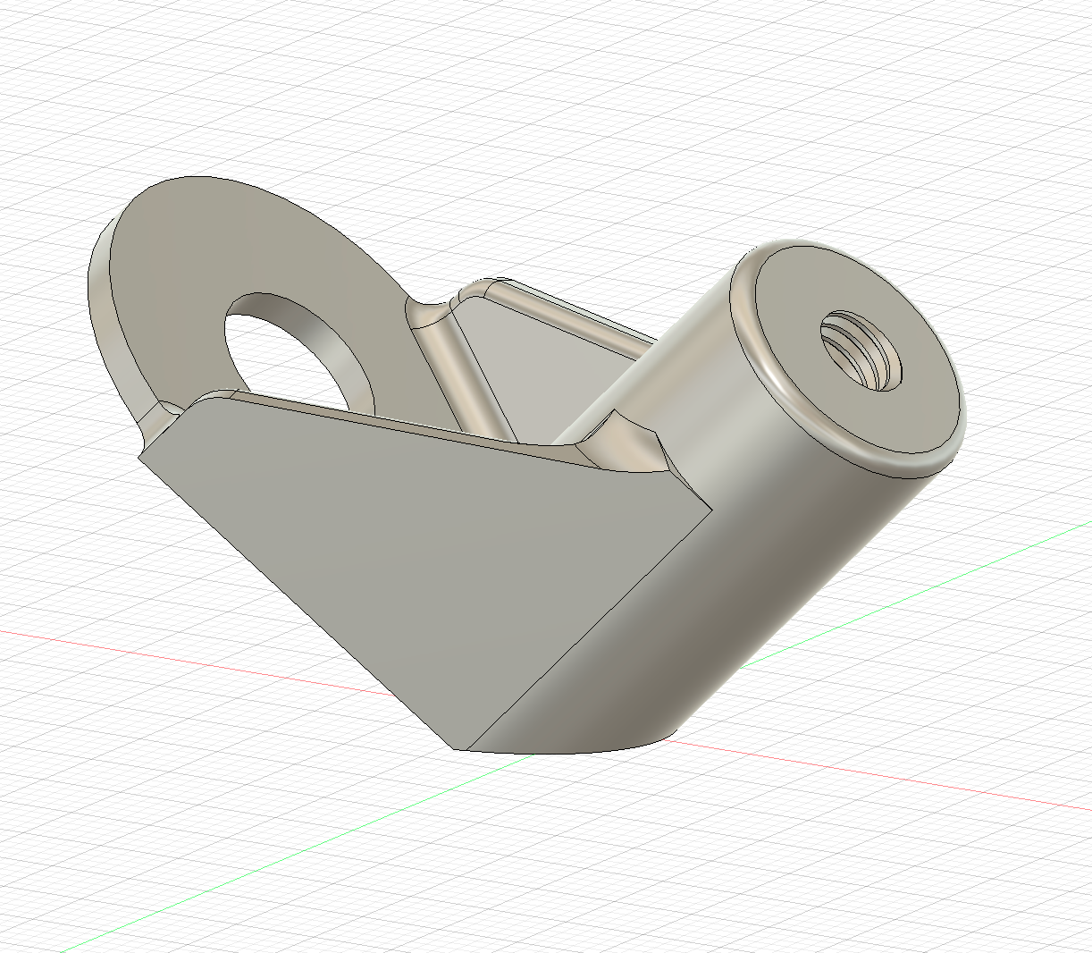

Re: Vollverkleidung Haltesatz
Danke für die Dateien, beim rechts unten muss man echt gucken, um einen Kompromiss für die Schichtausrichtung zu finden, da die ideale Ausrichtung für das Gewinde genau die falsche Ausrichtung für den Übergang zur unteren Fläche ist etc.freeyourminds hat geschrieben: ↑05.09.2025 20:33hier mal die beiden unteren Halter. die zwei vom kühler ab K% kann ich auch noch zeichnen aber das dauert ein paar Tage da ich eigentlich keine Zeit habe
Der beste Kompromiss wäre eine Ausrichtung 45° gedreht, denke ich:
Und ganz wichtig für die bestmögliche Kraftübertragung: keine scharfen Ecken, immer Hohlkehlen, wo möglich

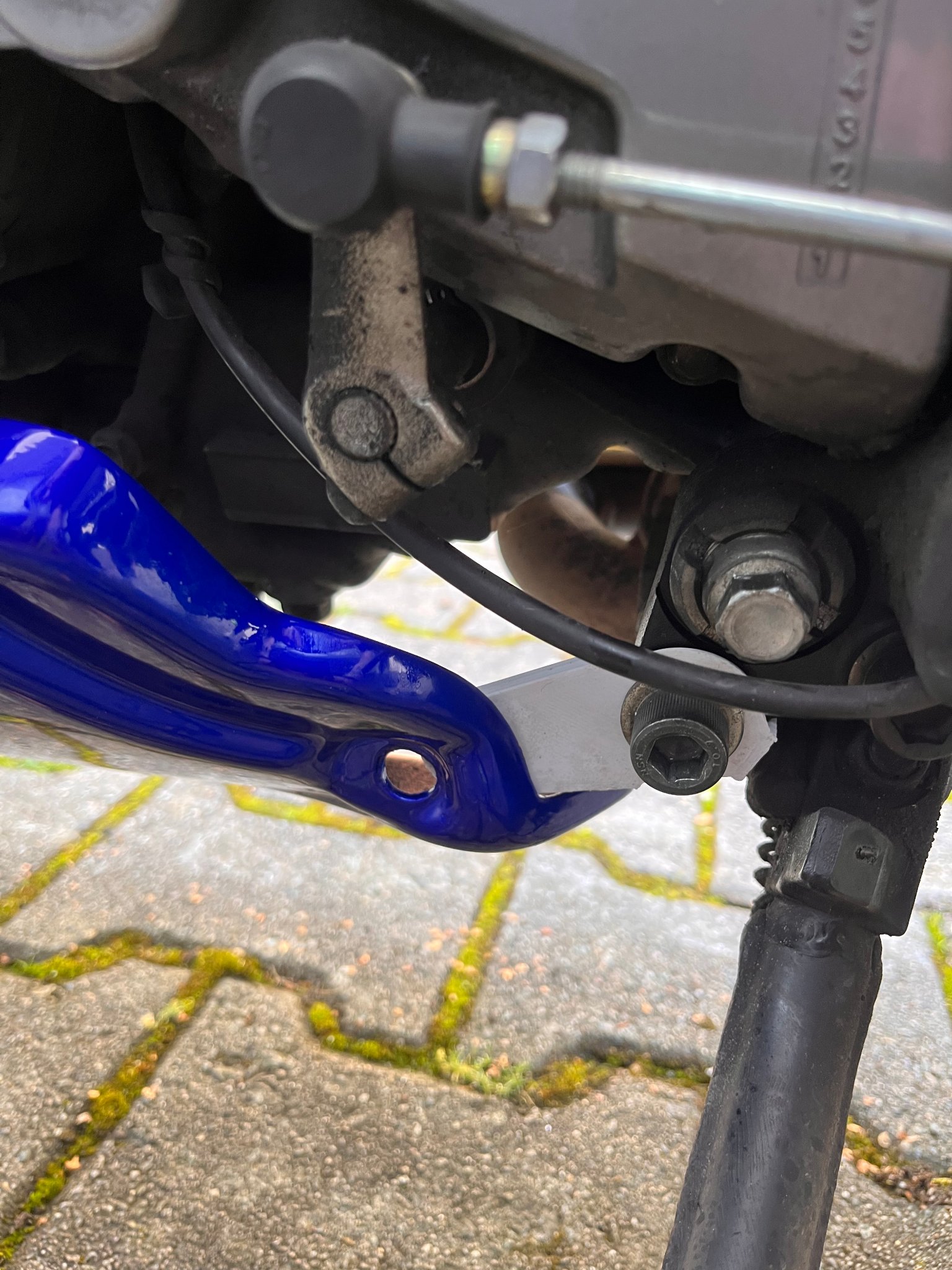

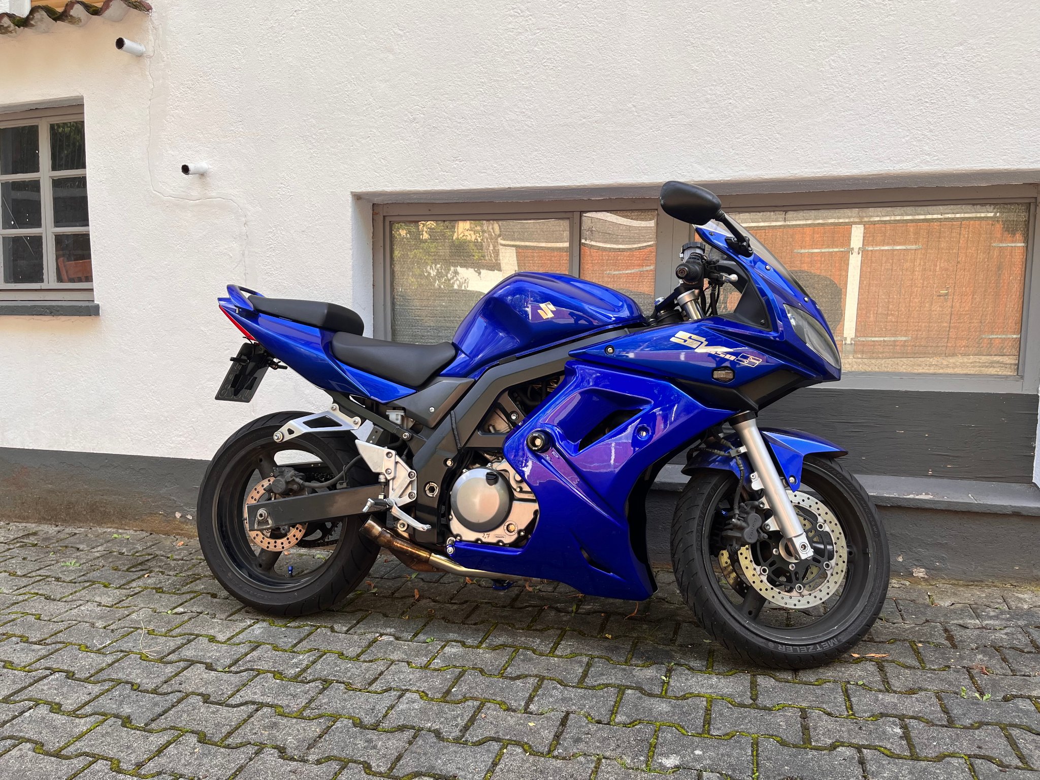

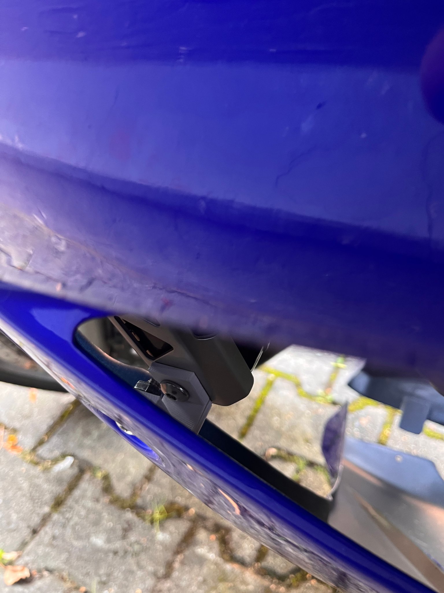

Kleines Update; hab jetzt die beiden Halter von @freeyourminds für unten und die von Printables für den Kühler montiert und alles scheint richtig gut zu passen! Allein meine Toleranzen sind etwas zu grob bzw. das ABS ist feucht geworden, deshalb kommen die dicken Schrauben schlecht rein.
Nichts was nicht in der nächsten Iteration gelöst werden kann!
Danke nochmal, hier ein paar Fotos.
Unten den Verbinder für die beiden Teile miteinander, habe ich noch nicht getestet, da meine Verkleidung nicht genug Löcher hat und ich sie noch bohren muss.
