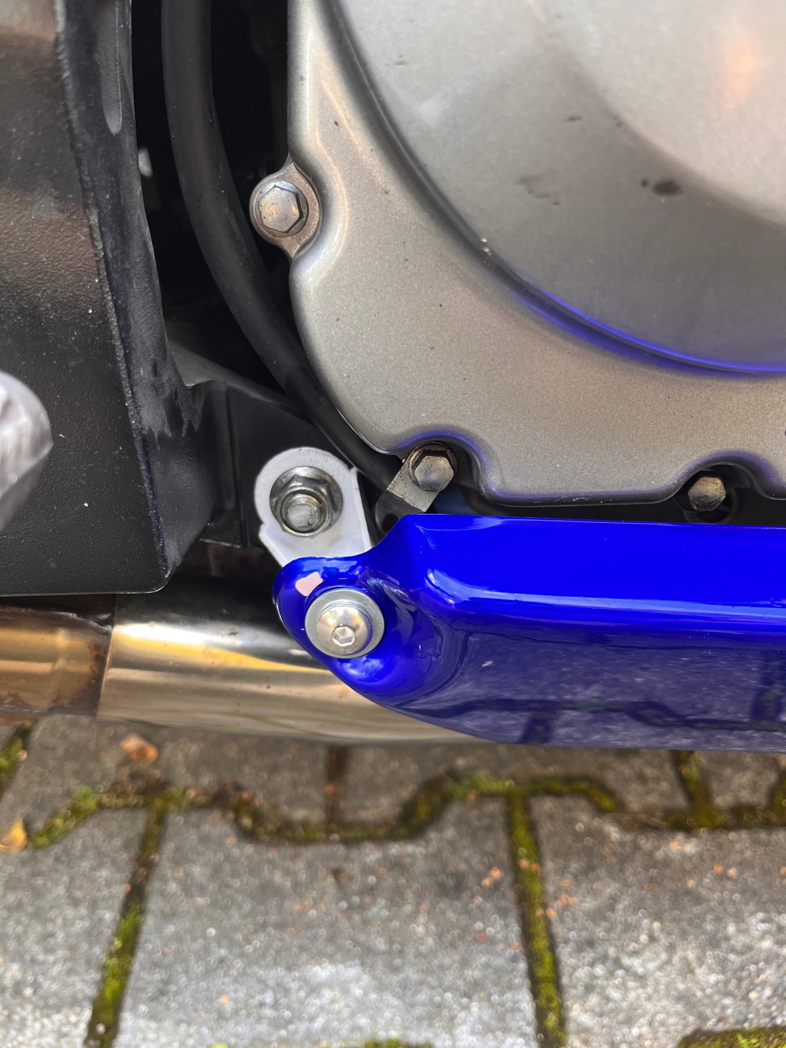

Re: Vollverkleidung Haltesatz
Kleines Update; hab jetzt die beiden Halter von @freeyourminds für unten und die von Printables für den Kühler montiert und alles scheint richtig gut zu passen! Allein meine Toleranzen sind etwas zu grob bzw. das ABS ist feucht geworden, deshalb kommen die dicken Schrauben schlecht rein.
Nichts was nicht in der nächsten Iteration gelöst werden kann!
Danke nochmal, hier ein paar Fotos.
Unten den Verbinder für die beiden Teile miteinander, habe ich noch nicht getestet, da meine Verkleidung nicht genug Löcher hat und ich sie noch bohren muss.
