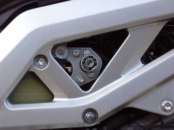

ich suche noch einen Einbauplatz für meine Bike (Start) steckdose.
Sollte nicht in die Heckverkleidung gebaut werden, sondern mit einem Blechhalter am Rahmen verschraubt sein.
Da ja ein paar von Euch das Teil wohl auch haben werden, nun die Frage, wie Ihr sie verbaut habt.
Gruß und guten Rutsch
Peter
Nachtrag: Wer kann mir sagen, was ich alles ausbauen muss, um wie beim zweiten Bild eine Metallplatte in das Rahmendreieck einbauen zu können.

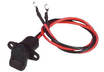

Hi Dieter,
will damit nicht fremdstarten sondern bei Bedarf ohne "offenes" Motorrad die Batterie aufladen können.
Das Ding hat den Namen Bikestart-Steckdose (zumindest bei Conrad Electronic).
Anschlusskabel hat 6 mm2 , soll kurzfristig bis 90A abkönnen, aber was kurzfristig ist, steht nicht dabei, also lieber nicht ausprobieren...
Peter
Link zur Beschreibung:
http://www.produktinfo.conrad.com/daten ... estart.pdf

Beitrag von Dieter » 31.12.2007 22:43
Dann sollte das "Notfalls" auch gehen mit dem Starten (6mm²), wie gesagt, ich würde es untem Sozius machen, der ist ja mit dem Schlüssel bei Bedarf (höchstselten) in ca. 10 Sek "offen" und auch wieder "zu"...
