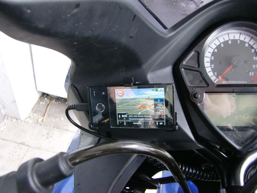

bax
Re: Navihalter für Kante S - Problem Stummellenker
Kosten: 5€
Effizienz: Super
Effizienz: Super
- cimg06532y5n5bay.jpg (502.54 KiB) 3881 mal betrachtet
Schattenmeister
ist doch bestimmt geklebt ?
bax
Nein, verschraubt. Aber ist halt mit einem Smartphone, also nicht das größte Display
Raider
Bei der Variante würde mich interessieren, wie lange du das schon so hast. Ich würde mir da Sorgen machen, dass die Vibrationen vielleicht zuviel für das Handy sind.
