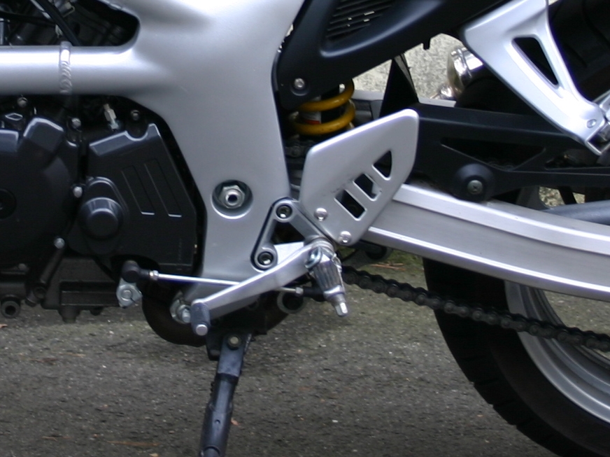

es gibt die Maschine 99-02 als Verkleidere ("S") Version und unverkleidete ("N") Version, die Fussrasten unterscheiden sich in Höhe + Position. Bei der "S" sind sie weiter hinten und höher, bei der "N" weiter unten und weiter vorne. Scheinbar wurden rechts und links verschiede Verbaut. Was getauscht werden muss sind nur die Halte"dreiecke" aus Aluminium, die Kleinteile (Raste selber, Pedal etc.) ist gleich, was sich noch unterscheidet ist das dünne Stängchen des Galthebels, das ist (durch die unterschiedliche Position) unterschidlich lang.
Am besten machst du mal ein Foto von beiden Seiten, dann kann man dir besser helfen, und sehen was verbaut ist...
oben "S" und unten "N"

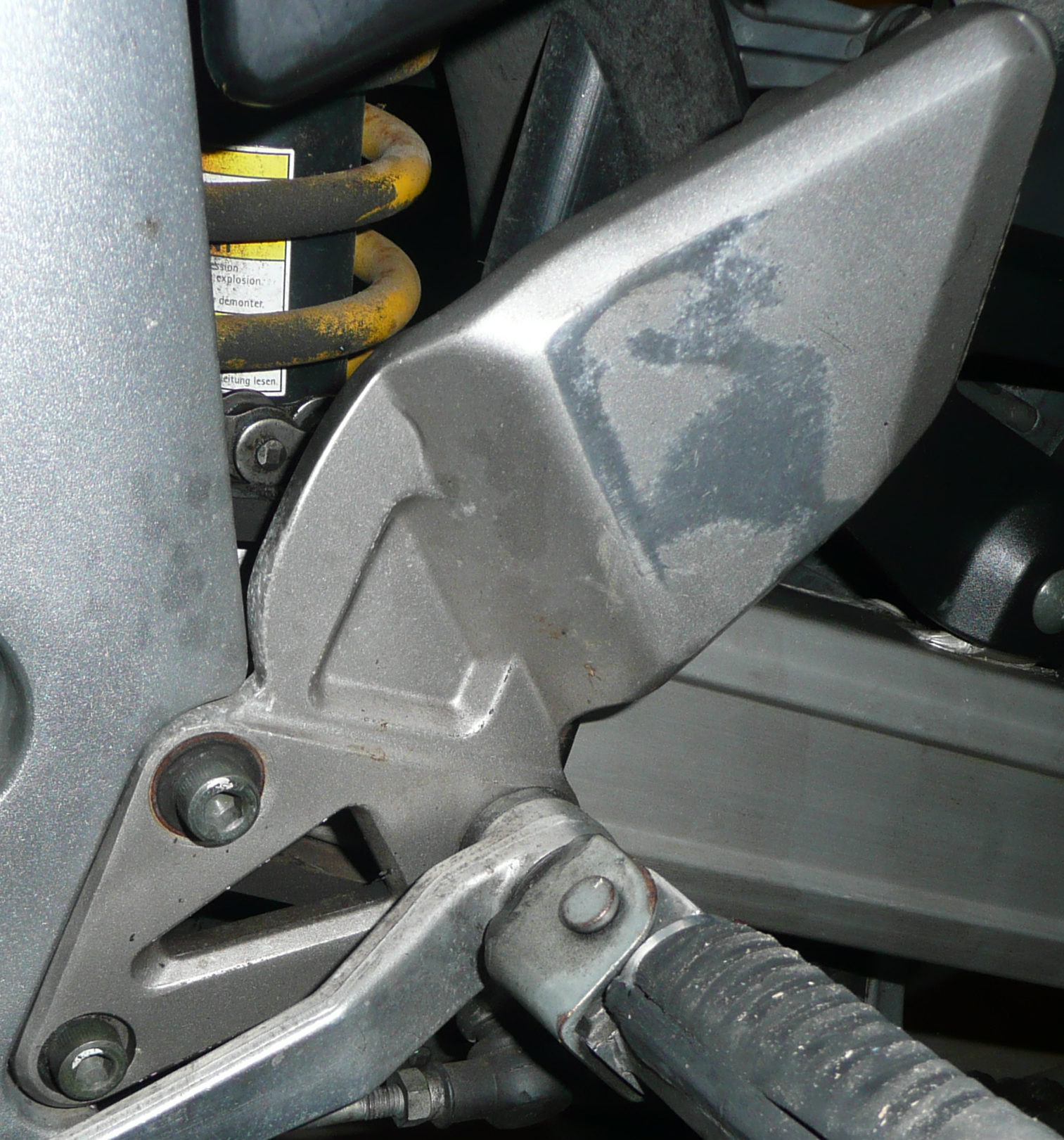

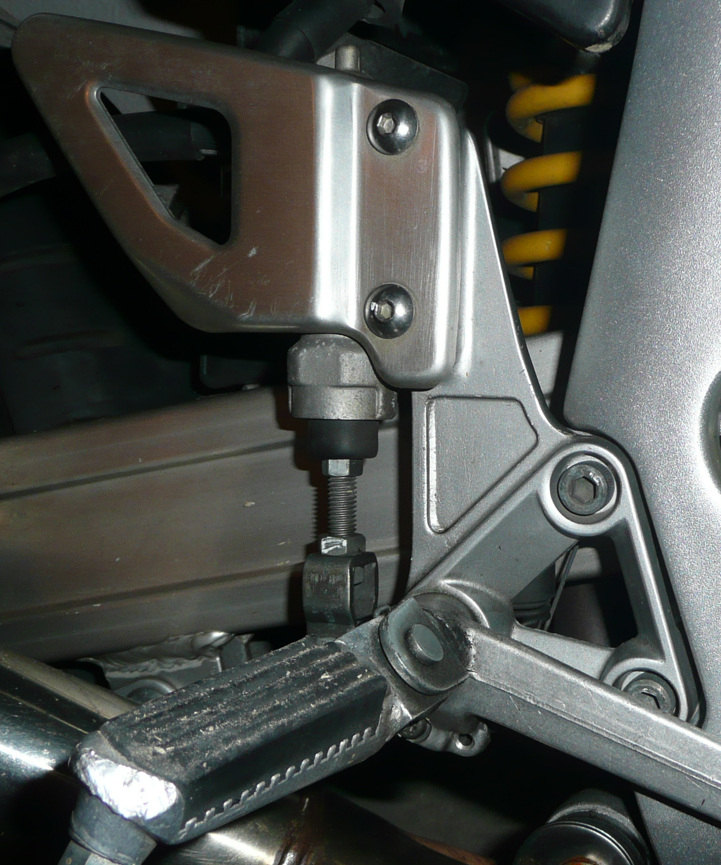

Die angeforderten Bilder von den Fußrasten sind im Anhang.
Die Idee, die Fußrastenträger selber zu basteln ist mir auch schon gekommen, aber dazu fehlt mir hier leider das nötige Werkzeug. Außerdem bin ich mir unsicher, ob dann nicht der TÜV meckern könnte? Wie hast du das gelöst, guzzistoni?
Ansonsten bin ich bei meiner Suche auf die Adapterplatten von Lucas (http://www.svrider.de/index.php?seite=z ... =82&sv=650) und die von euch vorgeschlagenen Vario-Fußrasten gestoßen. Ist bei diesen Varianten eine Version zu bevorzugen, oder liegt das vor allem im persönlichem Geschmack?
fussraste2
fussraste1

eigentlich sollte Deine linke Raste so aussehen.
Beiträge: 15607
Re: Fußrasten tiefer legen
Beitrag von Dieter » 09.06.2012 9:57
2blue hat geschrieben:Hallo,
genau, da hat irgendwer was "drangeschustert"...
