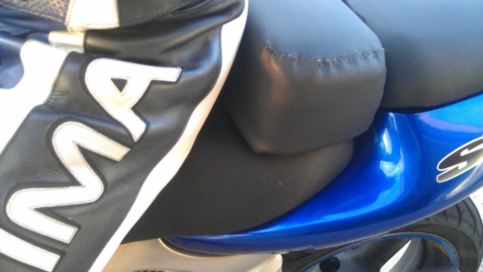

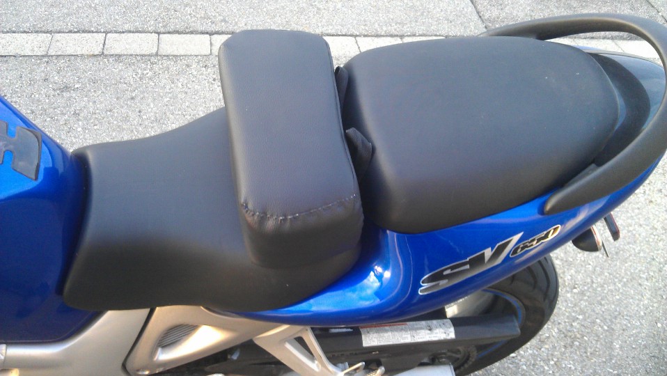

Hatte das gleiche Problem.

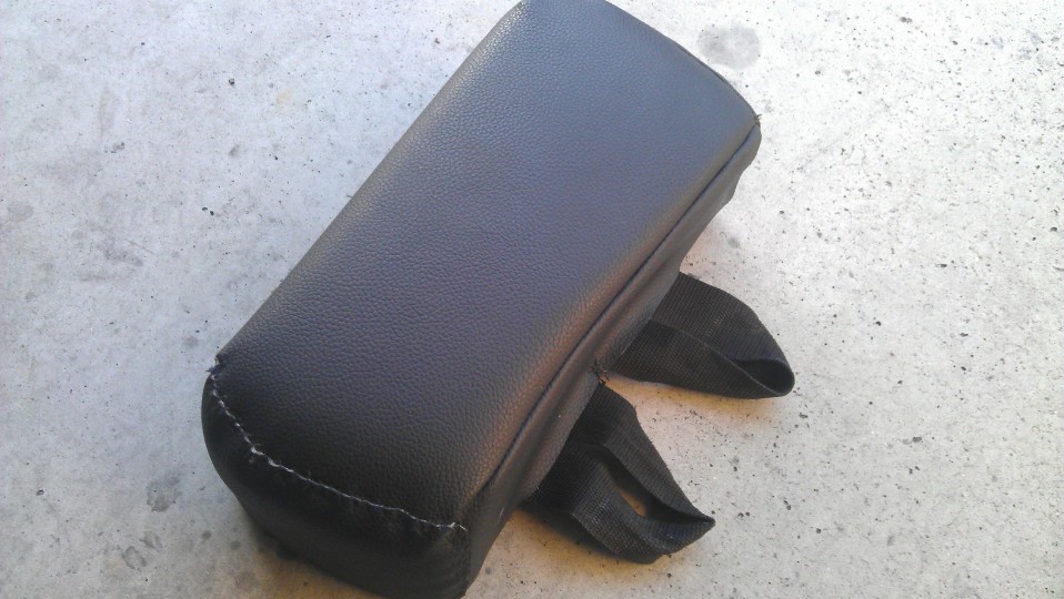

Meine Freundin wollte schon gar nicht mehr mitfahren. Haben dann was geschustert. 3 oder 4 isomatten lagen auf größe und Form gebracht verklebt. Dann 2 schlaufen von nen alten Rucksack drangeklebt zum einhängen unterm sozius Sitz dann schaumstoff rum und alles mit kunstleder bezogen. War ein Prototyp. Seit dem fährt sie nur noch mit dem Kissen für die Spalte mit. Müssen wir im Winter nochmal etwas schöner machen. Aber sein Zweck erfüllt es und hat nix gekostet weil alle materialen vorhanden waren. Außerdem sehr angenehm zum sitzen.
evros
Re: Soziussitzbank verlängern / Neue Sitzbank
Beitrag von evros » 30.07.2012 13:10
humurdock hat geschrieben:Hatte das gleiche Problem.
Das hört sich nach einer ziemlich genialen Lösung an :) Kannst du mir ein Foto davon mal zusenden? Möchte es gerne versuchen nachzubauen!
humurdock
Beitrag von humurdock » 02.08.2012 8:56
Hat etwas länger gedauert ging von meinem Handy nicht.
Also habe 3-4 isomatten (die für Cämping und Baggersee) mit nem kleber aus der Dose verklebt. zwischen den 2 untersten Schichten die 2 Schlaufen eines alten (POLO)Rucksacks
auf Form mit eingeklebt.
Dann nochmal angepasst evtl nochmal ne Lage obendrauf.
Danach relativ weiches Schaumstoff Material (0,5-1cm) rundum nochmals angeklebt. (brauchst sonst zu hart).
Danach wenn alles passt Kunstleder abgemessen zugeschnitten und auf Links (mit Nähmaschine) vernäht.
Eine Seite offen lassen mit viel Schmalz den Schaumklotz hineindrücken und die letzte Seite verkleben. Da braucht man allerdings ne Starke Nadel (hab die gebogen) und nen rel. dicken/stabilen Faden.
Naja sieht jetzt nicht besonders gut aus. aber Prototyp.
Als verbesserung würd ich zukünftig vielleicht.
-Sitzkissen an Soziuskissen anpassen und alles zusammen überziehen. (1 Teil)
-Kein Kunstleder sonder ANTI-Rutsch Material nehmen. (Für Stoff Hosen)
-Form besser anpassen.
Hier nur draufgelegt. Die Schlaufen kommen unter den Soziussitz und werden dort eingehängt
Wie gesagt den Zweck erfüllt es, und meine Freundin fährt nicht ohne das Kissen mit.
Was vielleicht auch noch Interessant ist. Habe mir bei Polo den Beifahrergriff geholt.
Auch a-Sider genannt. http://www.a-sider.com/DE/nuestros_asideros.php
Seitdem pass das perfekt. Kein Geziehe mehr beim Bremsen und Beschleunigen.
Und meiner Freundin macht das Fahren seitdem viel mehr Spaß.
Und ich hab kein Stress mehr.
So nun viel Spaß beim bauen.
