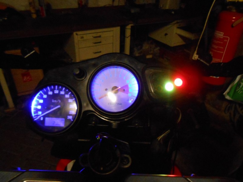

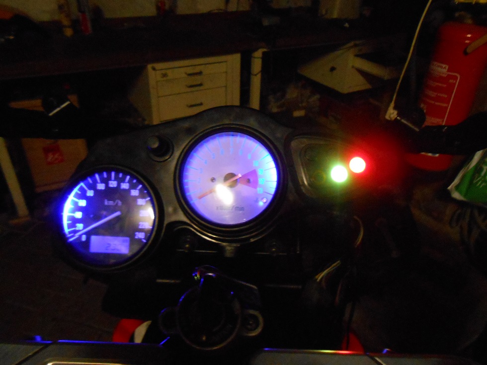

Nimm LED's, die BREIT !!!! abstrahlen, sonst wirst Du vom Ergebnis enttäuscht sein.
Ich hatte das mal mit blauen LED versucht, hat mir aber nicht so gut gefallen, habe dann ein 750 Gixxer Tacho eingebaut --->>>>> http://www.svrider.de/Forum/viewtopic.p ... tart=1140.

Da kann ich Ati nur beipflichten, bei meiner "blauen Variante" war der DZM deutlich zu hell, wegen den weißen Zifferblatt und der Tacho bei Nacht nicht vernünftig ablesbar, da zu dunkel. Ich habe wieder auf Glühbirnen zurück gerüstet.

soooo schlecht sieht das garnicht mal aus! Aber man erkennt schon, dass es ungleichmässig beleuchtet ist. Ist halt die Frage, ob man mit noch besseren LEDs auch ein besseres Ergebnis bekommt. Es wäre ja auch eine Variante, farbige Glühbirnen zu nehmen, oder?

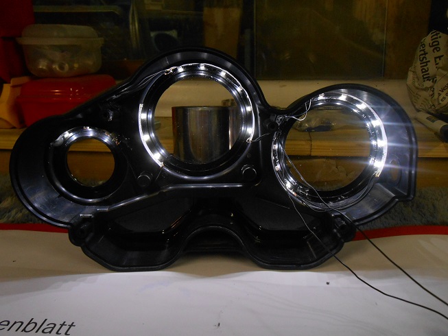

http://blog.conrad.de/die-etwas-andere- ... tung/2412/
Was haltet ihr davon, ich würde die Beleuchtung auch gerne tauschen das sie mir zu dunkel ist
Re: SV-Neuling mit Fragen: LED-Tacho,Umbauteile,schwarze Sch
Beitrag von guzzistoni » 17.02.2014 22:09

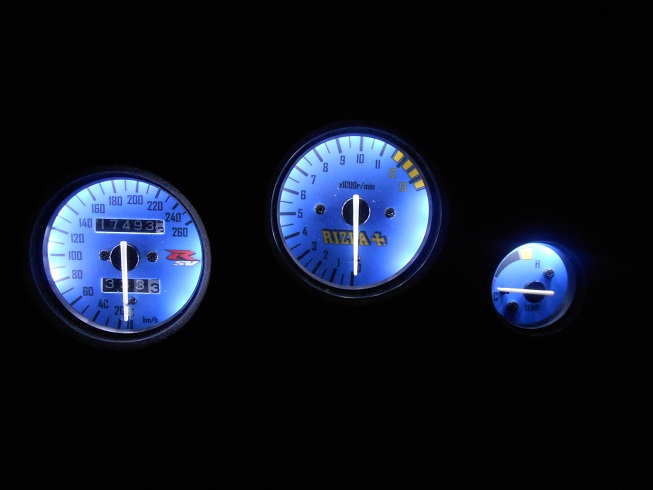

Das kann man so machen, aber Obacht, das wird möglicherweise sehr hell. Ich habe da jetzt einen Wiederstand vorgeschaltet. (Einbau eines LED-Streifens in Gixxer Tacho)

Hast du noch ein Bild wies fertig aussieht, was für einen Wiederstand hast du eingelötet?
Beitrag von guzzistoni » 17.02.2014 22:25
Es ist sehr hell, bei dunkler Nacht zu hell, weil es einfach blendet, Wiederstand muss ich mal nachschauen,
