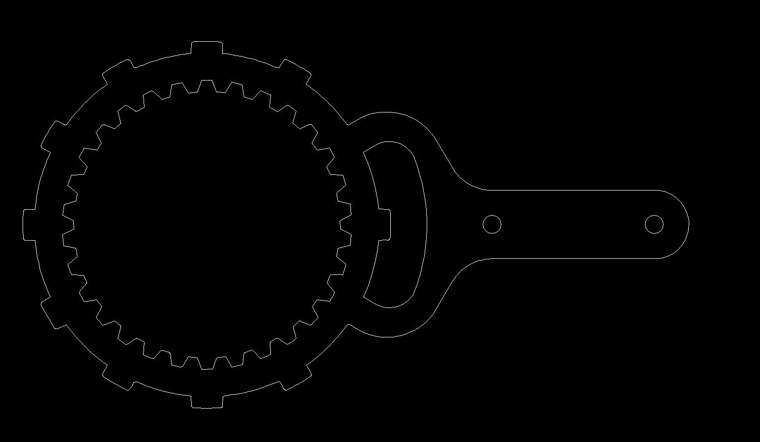

So, jetzt geht es an die Entscheidung:
Die kupplungen der SV 650 Knubbel-Kante sind unterschiedlich. Die Kante hat noch so einen Metallring um die Zapfen des Kupplungskorbes. Daher kann man bei der Kante keinen Halter machen so wie bei EBC mit dem Hebel zum Gegenhalten.
Für die Knubbel kann ich das machen.
Der Innenkorb ist gleich, heist einen Halter zu kreieren der für beide Innenkörbe passt ist möglich. Die Aussen-Körbe sind unterschiedlich.
Ich mach mal ein paar Varianten, dann müsst ihr euch auf eine Einigen, oder Sandro mach jedem was er braucht...

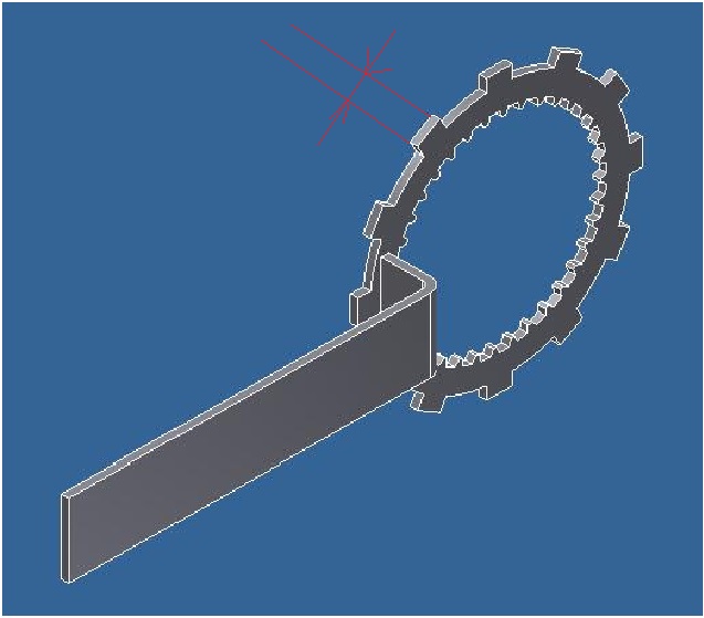

@ Roughneck, das geht so nur bei der Knubbel, bei der Kante ist der Stahlring im Weg, Infos folgen, Schablonen auch...
So müsste es für die Kante aussehen, um an dem Ring vorbei zu kommen... So müsste es verschweisst werden, ansonsten kann ich das auch als Biegeteil erstellen...

So, der Unterschied zwischen Knubbel und Kante ist die Nockenbreite der Klauen:
Knubbel 16mm Kante 14mm
Darum passt der Kanten Halter in die Knubbel, aber umgekehrt nicht:
Daher würde ich entweder das vorschlagen (nur Kante-Halter), oder einen reinen Innenkorbhalter, so wie diesen:
Die gerne einen hätten bitte mal melden welchen. Ich mach eh nur die Schablonen, fertigen macht wenn dann Roughneck.

Re: Kupplungskorbhalter SV 650
Beitrag von Dieter » 08.03.2014 9:18
hannes-neo hat geschrieben:Si, ich auch. Aber ob das mit dem aufgeschweißten Hebel so möglich sein wird, bezweifle ich.
Ja ist noch nicht perfekt, werde das nochmal überarbeiten, sollte eigentlich nur veranschaulichen das man den Hebel weiter raus holen muss...
Der Hebel muss aber auf alle Fälle raus gezogen werden, weil bei der Kante der Stahlring dran ist und (ist mir jetzt eingefallen) bei der Knubbel ja nur der äussere Deckel ab muß, und damit auch nur "aussenrum" also mit versetztem Hebel gegen gehalten werden kann...
http://www.svrider.de/Homepage/Bilderga ... 9c88bc.jpg
Heist ich verfolge die "Kanten"-VARIANTE die ja für beide passt und überlege mir noch was besseres für den Hebel...
Hab gerade so einen Gedankengang, ob es nicht reicht da ein 12,7mm Quadratloch rein zu machen, wo man die Ratsche als gegenhalter einstecken kann....
