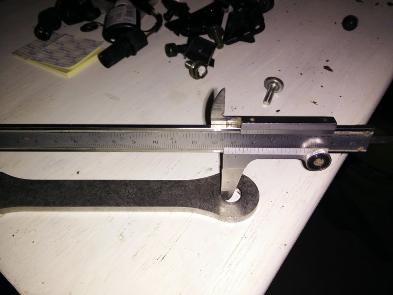

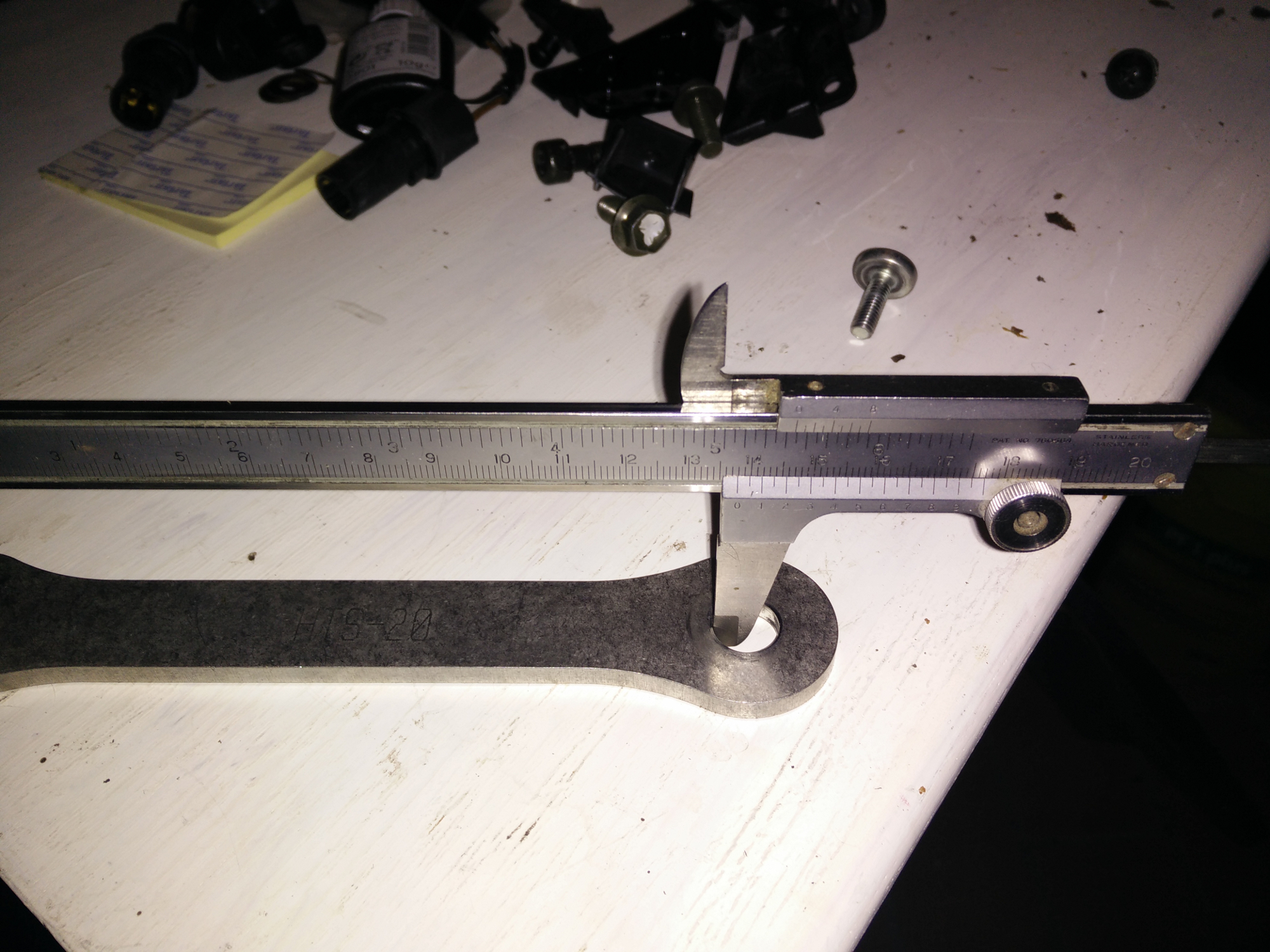

Ich hab grade noch mal die garage durchwühlt und eine Höherlegung (oder Tieferlegung???) gefunden :D
weiß hier jemand wie die maße des originalhebels sind? höherlegung müsste ja ein kürzerer 'knochen' sein, richtig?
kommt einem dieses HTS-20 bekannt vor? wüsste schon ganz gerne was ich da verbaue
