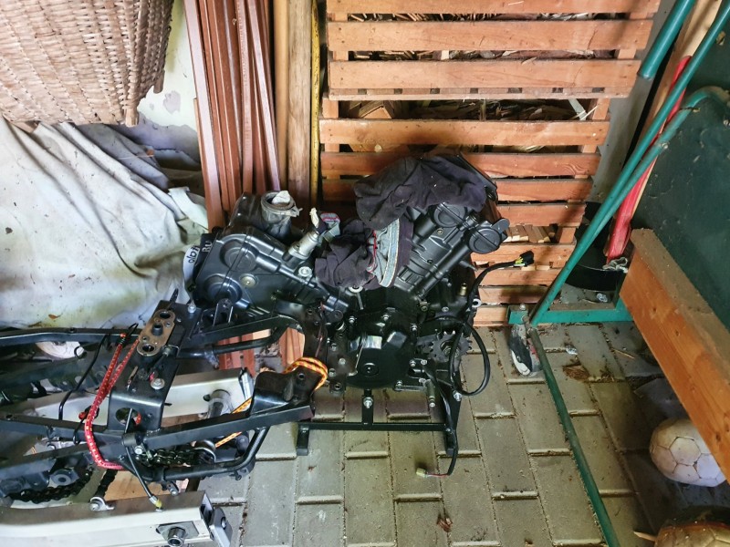

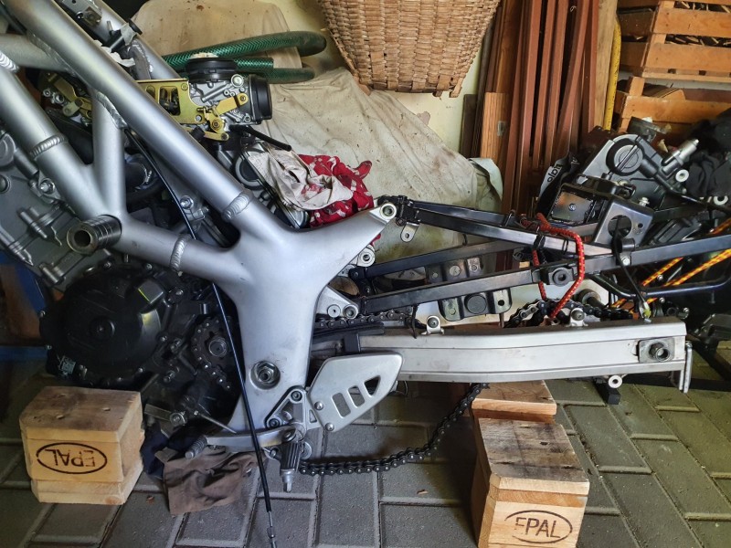

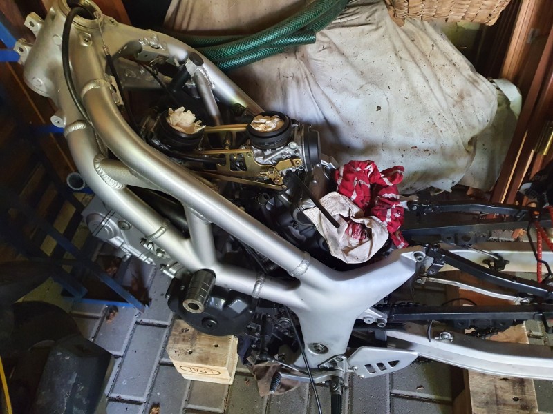

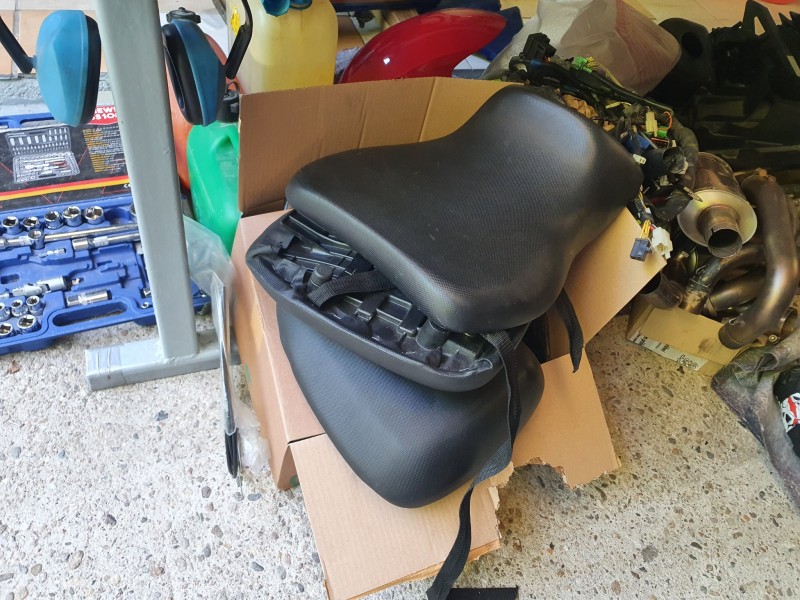

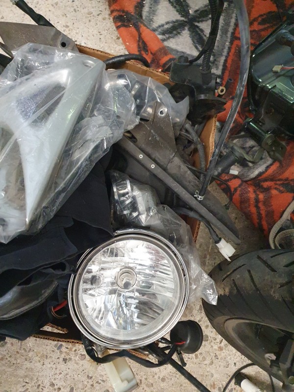

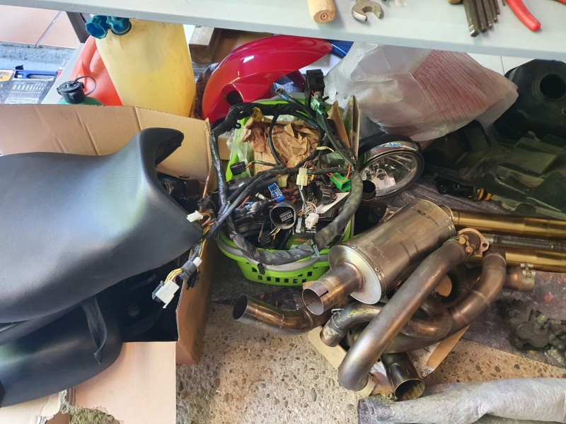

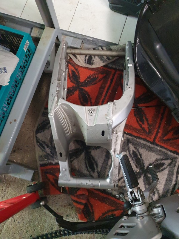

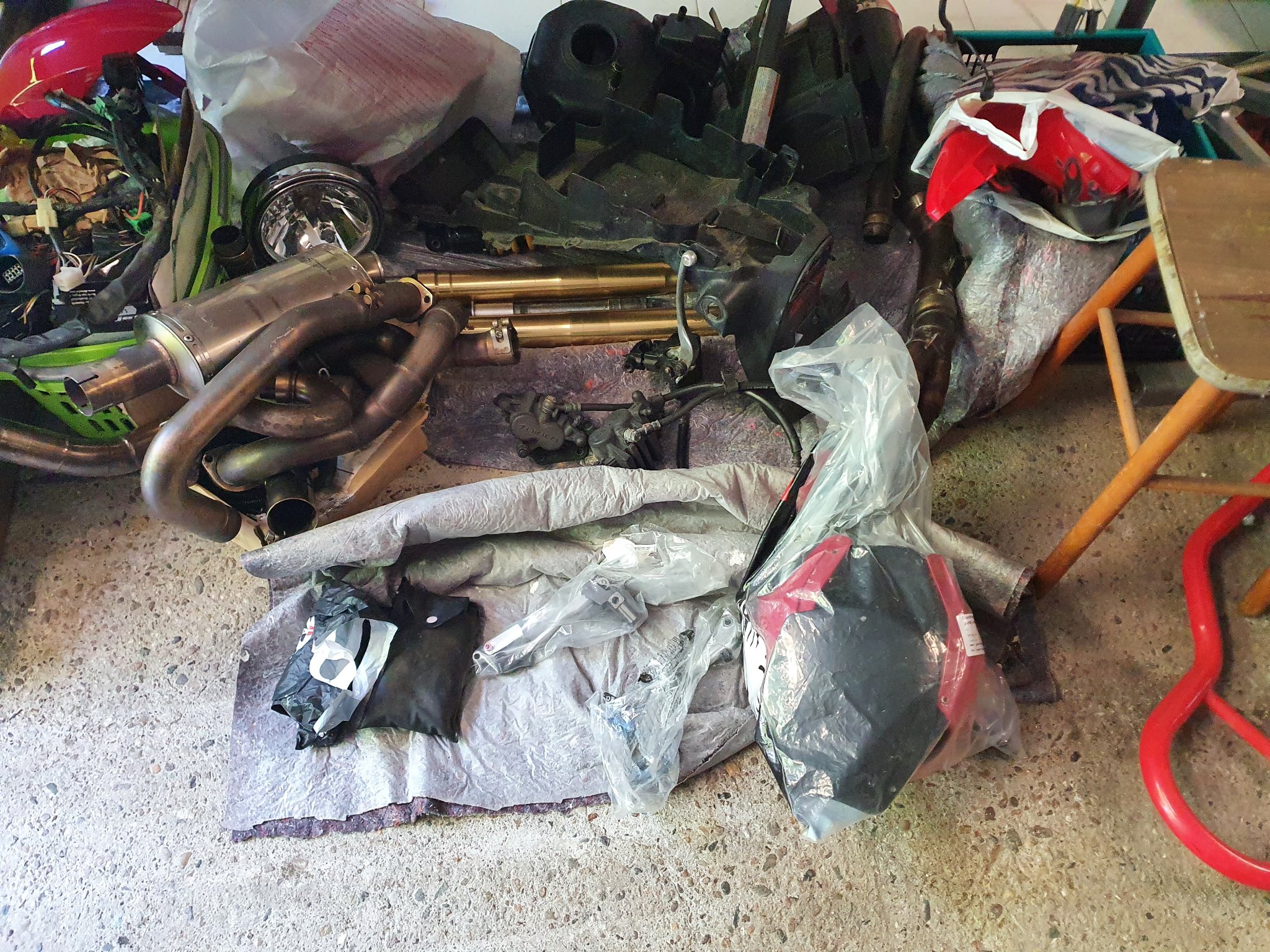

Soooo....
Also, hab heute das ganze Zeug abgeholt und werde es morgen sortieren, bissel säubern und ne Liste machen. Falls jemand unbedingt was haben will, was er jetzt schon auf den Fotos sehen kann oder was er sucht, gerne ne PN schreiben. Bei manchen Sachen fehlen mir noch Infos, wo genau das herkommt, aber die bekomm ich noch.

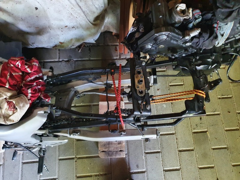

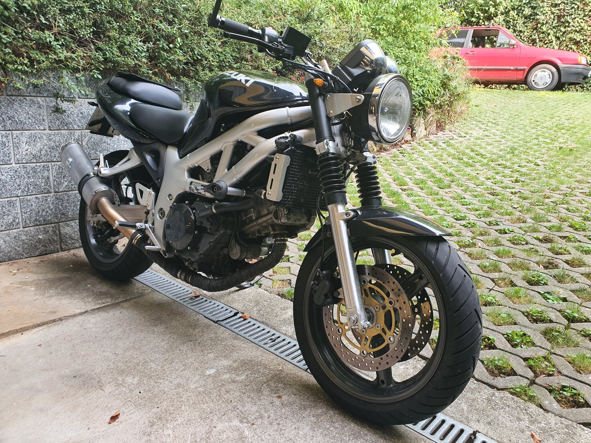

Schonmal vorneweg, bei der USD-Gabel ist die Klemmung defekt, die Radialbremspumpe und die Motoren behalt ich erstmal :D
Hier mal n Link zum Fahrzeug, wie es damals war. Die guten Sachen sind schon alle... Abhanden gekommen :D https://www.svrider.de/index.php?seite= ... f7edaced9a
Schönen Abend noch, ich melde mich wieder :D
Edit: noch n Bild

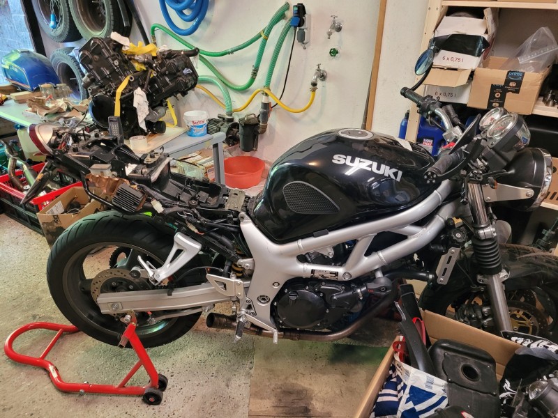

Heute mal wieder was geschafft. Der Motor mit geschätzen 50.000km wurde n bissel saubergemacht, Kompression gemessen (14/16 bar) und dann eingebaut. Läuft so erstmal. Muss noch Wartung am Motor machen und Kühlmittel rein, aber dann sollte die SV erstmal wieder laufen. Dann werd ich den 2ten Motor mit geschätzen 15.000km zusammengebaut und evtl nochmal mit dem Jetztigen getauscht. Und dann muss ich nur noch meinen eigentlichen zerlegen und reparieren :D
Der 2te Motor stand ohne Zündkerzen und mit mehr oder weniger offenen Seitendeckeln rum, nur so bissel Papier in den Löchern und ohne Öl. Irgendwelche Tips/Sachen, die man vor ner Inbetriebnahme beachten sollte?
Kanns kaum abwarten, wieder zu fahren :dose:
Bis demnächst

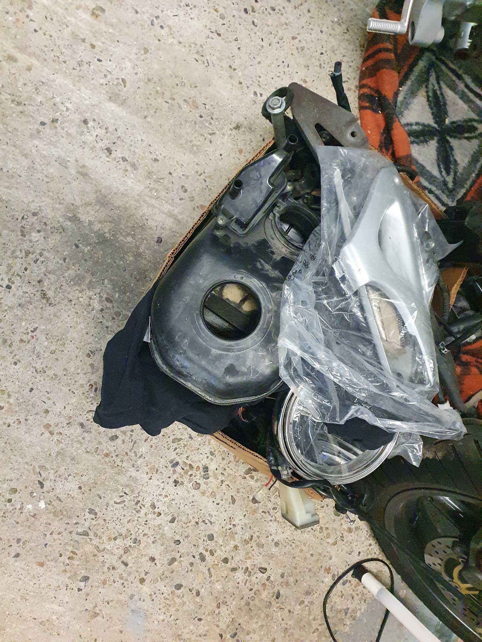

Als ich den Tank abnehmen wollte und den Benzinschlauch von derselbigen Pumpe abzog, hab ich gedacht ich guck nicht richtig. Da ist doch tatsächlich der neu gemachte Benzinhahn wieder undicht. Aber komplett, da is ja alles offen was auf geht. Also Benzinhahn ausbauen, reingucken, siehe da, Fertigungsreste. Saubermachen, zammen baun, testen. Dicht, dann unterdruck dran und tada nicht mehr dicht. Gleiches galt auch für den Ersatz Benzinhahn den ich bei ebay gefunden hatte.
Da ich kein Bock auf nochmal Sprit im Öl habe, hab ich kurzerhand nen richtigen Benzinhahn verbaut. Bins ja von meinen andenen Karren gewöhnt :x
Zum Glück bin ich nicht Fotograf geworden

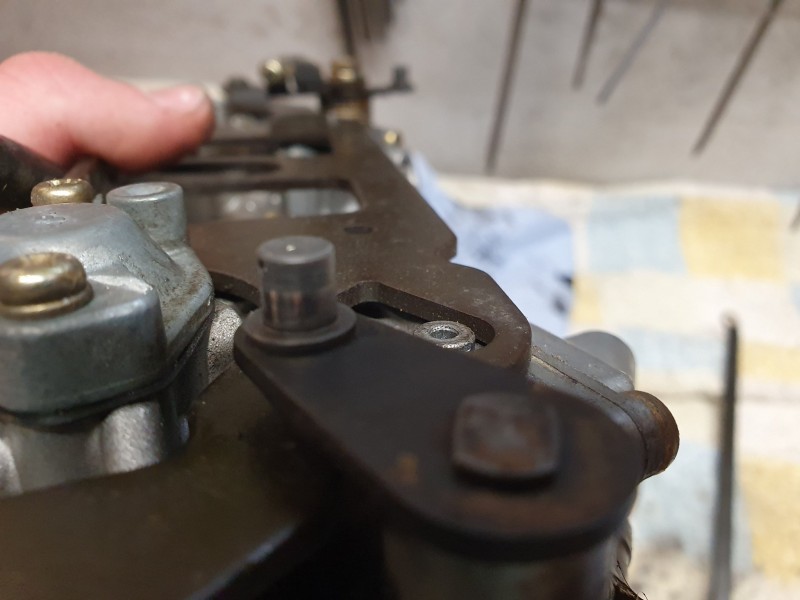

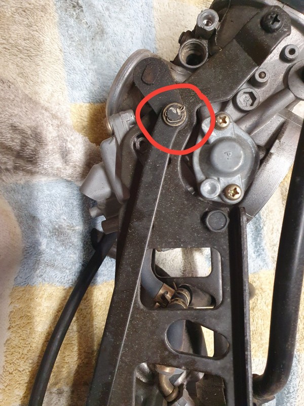

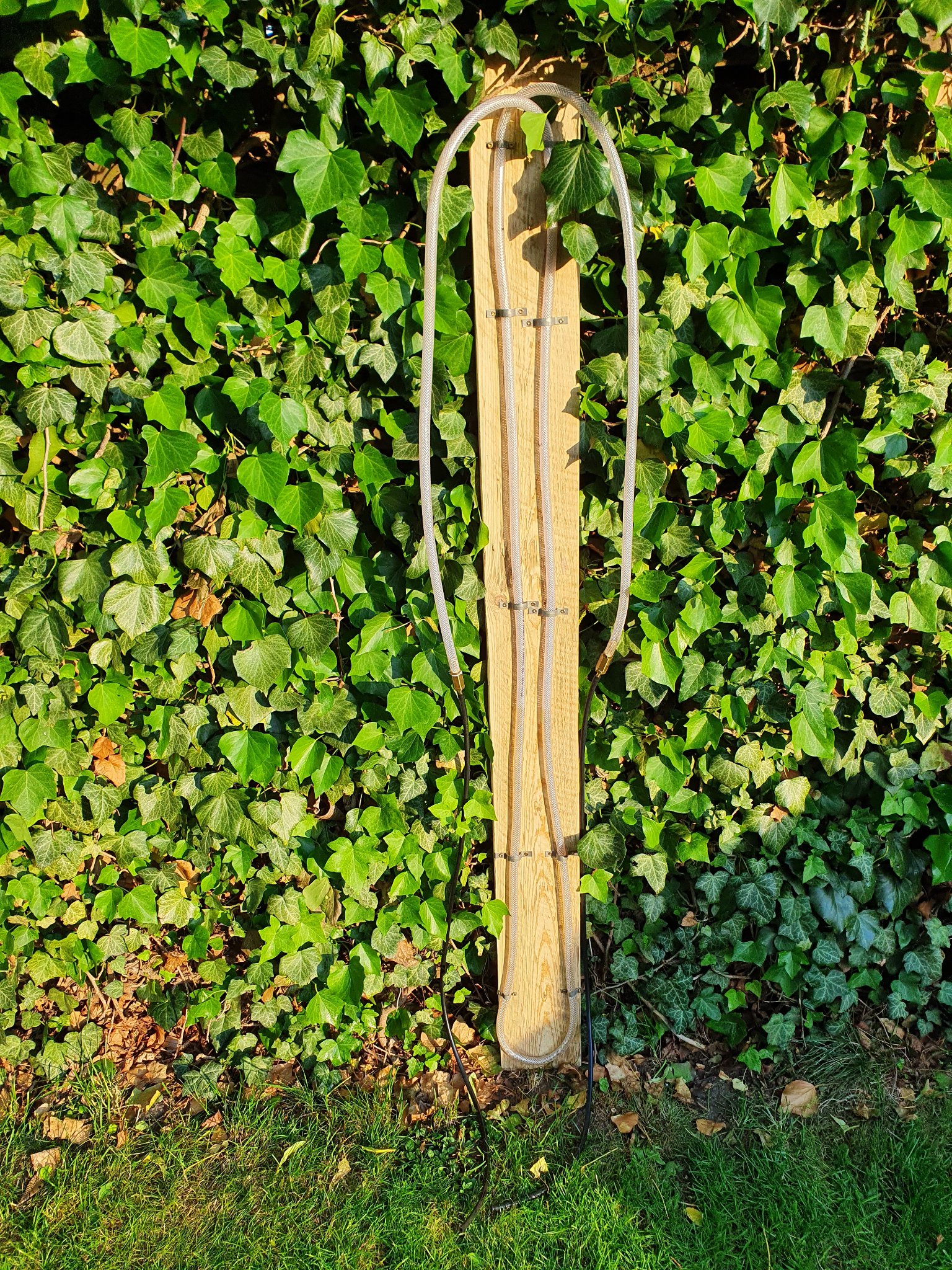

Heute wollte ich mal den Vergaser synchronisieren und dabei das Tutorial der Schlauchwaage aus der Knowledgebase testen.
Schlauchwaage bauen ging super mit der Anleitung. Sie funktioniert auch sehr gut, bloß meine SV wollte da nicht mitspielen. Ich hab sie einfach nicht synchron bekommen. Der Vordere Zylinder hat immer einen größeren Unterdruck erzeugt. Nach einigem anschauen, testen, stellen, testen, anschauen und ein bisschen suchen im Forum bin ich dann auf die Lösung gekommen.
Das Gestänge zur hinteren Klappe hat in den Buchsen zu viel Spiel, welches man nichtmehr rausbekommt. Der beste Beweis dafür war ein weiterer Vergaser, den ich noch rumliegen habe, da gehen die Drosselklappen perfekt gleich auf und es ist quasi kein Spiel im Gestänge.
Auser austauschen der Buchsen mit dem anderen Vergaser habe ich noch keine wirklich gute Lösung im Forum gefunden. Gibts da irgendwo Ersatzteile oder muss man sich sowas selber bauen?

Also, wie bereits erwähnt waren die Buchsen am Vergaser Kernschrott. Wenn ich mich recht ensinne hatten die teilweise bis zu 0,3mm Übermaß.
Ich hab die Buchsen dann ausgebohrt und mir von nem Kollegen neue drehen lassen. Das funktioniert auch alles, nur sehe ich auf Dauer das Problem, dass man irgendwann auch mal die Pins am Gestänge tauschen muss, da diese auch bereits 0,1mm Verschleiß haben. Was mich wundert ist, das meine SV ja erst 21.000km gelaufen ist. Ob ich wohl zu sehr am Hahn ziehe?
Naja, ich hab dann einen zweiten Vergaser komplett neu aufgebaut mit neuen Dichtungen und neuen "Schubabschalt" Membran, Diese Membranen mit Feder die seitlich verbaut sind. Irgendwo im Forum steht was die genau machen, habs nicht mehr im Kopf :D
Dann nach Augenmaß schonmal im ausgebauten Zustand synchronisiert und ich muss sagen, ich sollte das beruflich machen:D
Eingebaut, Schlauchwaage angeschlossen und perfekt synchron. Hab testweise auch mal verstellt umd zu schauen das alles geht.

Die Buchsen vom Verbindungsgestänge der beiden Drosselklappen
Die Buchsen verschleißen mit der Zeit/werden oval durch die Bewegung. Im Stand passiert da garnix.
