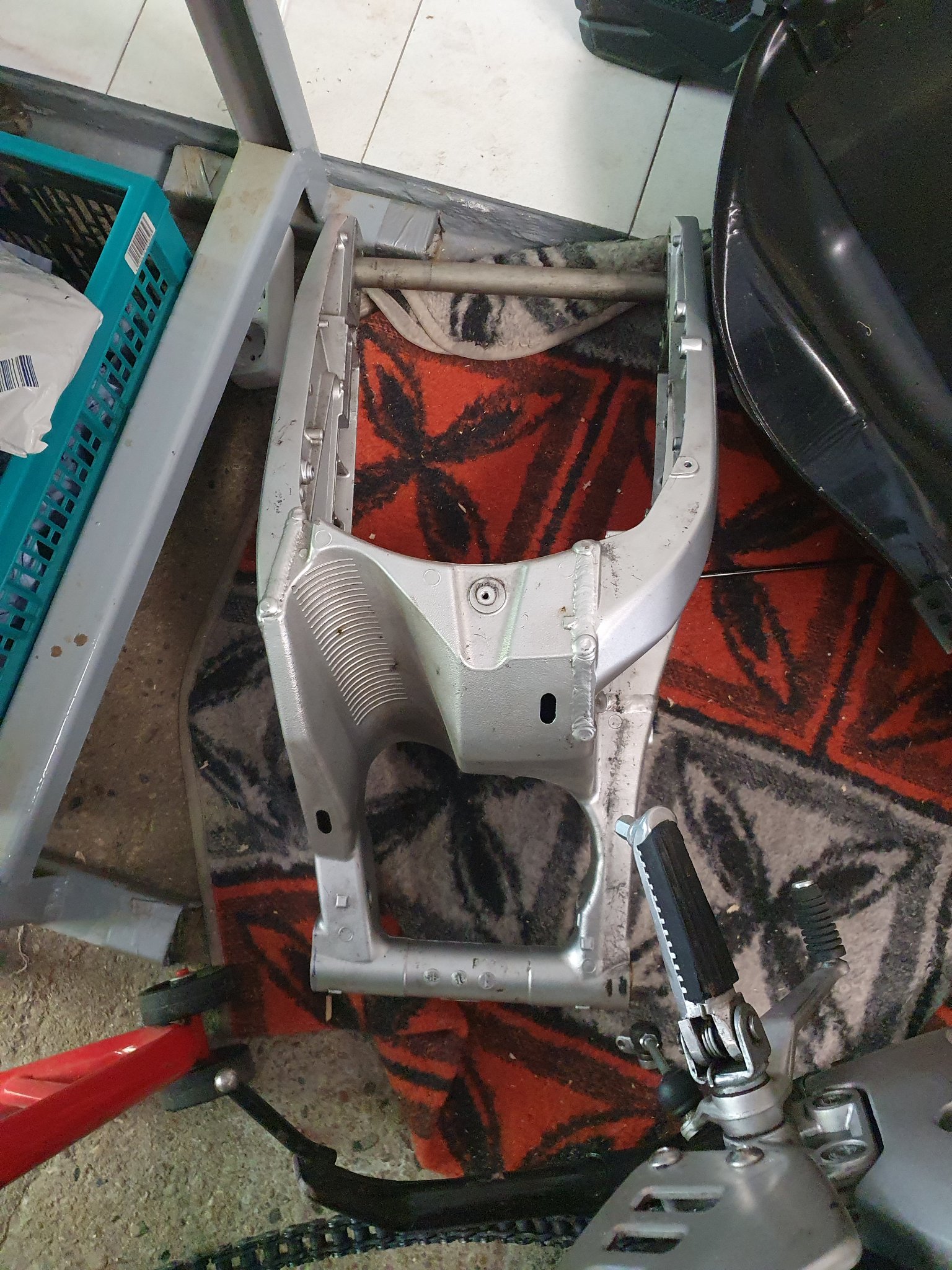

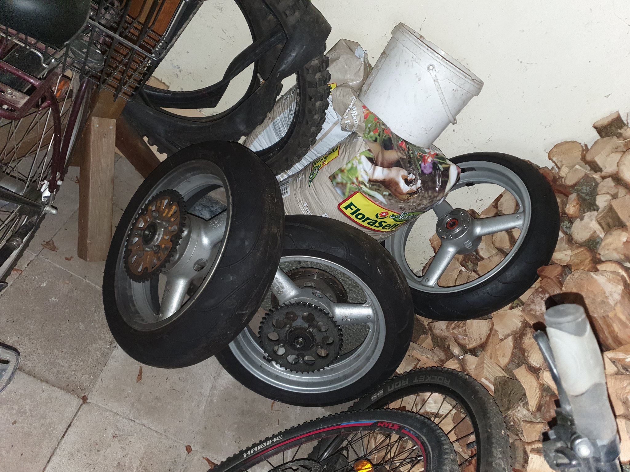

Also, hab heute das ganze Zeug abgeholt und werde es morgen sortieren, bissel säubern und ne Liste machen. Falls jemand unbedingt was haben will, was er jetzt schon auf den Fotos sehen kann oder was er sucht, gerne ne PN schreiben. Bei manchen Sachen fehlen mir noch Infos, wo genau das herkommt, aber die bekomm ich noch.
Schonmal vorneweg, bei der USD-Gabel ist die Klemmung defekt, die Radialbremspumpe und die Motoren behalt ich erstmal :D
Hier mal n Link zum Fahrzeug, wie es damals war. Die guten Sachen sind schon alle... Abhanden gekommen :D https://www.svrider.de/index.php?seite= ... f7edaced9a
Schönen Abend noch, ich melde mich wieder :D
Edit: noch n Bild

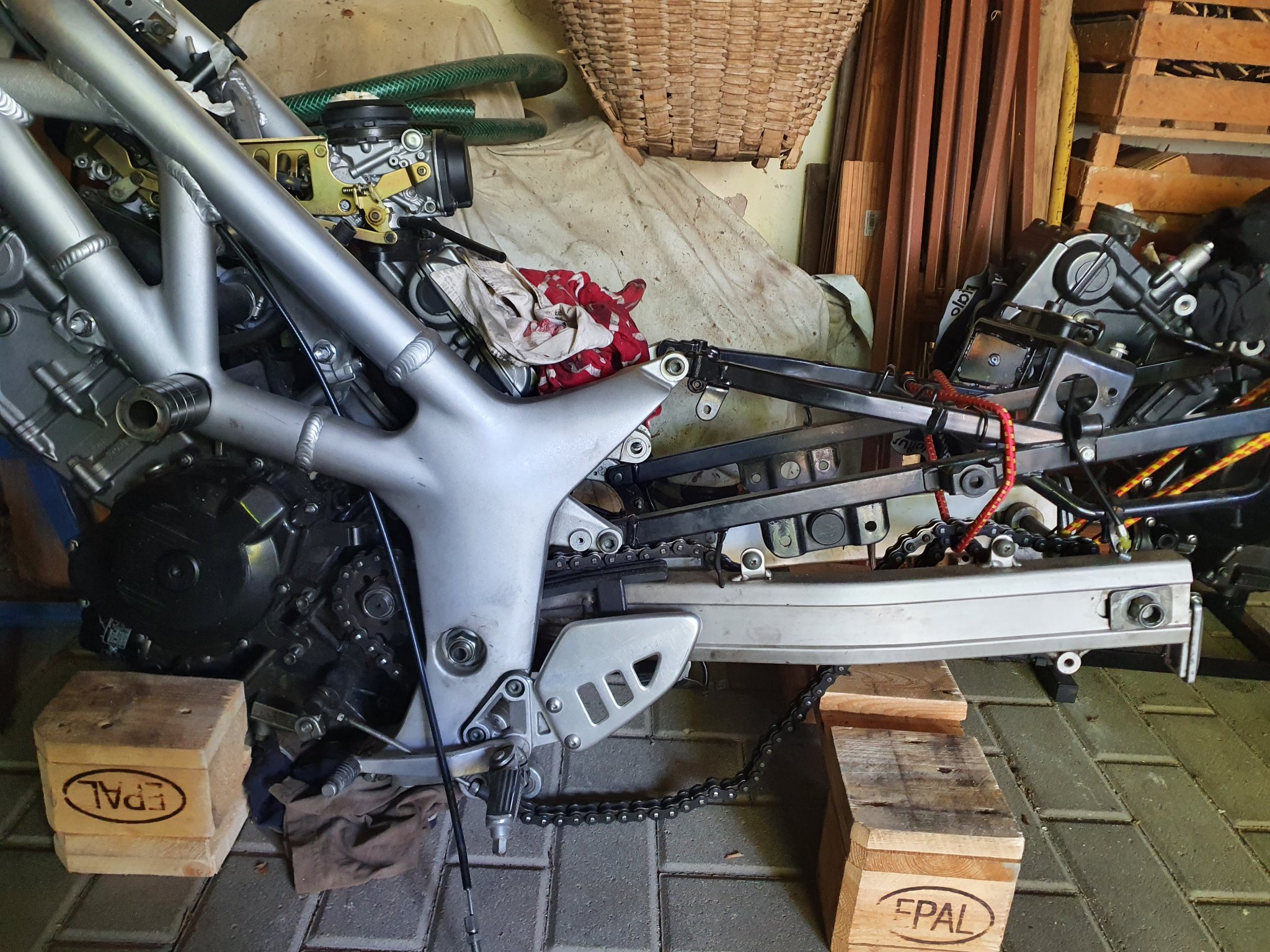

Heute mal wieder was geschafft. Der Motor mit geschätzen 50.000km wurde n bissel saubergemacht, Kompression gemessen (14/16 bar) und dann eingebaut. Läuft so erstmal. Muss noch Wartung am Motor machen und Kühlmittel rein, aber dann sollte die SV erstmal wieder laufen. Dann werd ich den 2ten Motor mit geschätzen 15.000km zusammengebaut und evtl nochmal mit dem Jetztigen getauscht. Und dann muss ich nur noch meinen eigentlichen zerlegen und reparieren :D
Der 2te Motor stand ohne Zündkerzen und mit mehr oder weniger offenen Seitendeckeln rum, nur so bissel Papier in den Löchern und ohne Öl. Irgendwelche Tips/Sachen, die man vor ner Inbetriebnahme beachten sollte?
Kanns kaum abwarten, wieder zu fahren :dose:

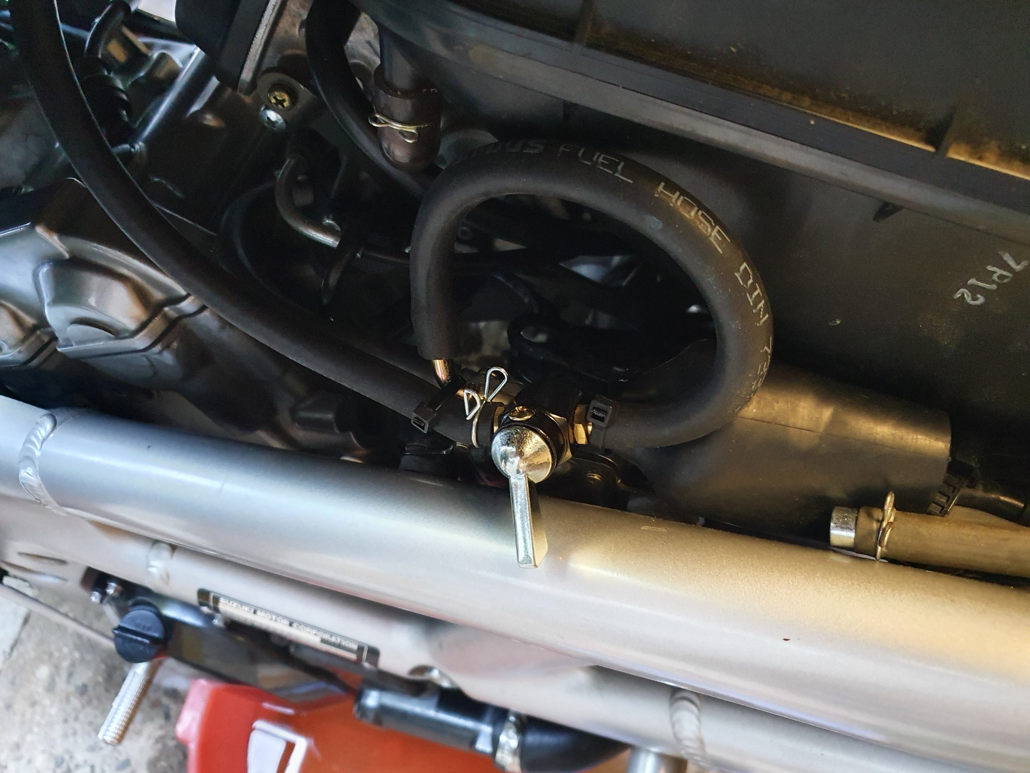

Als ich den Tank abnehmen wollte und den Benzinschlauch von derselbigen Pumpe abzog, hab ich gedacht ich guck nicht richtig. Da ist doch tatsächlich der neu gemachte Benzinhahn wieder undicht. Aber komplett, da is ja alles offen was auf geht. Also Benzinhahn ausbauen, reingucken, siehe da, Fertigungsreste. Saubermachen, zammen baun, testen. Dicht, dann unterdruck dran und tada nicht mehr dicht. Gleiches galt auch für den Ersatz Benzinhahn den ich bei ebay gefunden hatte.
Da ich kein Bock auf nochmal Sprit im Öl habe, hab ich kurzerhand nen richtigen Benzinhahn verbaut. Bins ja von meinen andenen Karren gewöhnt :x
