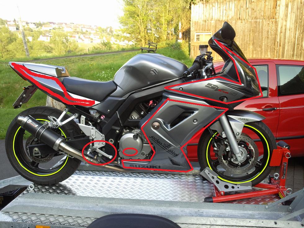

ich war gestern mit dem Motorrad unterwegs. Bei Volkmarsen wollt ich durch eine S Kurve fahren, hab mich in die Kurve gelegt und dann ist mir das Moped weggerutscht...
Bin dann über die Straße in ein Feld reingerutscht. Hab mich 2-mal überschlagen...
Bin dann mit dem Hubschraube in Klinikum Kassel Verdacht auf Milzriss und musste zur Überwachung da bleiben. Aber hatte Glück im Unglück bis auf das ich momentan kaum laufen kann gehts mir gut.
Der ADAC hat dann meine SV mit genommen. Ich hab Sie heute das erste Mal nach dem Unfall gesehen. :(
Ich habe mal auf dem Bild markiert was alles defekt ist, könntet Ihr mir bitte sagen was die Teile in etwa kosten würden.
Der Lenker ist krumm, weiß noch nicht was genau das ist, ob nur der Stummel oder ob noch mehr kaputt ist.
Kennzeichenhalter, Blinker hinten und Rücklicht hinten hab ich bei Ebay und Louis bestellt. Der Auspuff hat auch ein bisschen was abbekommen aber das ist wohl nicht zu ändern ein neuer wird bei 1000€ Kapital wohl nicht drinne sein.
Am Tank und Motordeckel sind ein paar kleinere Kratzer ich hoffe mal das mein Lackierer die ein bisschen wegpolieren kann. Zur Not würde ich die Untere "Voll"verkleidung erstmal ab machen und später nachkaufen. Die Originalscheibe würde ich erstmal anstatt der Puig drauf machen.
Aber die Hintere Verkleidung, die Kanzel mit der Halbschalenverkleidung, Bremshebel und Fußbremshebel müsste neu gekauft werden.
Ich habe etwa 1000€ zur Verfügung das Anbauen der Teile würde ich selber machen da die Werkstatt kosten beim Händler wahrscheinlich mein Budget sprengen würden. Ich stell die Tage mal Original Fotos rein dann kann man vielleicht mehr sagen.

Vollverkleidung gibt es meines Wissens bei einem Ebay-Händler für circa 230€
Den Rest versuchen über's Forum zu bekommen.
Bei 1000€ Budget sollte die Reperatur eventuell klappen, wenn nicht noch verborgene Schäden zu Tage treten.

ja denke auch so wie alpha ..... wenn wir ein aktuelles foto hätten wäre die schätzung genauer, auch wenn einige bei dem anblick deiner schönen bestimmt ein bischen pipie in den augen haben wird !

fußraste: 30-50€
seitenverkleidung: 30-70€
frontverkleidung: 50-150€
vvk: 100€ (wenn du jmd findest, der sich auf die andere seite gelegt hat)
für die lackteile musst du dann noch a bisl was drauflegen um sie in der richtigen farbe lackieren zu lassen, oder du machst es mit der dose selber.
scheinwerfer: 120-150€
motordeckel: bei kratzern einfach so lassen..
auspuff: bei kratzer einfach so lassen..
stummel: 25€
dann würde ich noch die gabel entspannen, dann sieht man schnell, ob die krumm ist.
des weiteren kann es sein, dass das verkleidungsgeweig krumm ist. bei minimalem verzug kannst du es vllt noch mitn bisl gewalt zurechtbiegen.

Habs grade selber hinter mir 1000 euro werden knapp..
Das wichtigste ist das die Gabel ganz geblieben ist ..
Vorne die Kanzel kostet bei ebay zwischen 200-350 euro .. wenns se überhaupt mal zu bekommen ist und der Scheinwerfer auch. Deshalb hab ich mir nen Zubehörscheinwerfer bestellt auch ned billig ist jezz auch eher im "caferacer/oldshoolfighterstyle" aber mir gefällts..
Der Stummel kosten das stück gebraucht ca. 40 euro . Brems und Fußhebel kosten im zubehör etwas um die 20 euro..
Aber lackieren und das Heck werden auch teuer wirste wohl schwer mit 1000 euro hinkriegen ..
Bin Aktuell mit einem ähnlichen Schaden unterwegs (gabel ist aber auch arsch) und kalkuliere an material mit gut 1200 euro bis se wieder fahrbar ist.. Bau allerdings auch komplett auf USD um weil ich es nicht einsehe für en paar euro weniger immer noch tele zu fahren..

also ich habe auch einen Neuaufbau hinter mir, neben allen Verkleidungsteilen war auch die Gabel selbst als auch die untere Gabelbrücke kaputt. Die Verkleidungsteile habe ich Plastikschweißen und lackieren lassen, die Gabel im Internet gefunden (ich glaube 350 Euro) und die untere Gabelbrücke aus diesem Forum (75 Euro). Neben den ganzen anderen Kleinteilen bin ich aber (leider) locker über die 1000 Euro gekommen, die Reifen habe ich dann auch gleich machen lassen...

Ich war mal beim Suzuki Händler und habe mich erkundigt.
Die Kanzel und die hintere Heckverkleidung habe ich neu bestellt. Kamen zusammen 400€.
Der Träger der die Kanzel hält werd ich versuchen zu richten, da der alleine schon 200€ kosten soll.
Fußbremshebel 85€
Handbremshebel 60€
Lenkerstummel rechts 140€
Hatte Glück hab soweit alles gebraucht bekommen.
Fußbremshebel bekomme ich wahrscheinlich aus dem Forum für 25€
Handbremshebel von Louis einen dran gebaut. Und Lenkerstummel gebraucht für 50€. Fußrasten hab ich welche von LSL genommen sind günstiger und sehen noch besser aus. Leider ist jetzt die Halterung von der Fußrastenanlage rechts krumm, mal sehen ob ich die richten lassen kann. Und die schwarze Plastikverkleidung wo die Instrumente dran sind muss neu.
Die Vollverkleidung kommt erstmal ab und wird bei Ebay verkauft. Wenn ich mal etwas Geld übrig habe gibt‘s dann mal eine neue. Hauptsache meine SV ist erstmal fahrbereit
Gut das ich mir den Arbeitslohn schonmal sparen kann.
Die Teile sollten zum Wochenende da sein dann kann ich Sie wieder zusammen bauen. Und erstmal Gründlich sauber machen überall hängt Gras und son Zeug.
