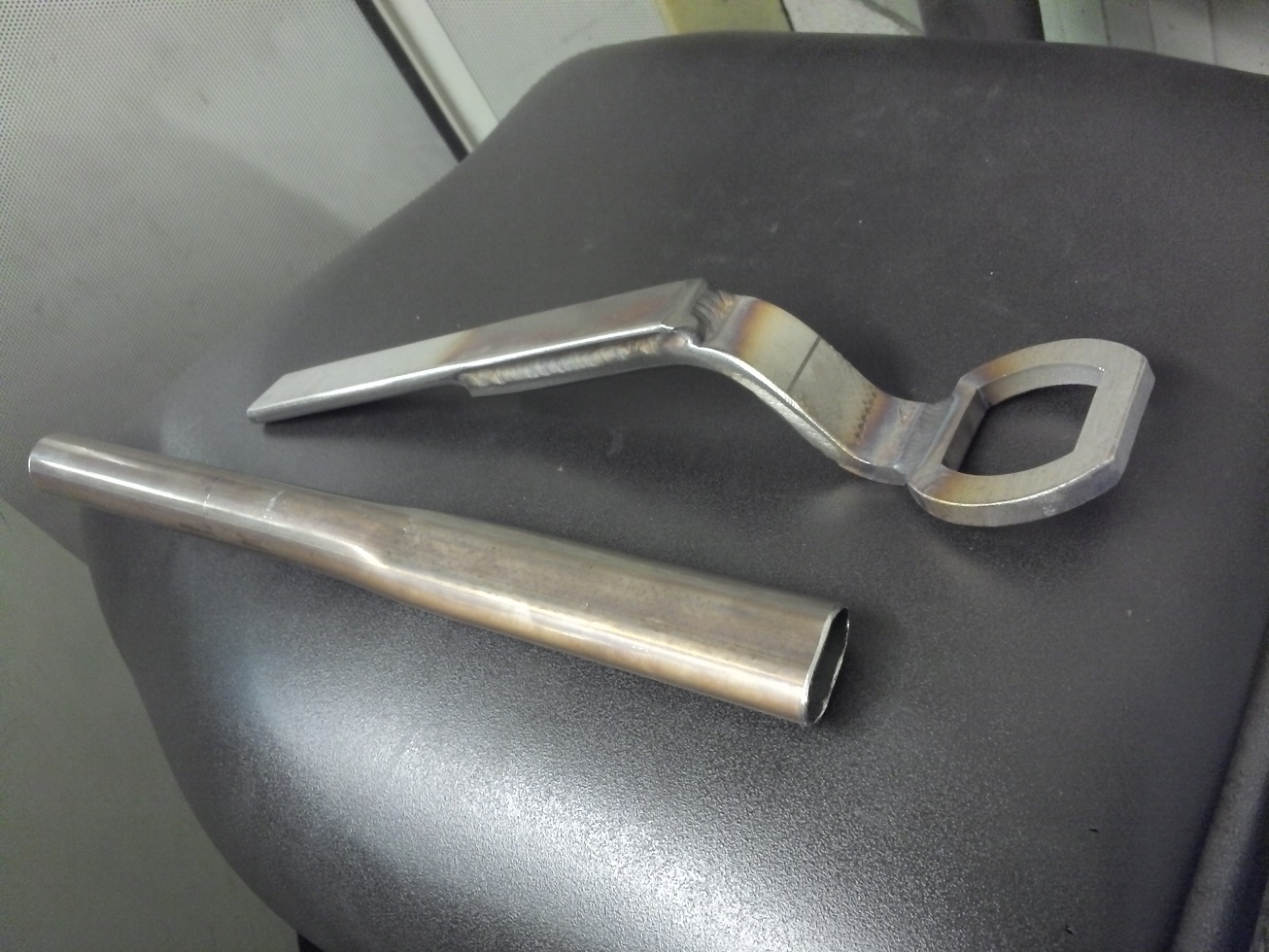

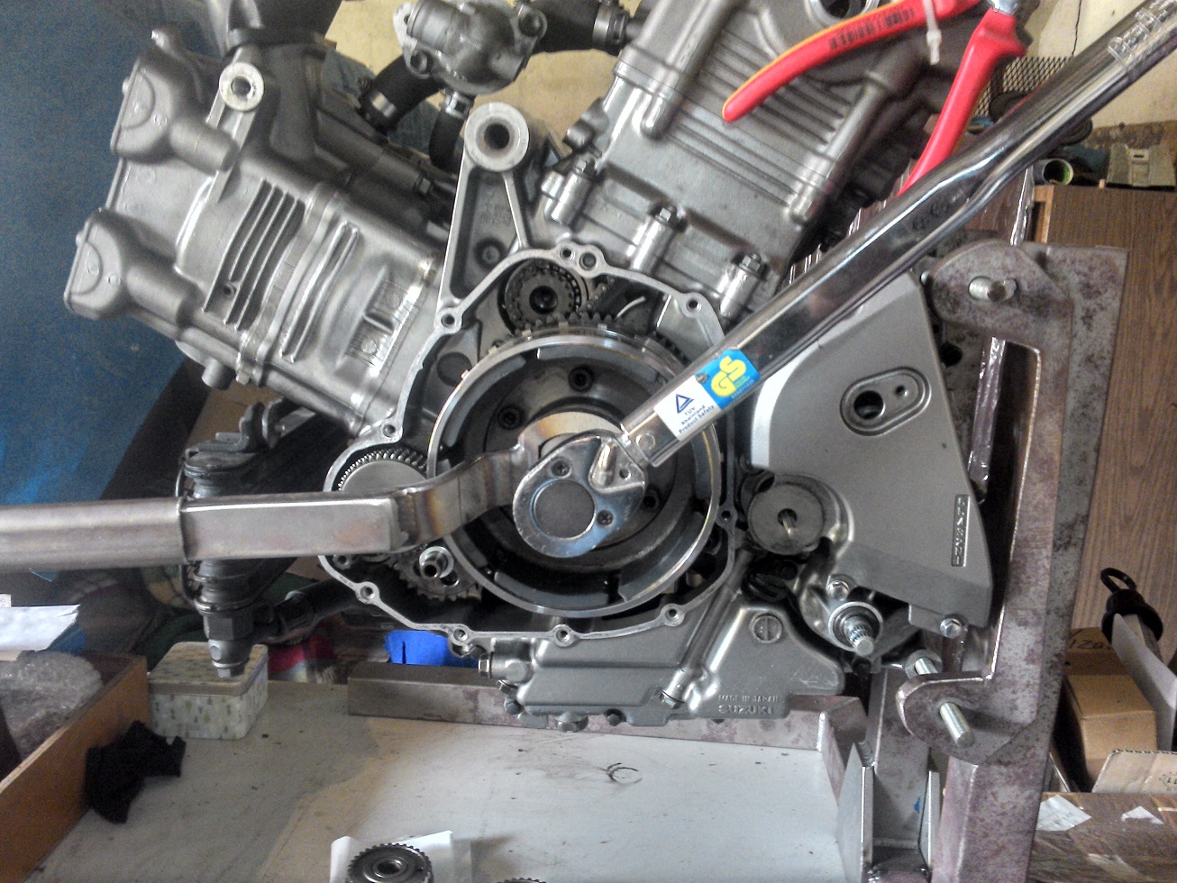

Schlüsselweite ist 36mm, hab meinen auch selbst gebaut

= SV1000!!bikerbob hat geschrieben:Schlüsselweite ist 36mm, hab meinen auch selbst gebaut
Die kleine Kante, besitzt eine Schlüsselweite von 32mm.
-> http://svrider.de/index.php?seite=knowl ... rtikel=265
