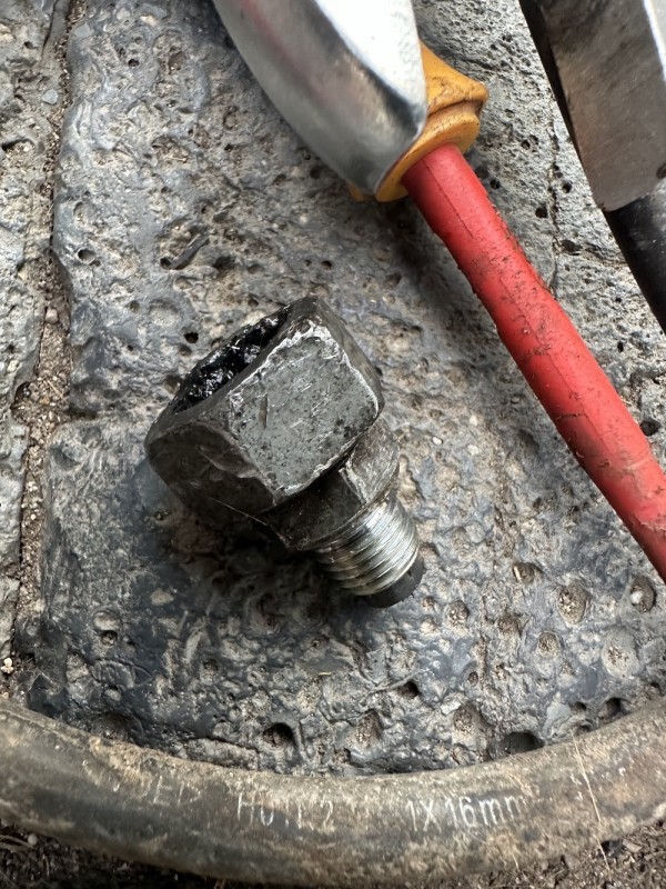

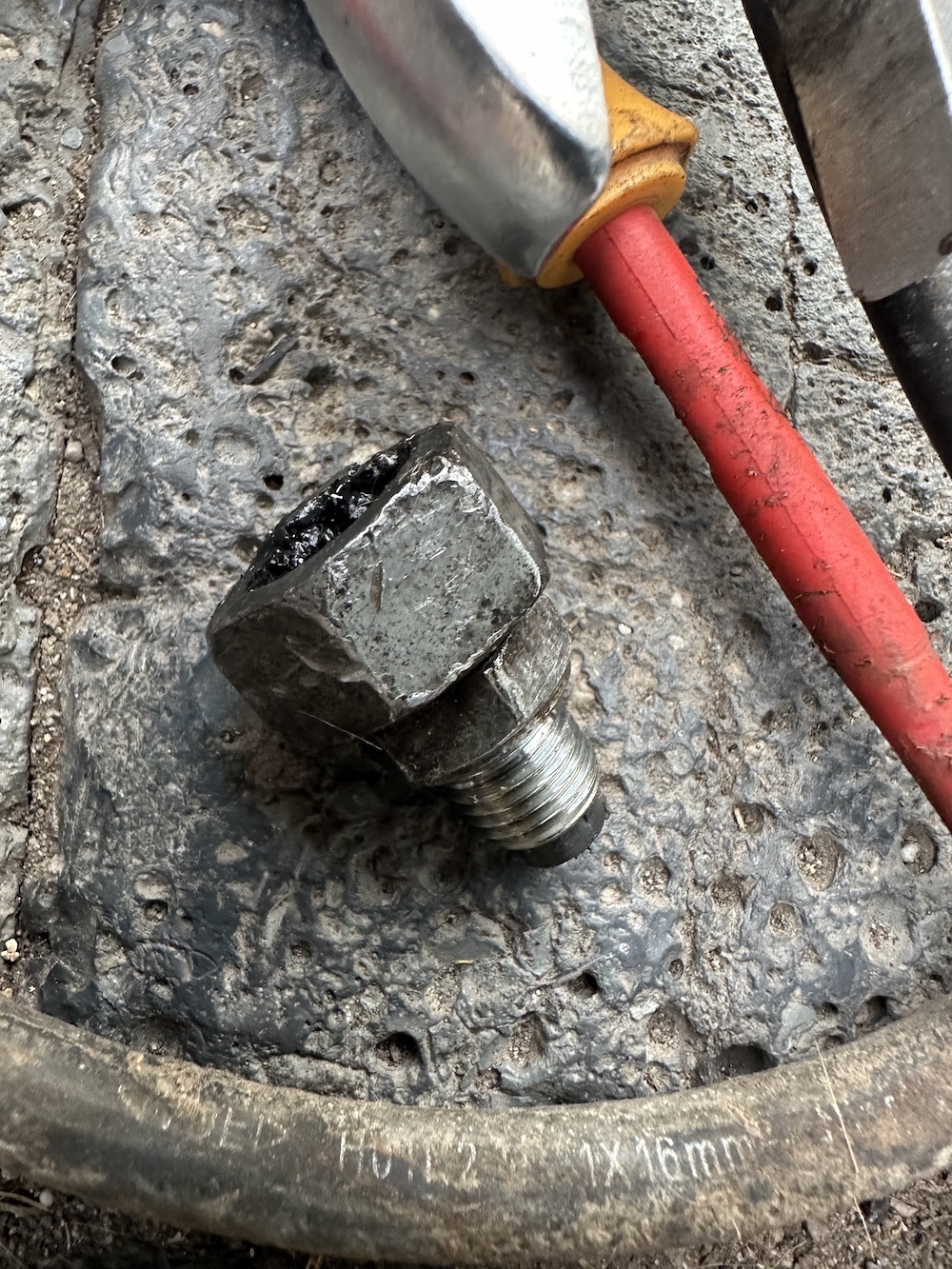

Darf ich vorstellen - das ist das Biest, was mich heute Nachmittag fast bis zum Nervenzusammenbruch getrieben hat:
Mit der angeschweissten Mutter konnte ich hebeln und auch mal von oben draufhauen - irgendwann kam sie dann... Mann, Ihr glaubt nicht, wie erleichtert ich jetzt bin!
Zudem scheint es ja tatsächlich eine kurze Schraube zu sein - da ist die Chance ja recht groß, dass da noch intaktes Gewinde übrig geblieben ist.

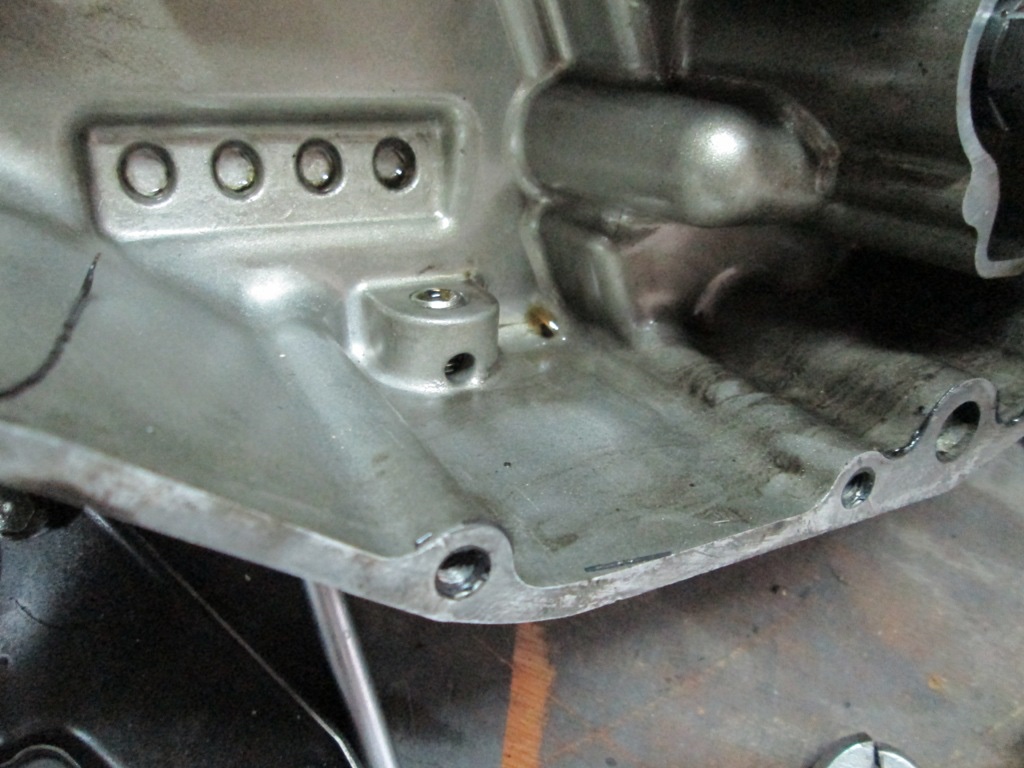

Was wäre jetzt das Sinnvollste? Einfach eine längere Ablassschraube nehmen und etwas unter dem empfohlenen Drehmoment anziehen? Die Stahlbus-Ventile scheinen ja alle nur 12mm lang zu sein, das müsste ich dann trotzdem kleben. Oder habe ich da etwas übersehen und es gibt auch längere? Wobei, wenn ich mir das Foto von der Innenansicht des Gehäuses anschaue, scheint dann ja (auch beim 12mm langen Stahlbus) immer ein Rest Öl beim Wechsel drin zubleiben, da die zusätzliche Bohrung vom Gewinde verschlossen wird:
Macht denn dann ein Stahlbus Ventil überhaupt Sinn?
