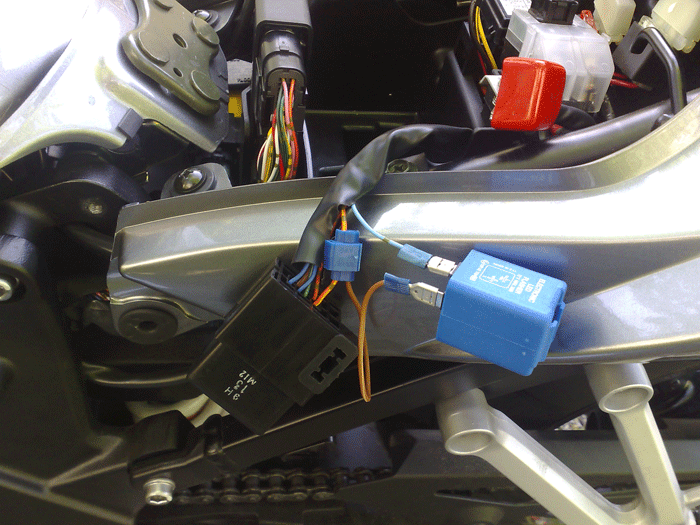

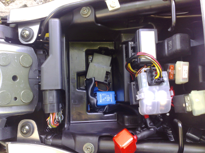

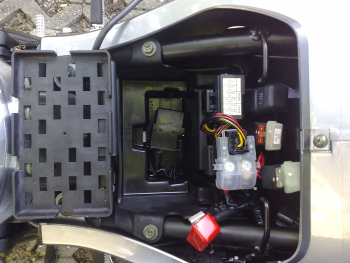

so jetzt hab ich es endlich geschafft. der 7 Polige Relai sitzt unter dem Batteriefach, einfach Batterie abschrauben, rausnehmen und da is sie. Hier noch ein paar bilder zum umbau. du musst die hellblau kabel ganz raus nehmen und die orangeweisse anklemmen, ganz wichtig die muss noch mit dem anderen relai arbeiten sonst geht dein ständerschalter nicht. ich hab das relai von polo genommen, das komische ist wenn ich den motor nicht starte funktioniert alles einwandfrei, sobald ich den motor einschalte flimmert die anzeige bei mir im tach kurz bevor sie aus geht ein bisl. Was kann ich dagegen machen?

Ich glaube das ist weil du das Orange/Weisse Kabel mit einer Quetschverbindung mit Anschluss 49 verbunden hast!Sino85 hat geschrieben: ich hab das relai von polo genommen, das komische ist wenn ich den motor nicht starte funktioniert alles einwandfrei, sobald ich den motor einschalte flimmert die anzeige bei mir im tach kurz bevor sie aus geht ein bisl. Was kann ich dagegen machen?
Auf gut Deutsch: Das falsche Kabel!
Ich kenne die Farben der Kabel beim Modell K7 nicht!!
Aber bis und mit K6 braucht man KEINEN Quetschverbinder!
Habe ich ja auch alles hier: http://www.svrider.de/index.php?seite=k ... rtikel=100 beschrieben!

ich habe aber alles ausprobiert, spricht da gibt es noch eine orangeschwarze kabel mit der funktioniert gar nix, nicht mal der seitenständer. ich hab zuerst die hellblaue mit der orangeweissen probiert ohne den schwarzen relai anzuschließen, ging alles wunderbar, danach den orangeschwarzen, da funktionierten die blinker nicht, ich glaub ich hab schon richtig angeschlossen. das problem hab ich ja nur wenn der motor läuft
