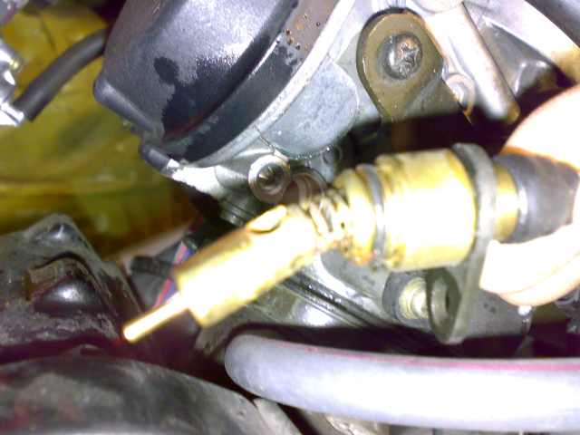

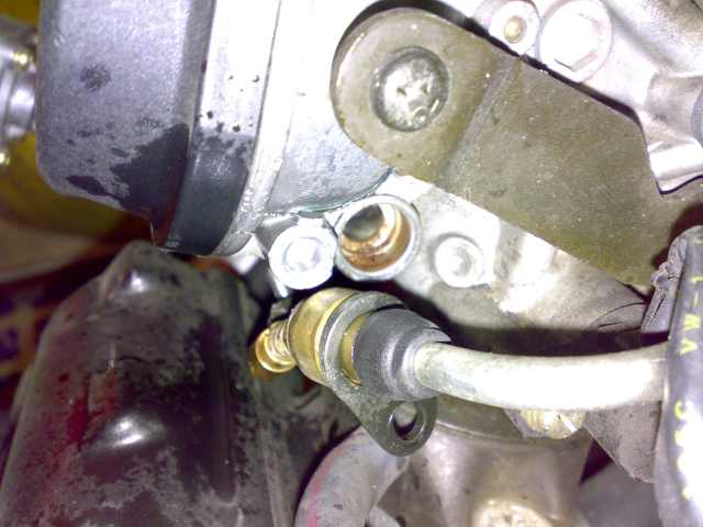

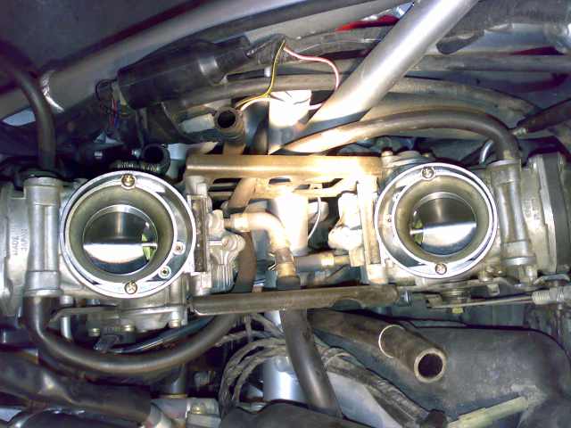

sodala das was ihr gesagt habt mit dem choke is richtig...
der dichtring is zwar noch da aber ist aussen ein wenig angekaut...
dreck ist drin!
jetzt hab ich noch paar fragen hab den vergaser noch so weit drin gelassen!
in der art hab ich bisher noch keinen vergaser gesehen...
wo ist denn der schwimmer??? die obere kappe in schwarz wirds wohl kaum sein.
achja das is wohl doch keine drosselung was man da erkennt??
sorry erstes bild wurde ned so scharf (handy)
dreck ist drin!

Sven_SV650
diese schwarzen dinger wenn du oben reinguckst sind die gasschieber.
die müssen immer drin sein.
über diese plastikdinger kannst du auch die maschine drosseln.
bau einfach mal den hinteren schwarzen deckel ab und hol den kram raus.
wenn die gasschieber löcher in der großen fläche haben, dann is der gedrosselt.
Mabl-deluxe
jo danke... muss ich beim lösen auf bestimmte schläuche achten?
wegen den plastikdeckeln also die kann ich aufmachen wobei mir das nix bringt...
wenn ich vom ansaug schau von meinem bild aus gesehen, dann sieht man da ja nicht weiter nach unten das is aber noch nicht der gasschieber weil sich ja dahinter was bewegt wenn ich dreh.
wenn ich ihn nur abmache ohne was bestimmtes aufzumachen ausser schwimmer dann verstell ich nichts oder??

Nö...mit sanfter Gewalt ging da nix...hing schon dran aber es tat sich nix. Konnte den Choke auch nicht mehr ziehen, daher die Zerlegeaktion nachdem ich wusste, dass es die Bowdenzüge nicht sind und der Verteiler auch nicht.Anaconda hat geschrieben:kriegst du den Chokekolben nicht aus dem Vergasergehäuse?
Versuche es mit sanfter Gewalt und WD40 oder Caramba.
Ich hab einfach einen O-Ring aus einer O-Ringsamlung genommen.
Betrifft den hinteren Vergasser (Chokekolben rechts).
Also brauche ich den Vergaser nicht runterbauen, nur die Schraube von dem Halter (siehe Bild) ab und dann müsste er sich nach ein paar Tagen WD-40 Kur einfach rausziehen lassen?

RAINOSATOR
Verstellen kannst du nichts wenn du follgendes beachtes:
- nicht an den Leerleuafgemischschrauben rum drehen
- nicht die Vergasernadel (in den Gasschiebern) umhängen
- möglichst nicht an der Leerlaufeinstellschraube rum drehen
Wenn du denn Vergaser wieder einbaust solltest du eigentlich die Vergasersynchronisieren, das Spiel der Gaszüge und die Leerlaufdrehzahl wieder einstellen.
