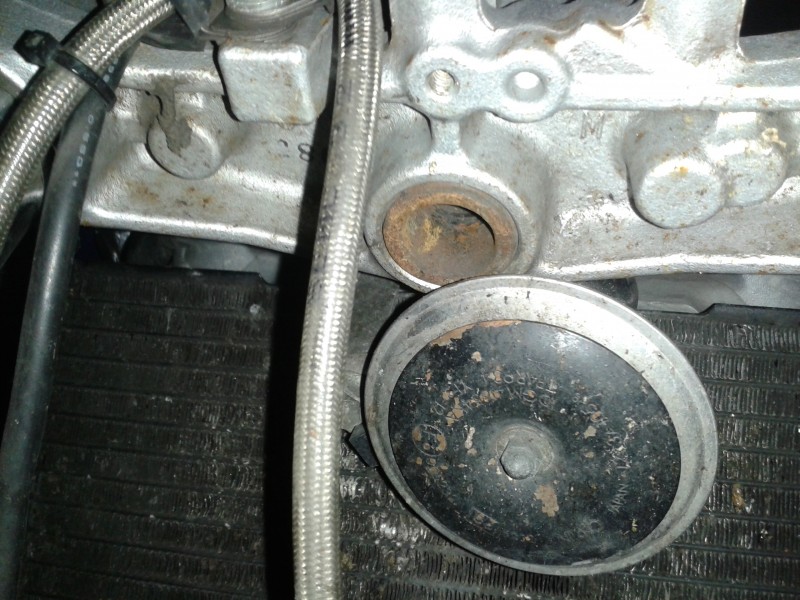

Und zwar will ich die SV650S K1 (Bj. 2000) auch vorne aufbocken. War jetzt am Wochenende im POLO-Store und hab mir den Frontheber von Kern bestellt. Nur weiss ich gar nicht welcher Dorn da reinpasst? Hab mit dem Messschieber nachgemessen und es kamen +/- 20mm dabei raus. Es gibt aber nur Adapter mit 19.4mm, 20.8mm (da steht die wären nur für die Honda CBR) und 21mm... Hab auch ein Foto von der Gabelbrücke gemacht. Ach ja, und ausserdem; bei mir is die Hupe noch vor der öffnung. Wie soll das jetzt gehen?
Also ich werd nicht ganz schlau aus der ganzen Sache... :nocheck: Kann mir bitte jemand weiterhelfen? :(
Wäre euch sehr dankbar dafür!
PS: Hab schon etliche male Gegoogled, auch auf Englisch und trotzdem nirgendwo was gefunden...
Gabelbrücke meiner SV650S K1 (Bj. 2000) - Problem: Welchen Durchmesser hat die öffnung?

Da fehlt die Abdeckung vom Lenkkopflager.
Normalerweise ist da ein Spritzschutz davor.
So wie es aussieht, wird Dein Lenkkoflager auch schon ein Ding weghaben.
Ich kann nicht glauben, dass das makellos ist bei dem Rost, den man da sehen kann.
Den angesprochenen Adapter, der muss nicht als Uebergangspassung funktionieren, sondern
da reicht es, wenn er ein wenig Spiel hat, demnach der mit 19,4mm.

Oh nee... Hab ich da jetz noch mehr Probleme als gedacht? Ist das einfach ein Plastikteil was sich da in der öffnung befindet?
Was jetzt die Lager angeht, ich hab beim fahren während der Saison nichts großartiges bemerkt... :( Was sollte ich jetzt tun? :cry:
Roughneck-Alpha hat geschrieben: Den angesprochenen Adapter, der muss nicht als Uebergangspassung funktionieren, sondern
Okay, danke dir schonmal vielmals für deine Hilfe! :D

ich würde sagen das sieht völlig normal aus bei nen relativ alten Motorrad, Abdeckung gab es bei der Knubbel nie ab Werk. Wie der Roughneck den Zustand des Lagers von aussen erkennen kann weiss ich nicht. Das ist nur das innere des Steuerkopfrohrs was rostig ist (ist es bei mir auch glaube ich, nach 84tkm immer noch 1.Lager drin)
Fazit: ich seh keine Probleme...
Die Hupe ist mit einer Schraube M6 (SW10) fest, dann kannst die beiseite baumeln lassen am Kabel...

Dieter hat geschrieben: ich würde sagen das sieht völlig normal aus bei nen relativ alten Motorrad, Abdeckung gab es bei der Knubbel nie ab Werk. Wie der Roughneck den Zustand des Lagers von aussen erkennen kann weiss ich nicht. Das ist nur das innere des Steuerkopfrohrs was rostig ist (ist es bei mir auch glaube ich, nach 84tkm immer noch 1.Lager drin)
Boah jetzt bin ich beruhigt! Danke :D
Dieter hat geschrieben: Die Hupe ist mit einer Schraube M6 (SW10) fest, dann kannst die beiseite baumeln lassen am Kabel...
Hmm, das ist aber komisch weil der Vorbesitzer hat das Bike auch so aufgebockt, und der hatte die Hupe nicht demontiert... Hab ihn bereits nach der Größe des Adapters gefragt jedoch weiss er es auch nicht mehr... :|
Aber so wie der Roughneck das bereits erwähnt hat, sollte es ja mit dem 19.4mm Adapter klappen oder? :?

Die Knubbel hatte keine Abdeckung?
Okay dann hab ich nichts gemeint ...... :)wech(:
Kann mir trotzdem nicht vorstellen, dass das ohne Folgen bleibt.
Nicht umsonst wird bei der Kante einer verbaut.

Welchen Folgen eines verrosteten Joches meinst du? Das tränendes Auge des Betrachters :wink: ?
Bei mir gibt es auch keine Abdeckung, allerdings sind unsere Gabeljochs verzinkt und nicht verrostet. Ansonsten sieht es inkl. Hupe weitesgehend genauso aus.
Dem Lager oberhalb der Brücke welches mittels Fett, Spritz/Staubschutzring im Lenkkopf geschützt wird, ist das egal. :D
Ja, wird es.
Ich hab zwar keinen Montageständer von Kern, aber auch einen, der mit "nur ~19mm-Dorn" ausgerüstet... Dat passt schon.
