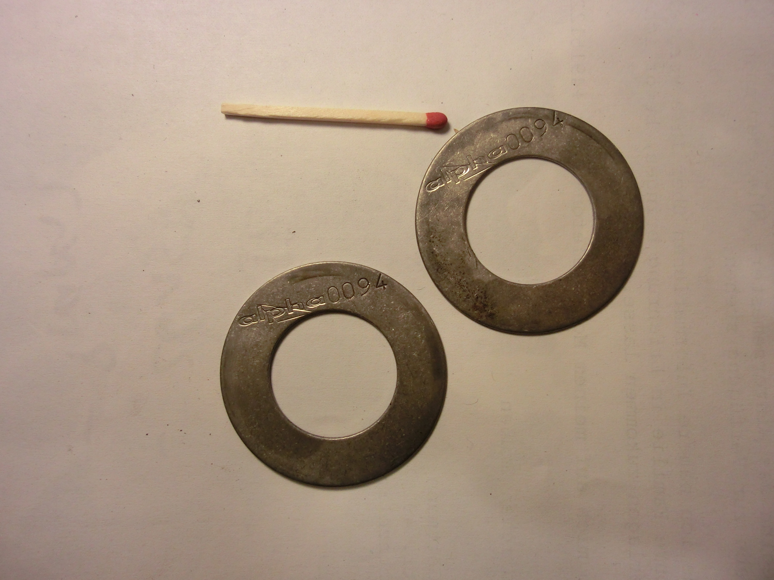

Sky_Eye
Re: Knubbel auch mit 48 PS-Drossel
Da sind die zwei Schlingel.
Kaum zu glauben dass man 105€ dafür gezahlt hat
Jan Zoellner
- Administrator
- Beiträge: 4771
- Registriert: 12.04.2002 11:10
- Wohnort: Radebeul
Taucht die 0094 im Gutachten auf und wenn dann in welcher Form?
Ciao
Jan
