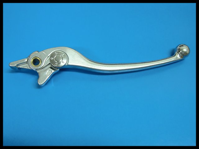

beim Bremshebel, wo die Befestigungsschraube durchgeht und wo ja auch der drehpunk ist, dreht der Aluhebel direkt auf der wohl gehärteten Schraube. Wenn also das Alu minderwertig sein sollte, wird es an diesem Punkt bald mal spiel geben weil das Alu einläuft. Also schon mal gut einfetten beim Einbau..(sollte man ja eh immer machen!)
Bei meinem No Name Bandit Hebel den ich vorher bei der SV drinn hatte ist da ne Bronze/Messing?? Büchse drinn. siehe Photo. Bei den Pazzos ist da auch keine Büchse drinn!!! aber bei anderen herstellern schon. Falls das wirklich einlaufen sollte kann man natürlich nachträglich aufbohren und ne Büchse einpressen. Material ist genug vorhanden... könnte ja sein... :mrgreen:
hier sieht man die Büchse noch besser...

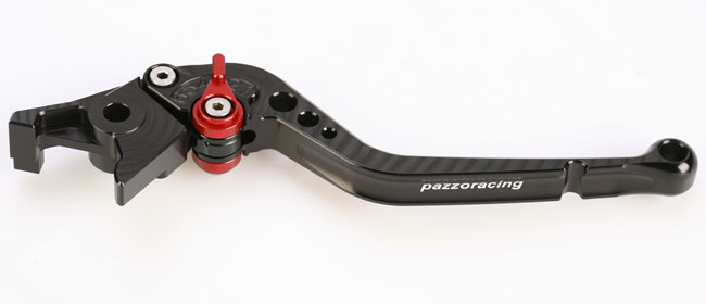

Dingo hat geschrieben: Bei den Pazzos ist da auch keine Büchse drinn!!! aber bei anderen herstellern schon.
Wenn da tatsächlich keine Buchsen drinn sind ist das wohl einer der beiden gründe weshalb Pazzo´s für drastisch zuviel Geld verkauft werden...

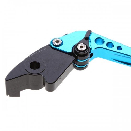

Die schrift auf den köppen der Pazzo´s.......
Und wenn der Blaue Hebel da oben jetzt auch ein Pazzo ist,kann mir kein Mensch mehr erzählen das Pazzo nicht in China Produzieren lässt.
*Edit*
der blaue ist wohl der China Hebel ?
gruss & danke

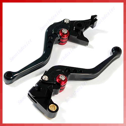

Es geht darum, dass die Hebel ohne Messing-Hülse als Lauflager eingebaut werden, sondern direkt das Alu als Führung benutzt wird :!:
das muss nicht zwangsläufig en Problem sein... wenn die Legierung stimmt dann ist das schon ok... man bedenke das gerade bei Motorradmotoren die Nockenwellen auch direkt, also ohne Lagerschalen im Zylinderkopf laufen! einfach immer gut schmieren.
Dann habe ich auch noch ein angebot von Chinahebeln gesehen wo ne Büchse verbaut ist!! 8O aber eben nicht bei allen...
