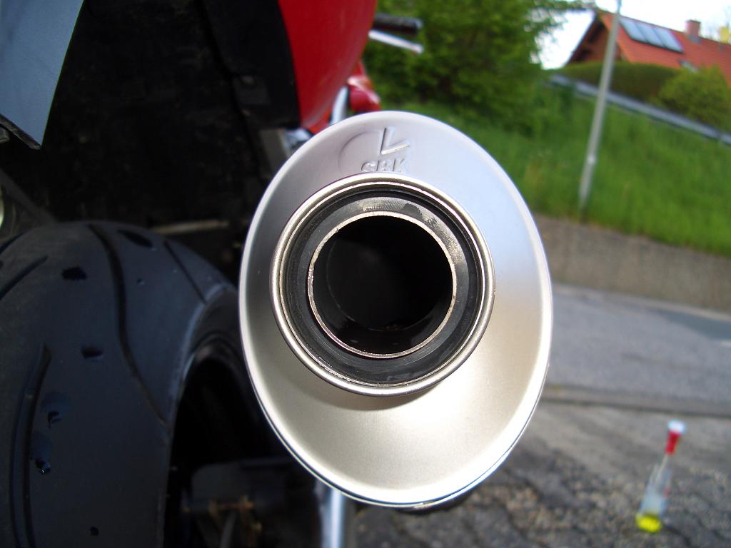

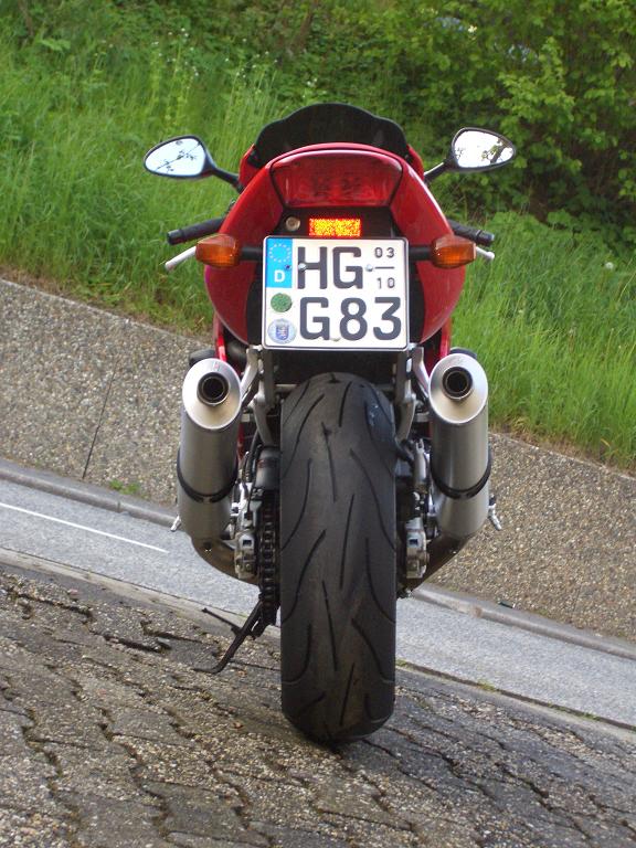

Ich les mir jetzt nicht 20 Seiten durch, sondern zeige einfach mal meine Variante.
Sanitär-Dichtgummis für den Siffon. 1,75€ / Stück im Baumarkt.
- Heckansicht
- VTR mit Leos (3) verkleinert.JPG (104.92 KiB) 3253 mal betrachtet
- Detailansicht
- VTR mit Leos (4) verkleinert.JPG (137.41 KiB) 3253 mal betrachtet

Wie heiß wird denn so ein Siffon?flieger-baby hat geschrieben:Sanitär-Dichtgummis für den Siffon
Gruß Mathias
flieger-baby
Re: Lösung für pfeiff geplagte leo vince besitzer
mhhh ....
Bei mir halten die Teile seit April 2010 schon gut 5000km.
Der heiße Abgasstrom geht ja innen durch´s Rohr und berührt die Gummis nicht.
Folglich werden sie zwar recht warm, aber kommen nicht in die Region wo sie anfangen zu schmelzen.

Ich hab damals die VTR gekauft und 2 Tage später die Leos. Schon nach der ersten Ausfahrt ging mir das Zwitschern gewaltig auf den Geist.
Also hab ich einen Eater entfernt und bin damit in den toom-Baumarkt gestiefelt.
Erst habe ich in der Kfz-Abteilung geschnüffelt, später in der Bauabteilung und dann kam mir der Gedanke mit der Sanitärabteilung.
Hab den erstbesten Dichtring probiert und siehe da: PASST !!!
Das Zwitschern ist wech, die Optik geht in Ordnung und die Gummis halten.
Was will man mehr ?!
EDIT:
