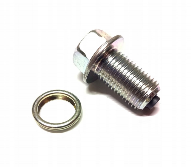

Habe heute die bestellte Ölablassschraube bekommen. 20mm lang und hat auch einen Magneten. Soll original Suzuki Ersatzteil sein - wundere mich aber über den Dichtring. Ist das normal?

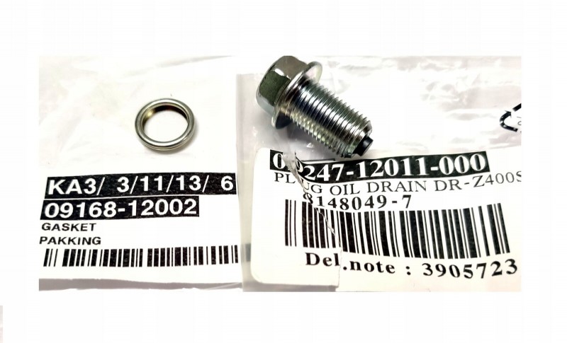

Habe gerade mal im Suzuki-Ersatzteilkatalog nachgeschaut - sind beides Ersatzteile für die DR-Z400 (wie ja auch auf der auf dem Bild zu sehenden Tüte steht). Im eBay Angebot wurde aber auch die SV aufgeführt. Habe zum Glück noch eine neue Dichtung herumliegen. Die Schraube sollte ja trotzdem passen...

Das ist eine original Suzuki Aludichtung.

Soll ich die dann verwenden oder eine flache Kupferdichtung?
Beiträge: 12774
Re: Öl Ablass undicht
#43
Beitrag von Pat SP-1 » 29.09.2023 17:53
Normalerweise hält beides dicht.
