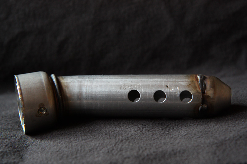

- REF. Nr. 307689801R
- IMG_6803 Forum.jpg (115.87 KiB) 5141 mal betrachtet
Re: Lösung für pfeiff geplagte leo vince besitzer
ui, der sieht aber ganz schön "zamgwerglt" aus
hat sich der sound auch verändert? da ja am db was verändert wurde?!
und warn die löcher vorher schon drinnen? weil bei meinem sind die nicht da.
Am Klang hat sich nichts verändert, es Bollert genau so wie vorherMichl_sK7 hat geschrieben:ui, der sieht aber ganz schön "zamgwerglt" aus![]()
Das lästige Pfeifen ist jedoch komplett weg.
Der DB-Eater ist genau so von LeoVince gekommen, wie er auf dem Bild ist. Ich habe nichts daran geändert.
Er ist vorne komlett zu und hat eben diese Löcher. Leistungstechnisch kann ich noch nichts sagen, da meine SV eingewintert ist.
Seh ich das richtig das die kompletten abgase jetzt durch die 9 kleinen Löcher müssen? Ob das nicht Leistungshemmend ist wage ich zu bezweifeln...
Gruß Dieter
Gruß Dieter
@ chrissiboy:
Meine Anlage ist auch ein Jahr alt. Es sind 2 Jahre Garantie drauf und musste nichts bezahlen. Aber jeden das seine.
@Dieter:
Es sind insgesamt 12 Löcher 3x4=12
( auf dem Bild natürlich nicht ersichtlich ) , aber egal, das war auch mein zweiter Gedanke.
Ich kann es leider noch nicht testen und bin auch gespannt was da raus kommt. Wenn diese Dinger als Drossel wirken, dann fliegen sie natürlich wieder raus.
das sind doch nie und nimmer 4mm Löcher
ne du, glaub ich ez auch ned:DMahoney hat geschrieben:das sind doch nie und nimmer 4mm Löcher
