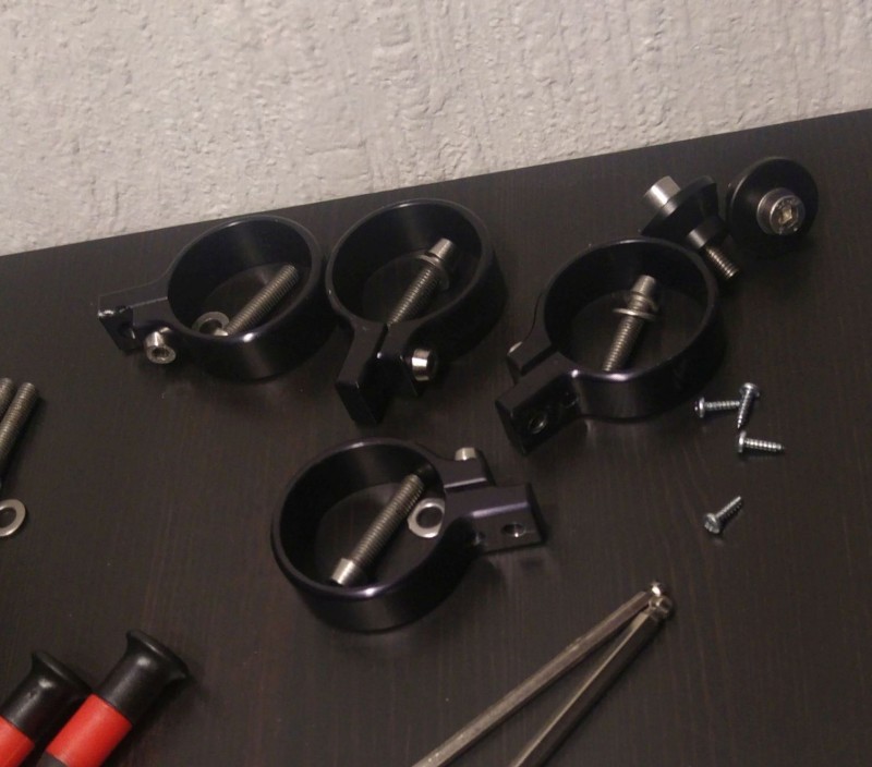

habe eine SV 650 AV und habe mir das LSL Urban Scheinwerferkit gekauft.
Kann mir einer sagen wie ich die Schellen (41mm) auf die Gabel bekomme? Die Schellen sehen für 41 mm arg klein aus dafür dass diese auf eine Knubbelgabel 41 mm passen sollen... :( Hätte ich eine größer holen sollen?
Jedenfalls so sehen die Schellen aus:
Muss zunächst die Gabelbrücke ab? Oder muss ich genau so vorgehen? http://blog.abouchleih.com/2013/08/05/g ... -sv-650-s/
Dies ist für mich als nicht technik nerd ja überhaupt nicht machbar :( Danke

verstehe aber immer noch nicht wie ich die Schellen auf die gabel kriege=
Die Schellen sind mega star und aus einem Stück, steckt man die dann von oben drauf und zieht die schellen dann an der gabel runter?

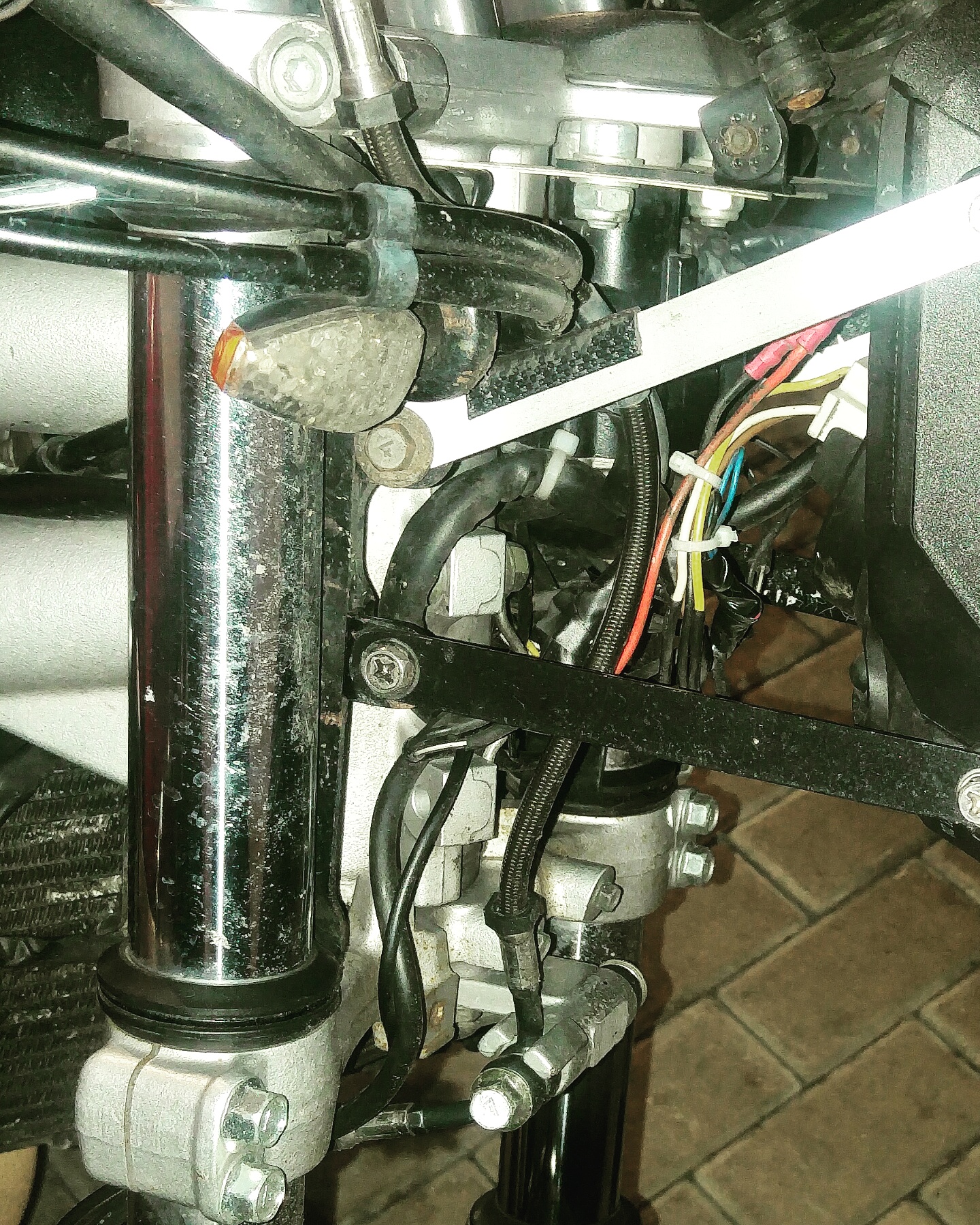

Das ist die halterung welche im moment noch auf der Gabel sitzt.
So rein von der Ferndiagnose meinst du man kann die auch einfach nach oben rausziehen wenn die Gabelbrücke ab ist? Besten Dank
Re: Hilfe..LSL Scheinwerfer 41mm Halterschelle an die Gabel
Beitrag von hannes-neo » 15.01.2017 16:36
Ja, das weiß ich zu 100%. Die kann abgezogen werden, wenn die obere Brücke weg ist. Das ist die originale Halterung.
