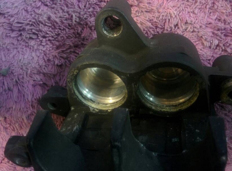

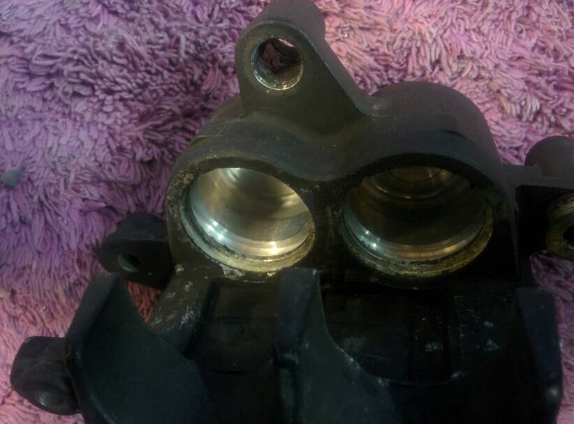

ich habe vorhin die Bremsbeläge bei der SV gewechselt. Dabei sah es bei dem oberen Bremskolben des linke Bremssattels so aus, als sei eine Dichtung (oder irgendein anderes Gummiteil) verdreht mit dem Kolben ein Stück weit rausgedrückt worden. Ich hoffe, man kann auf dem Foto erkennen, was ich meine, die Qualität ist leider nicht so gut, da es mit meinem (doch schon recht alten) Handy gemacht ist. Der Bremsbelag war gleichmäßig abgefahren und beide Kolben entsprechend gleich weit raus. Bisher hatte es also keine Auswirkungen. Jetzt meine Frage:
Was muss man da machen, um das in Ordnung zu bringen und wie aufwändig ist das?

Der Staubring ist rausgedrückt. Das kann dazu führen, dass der Kolben blockiert.
Bremskolben raus, Nut reinigen und den Ring, wenn er nicht zerstört ist reinigen und wieder einbauen.

Den Bremssattel würde ich dazu abbauen, also Bremsleistung abbauen.

Und wie bekommt man den Kolben raus und wieder rein (und vor allem den Ring dazwischen gefriemelt)?
Re: Dichtung Bremskolben
Am einfachsten ohne zusätzliches Werkzeug: Rauspumpen, dabei darauf achten dass beide Kolben gleichmäßig rauskommen.
Ansonsten geht auch Druckluft (Vorsicht!!) oder ein Bremskolbenauszieher.
Nach Säuberung und einsetzen der Dichtungen ( ideal z.B. mit ATE Bremszylinderpaste o.ä.) kannst du die Kolben mit dem Finger reindrücken
Z. B. mit Luftdruck. Aber Vorsicht, nicht die Fingerchen dazwischen bekommen, die sind sonst nachher nicht mehr heile. Für den Staubschutzring gibt es eine Nut, der sollte (sofern er - wie von Stoni geschrieben - noch heile ist) da passgenau reinflutschen.Pat SP-1 hat geschrieben:Und wie bekommt man den Kolben raus und wieder rein (und vor allem den Ring dazwischen gefriemelt)?

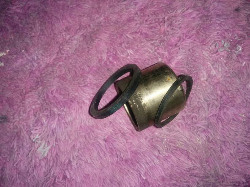

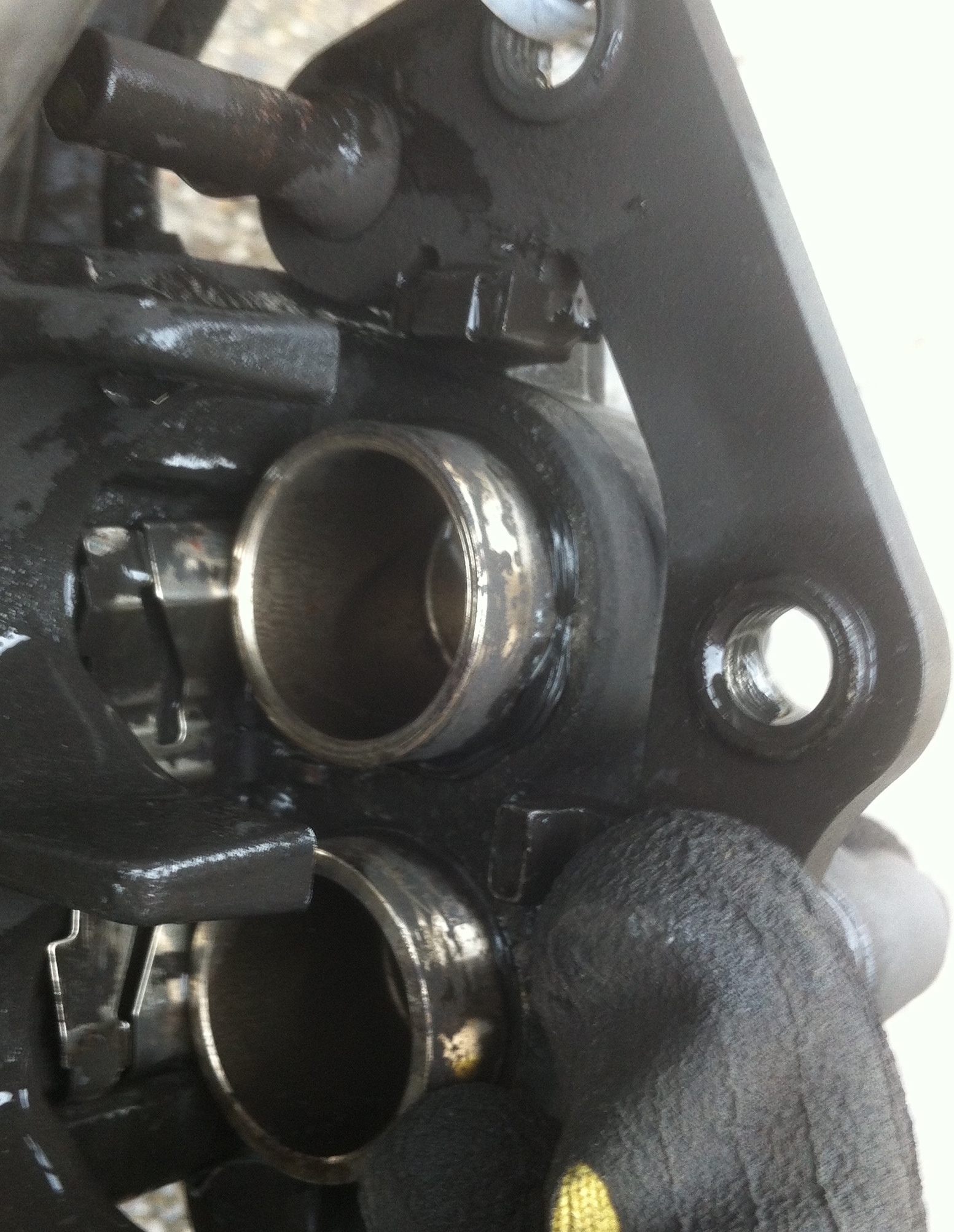

So sieht das aus:
