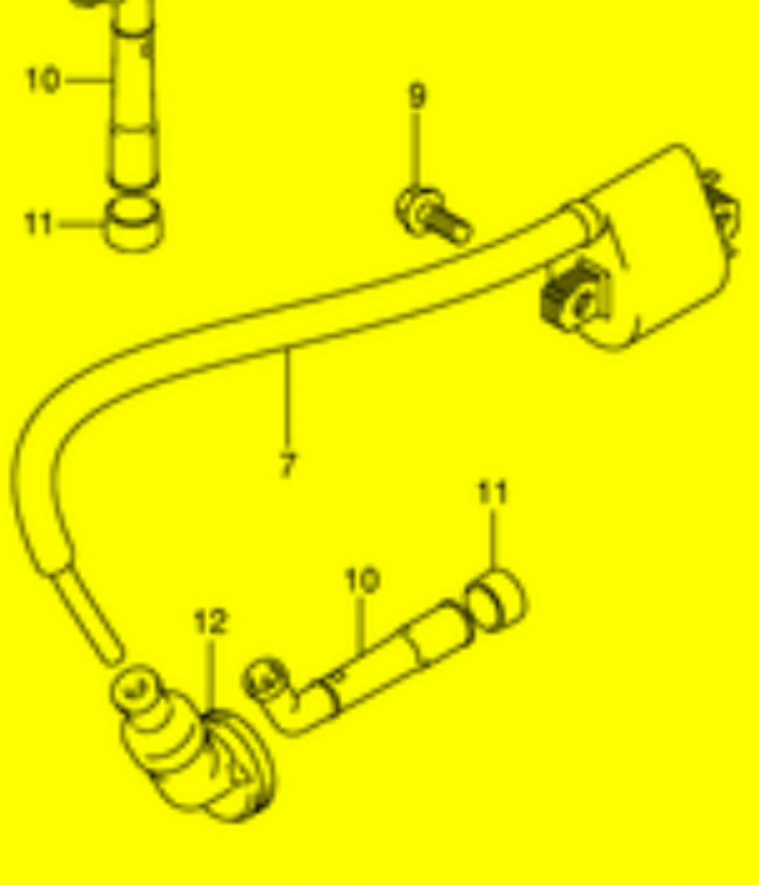

Altbekanntes Thema ich habe an meiner sv650 Bj 2003 Kante im Regen beim vorderen Zylinder Probleme.
Laut des angefügten Bildes sollte es kein Problem darstellen die neue Dichtung dort einzubauen.
Hat jemand Erfahrung damit? Tipps?

Und was von allen müsste ich jetzt erneuern ( Bild ) ? :)
also man könnte theoretisch diese 3 Teile machen, aber ist das notwendig ?

AtzeTRue hat geschrieben:Und was von allen müsste ich jetzt erneuern ( Bild ) ? :)
Das wird wohl letztlich ein Trial & Error Prozess. Aber ich würde mit einem wasserdichten Kerzenstecker anfangen. Die Sufu hilft da weiter.

Also denkst nicht, dass es nur reicht Nr12 zu erneuern ?
Ehrlich gesagt, weiß ich gar nicht wie das Kabel überhaupt in den Stecker kommt, also bevor ich es auseinander baue und kaputt mache, suche ich ja Erfahrungen bei anderen.

TEIL Nr:11 ist bei mir völlig verschlissen, werde dieses erneuern und bescheid geben.

Einfach den Kerzenstecker bei Nr. 12 mit Silikon abdichten / einkleben. Somit ist das Problem gelöst. Beim Kerzenwechsel dann entsprechend kräftiger am Stecker ziehen und das alte Silikon abpulen.

so also dank des letzten Regens konnte ich meinen Test vollziehen.
Ich habe Teil Nr12 angeklebt ( nicht direkt an die ZK ) und solang der Gummi zur Zündkerze abdichtet wird alles intakt bleiben :D
