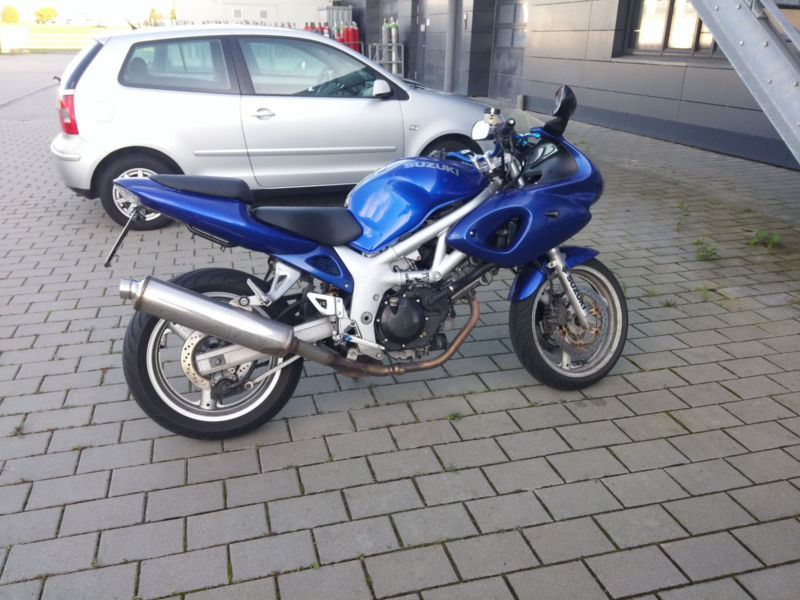

Hi kann mir zufällig jemand sagen wie die Farbe heißt oder die ral Nummer

Guck mal in die Knowledgebase, da sind alle Farben nach Baujahr und Code aufgeführt.
RAL ist das mal gar nicht.

YC2 CANDY GRAND BLUE

Danke für die Info muss für meine neue Errungenschaft lack besorgen um die verkleidung wieder in ne ansehnliche Form zu bringen

Jaaaaa , RH ist ein möglicher Internetanbieter.
Wenn Du mehr als ein Teil Lackieren willst, ist es preiswerter, wenn Du Dir die Teile
beim Lackhandel kaufst bzw. mischen lässt.
Du bekommst dann die Farbe,den Klarlack, Verdünner und ev. Härter getrennt.
RH verkauft die Farbe nämlich spritzfertig, was nichts anderes bedeutet, als das sie schon
zu 50% mit dem viel preiswerteren Verdünner gemixt ist.
