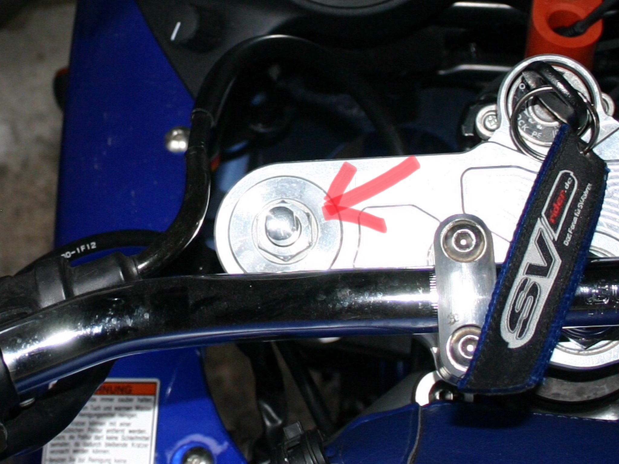

So jetzt eine Frage die Du auch ohne an der SV zu schauen beantworten kannst.
Hast Du oben an den Gabelholmen Versteller :?:
Gabelversteller der 2002
Warum machen einen viele User das Helfen so schwer und füllen keine Ownerliste aus. :evil:
