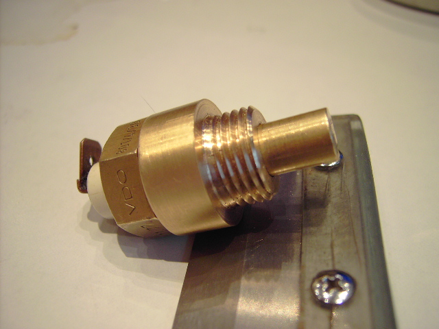

An de Unterseite vom Motor ist en Gewinde mit M16*1.5. Verschlossen mit ner Schraube mit Innensechskant.
Da hab ich meinen Geber drinsitzen. Genug Platz dahinter ist auch vorhanden. Kabel lässt sich in Hitzefestem Schlauch o.Ä am Motor entlang zusammen mit dem Seitenständersensor verlegen.
Als Anzeige hab ich en "klassisches" VDO Rundinstrument.
Musste ma gucke, ob de en Geber mit M16*1.5 bekommst. Ich hatte noch en M14*1.5 und hab mir einfach en Adapter aus Messing gedreht.

Beitrag von Black_Rider » 10.12.2006 21:51
Für den Adapter kann ich dir auch ne Skizze anbieten ;) Toleranzen sind Allgemeintolerenzen. Für die Bohrung, wo der Geber durchgesteckt wird kann man auch aus Selbstdichtungszweck ne H7 Passung machen, ist aber nicht unbedingt nötig.
Je weiter der Geber reinreicht, desto besser. Muss man aber vorher messen, wieviel Platz man im Motor hat.
Temperatur Rundinstrument.... VDO. Lässt sich in der Position sehr schnell ablesen.
