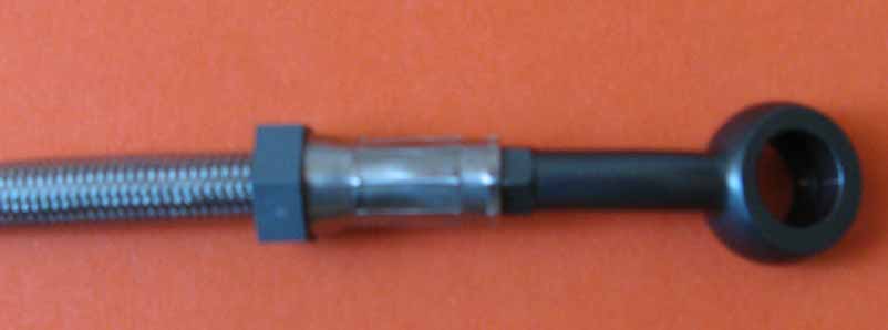

Kann ich die Anschlüße an der Leitung eigentlich lösen und bewegen oder geht das nicht? Ich gehe ja davon aus das es nicht geht aber so richtig passen wollen die auch nicht. Deshalb wollte ich fragen bevor ich hier was verpfusche!

Ja das geht. Hast Du auch das "Spezialwerkzeug" dazu? Spezial ist etwas übertrieben, ist eigentlich nur ne Griffhilfe aus Plaste.

Da gibt es nix zu lösen. 7`er und 12`er Mauschlüssel. Der Kunststoffsechskant ist nur zum Gegenhalten da. Fitting max. um 90° verdrehen.
Steht aber auch in der Anleitung dabei.

Es gibt Leitungen, an denen nachträglich Fittinge verdreht werden können. Meiines Wissens ist das aber nicht bei jedem Leitungstyp so. Lasse mich da aber gerne korrigieren.
Tipp zu diesem "Spezialwerkzeug" Ich habe dieses mit Leitung immer in einen Schraubstock eingespannt, so dass der Anschluß der Leitung wirklich fest sitzt.

ich hab die leitungen verbaut und dann mithilfe des plastikwerkzeuges den "drall" rausgedreht.jetzt sitzen sie exakt.

Danke die Anleitung lag in der ABE einfach 12er und 7er Schlüssel nehmen ging. Leitungen sind auch montiert aber das mit dem Entlüften ging nicht so gut ich hatte mir bei Polo so einen Schlauch mit Rückschlagventil gekauft aber das Ding kannste absolut in die Tonne schmeißen da kam über all die Bremsflüssigkeit raus aber nicht zum Ventil :twisted: da muss ich noch mal ran Danke für die Tipps
