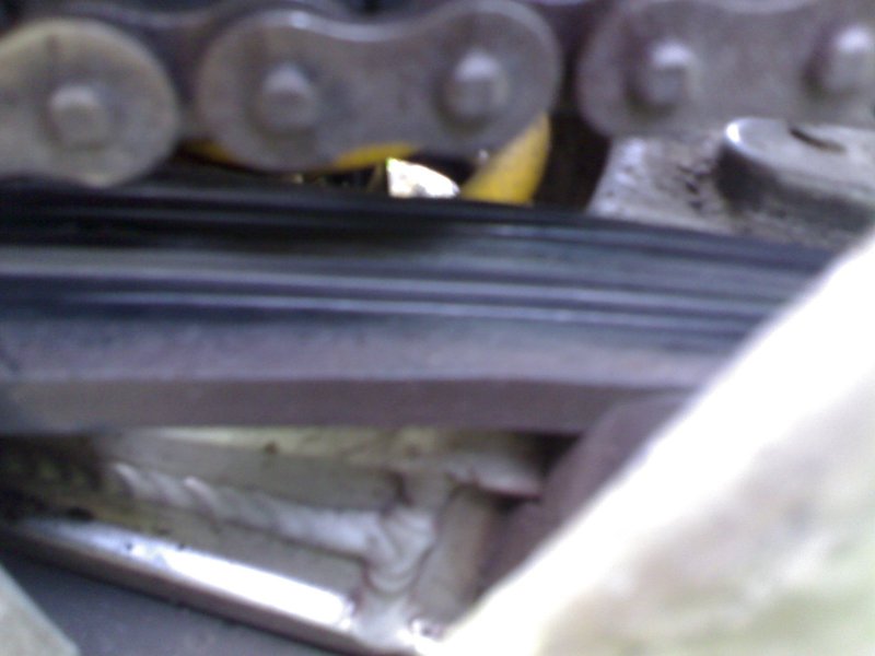

Ich werde wohl an nächsten Wochenende meine Kette wechseln weil meine alte nach knapp 7000 km im A.sch ist ( Wie kommt die denn da rein :roll: )
ok zurück zur frage war vielleicht der Kettengleitschuh (oder wie das ding heist das zwischen Kette und Schwinge ist) schult ??
Habe mal ein Bild von Handy und ein groben Querschnitt angehängt.
Weil Reibung = hitze usw. ich will ja nicht das es der neuen Kette Genauso geht...
Auch noch was weis jemand welche Farbdose ich Beim BieberBaumarkt kaufen muss die meinem Farbcode ( Y7M ) entspricht, weil da stehen nur Zahlen drauf...
MFG DeeJay
Der Querschnitt ganz grob

Ist der Schleifschutz Kaputt ?
-murdock-
Beitrag von -murdock- » 01.07.2007 20:13
der ist so lange nicht kaputt bis er auf der schwinge schleift . meiner seht genau so aus . :arrow: tipp kette spannen
das ist ganz schön arbeit das ding zu tauschen . musst die komplette schwinge zeregen

Die Kette hat keine O-Ringe mehr (war nach einer Tour auf der Autobahn kochendheiss) und ich kann sie Alle 250 (also ne tankfüllung) nachspannen.
Aber die neue Habe ich schon zu liegen...
Ach ja was auch komisch ist das Hintere Ritzel ist fertig ( Sägezahn ) und vorne sieht es nocht fast neu aus...

Auf dem Foto sieht man so gut wie nix :roll: Fischen im trüben.
Keine O-Ringe mehr? Glaub ich nicht, möchte ich sehen.

mit nem Foto wird das nix....
aber ihr könnt mir glauben erst waren sie auf der einen Seite Weg und jetzt sind allle weg.
100 %
die rasselt, klappert
ich bin zwar kein pro aber das weis ich

Wenn deine Kette nach Knapp 7000 km so völlig am arsch ist wie du es beschreibst dann stimmt wohl was an deiner Schmiertechnik nicht . (oder die des Vorbesitzers)
SVracer05
Beitrag von SVracer05 » 01.07.2007 21:43
Reinige und fette deine Kette mal ordentlich. Und wieso spannst du deine Kette alle 250 km nach? Das ist viel zu oft! Dadurch ist der Verschleiß sehr hoch. Wenn du sie so oft spannen muss würde ich mal das Hinterrad festziehen :wink: :lol:

DeeJay hat geschrieben:Die Kette hat keine O-Ringe mehr (war nach einer Tour auf der Autobahn kochendheiss)
:lol: das möchte ich auch sehen.
Die O-Ringe befinden sich auch zwischen Bolzen(3) und Hülse(4). Rollenketten schmiert man damit Öl zwischen Hülse(4) und Rolle(5) dringen kann und deswegen sitzen dort auch keine Dichtungsringe :idea:

bei dir sieht das alles viel zu sauber aus find ich.
mein schwingenschutz sieht recht versifft aus...
