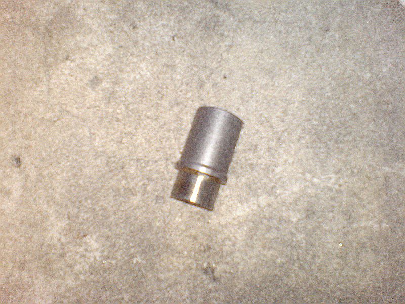

Sers,hatte meine räder draußen und will sie nun einbauen.Hab da so ne hülse oder abstandshalter oder sowas bei dem ich nicht weiss wo der hin kommt. Kann mir das mal bitte einer Sagen?????
Bild:
thx

distanzstück zwischen kettenradmitnehmer und felge?!

ah,das ding kommt also hinten hin,hab hinten 2 kurze stücke rein gemacht und es passt :?

also meiner meinung nach ist es das distanzstück von vorn. müsste auf der gegenüberliegenden seite des tachoantriebes sein.

möp hab ich auch gedacht,aber das hat nen zu großen innendurchmesser so das es auf der achse wackelt,außerdem isses zu lang.

Wenn du mich fragst ist das Teil 15 von hier und gehört demnach tatsächlich hinten rein.
http://fiche.ronayers.com/Index.cfm/Mod ... REAR_WHEEL

Kommt definitiv zwischen Kettenradträger und Felge :!:

thx,hat gepasst :lol: 1 problem gelöst,2 neue sind dazu gekommen.
