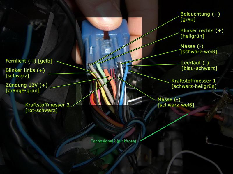

Jetzt, nach dem studieren der Einbauaunleitung, die eingentlich garnicht so kompliziert erscheint, stoße ich auf Probleme mit den entsprechenden Kabel. in der Anleitung steht: Das Kabel muss mit dem der Leerlaufanzeige verbunden werden. in der Anleitung steht es ist blau/schwarz. Nun, schön, aber wo finde ich dieses Kabel? Ist das das gleiche wie das des Gangsensors? Genauso suche ich das Kabel für den Dauerpuls. Das soll orange/grün sein. Wo liegen denn bei der SV Bj. 2007 die entsprechenden Kabel?

Also die Leerlaufanzeige ist ja die grüne N leuchte im cockpit. Die Kabel befinden sich an dem Stecker, der an das Tacho angeschlossen wird.
Wenn die Kabelfarben speziell für die SV angegeben sind hast du leichtes Spiel. Falls nicht brauchst du ein Schaltplan oder ein Prüflampe.

Leerlauf (-) bedeutet da ist Minus drauf wenn die Leuchte an ist ????? ne oder ?
Auf dem Kabel ist doch Plus wenn grün leuchtet...

Nein, das stimmt schon mit dem minus. Wenn der Leerlauf drin ist, stellt der Sensor für den Leerlauf einen Masseschluss her. Auf der Leuchte liegt auf der einen Seite Dauer-Plus an, nur ohne angeschlossene Masse leuchtet da ja trotzdem nix.

....Ich hab ein Mini-Relais eingelötet und scho hatte Ich Saft am Kabel wenn der Leerlauf drin war. Leerlauf wird bei der SV mit Masse (-) geschalten aber Digitaltacho`s und Ganganzeigen mit Plus(+)

Wo wir schon mal so ein tolles Bild hier haben: Ist das Pinke Kabel da das berühmt-berüchtigte rosa-Tachsosignalgeberleitungs-Kabel?

Ja, das ist das richtige Pink, hier nochmal besser zu sehen:
