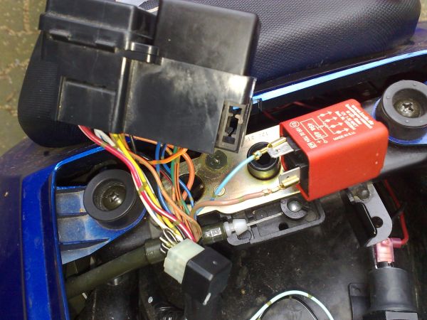

Re: Led-Blinker mit "Blinkgeber", geht nich! Edit
Abend,
So, die Widerstäde sind umgetauscht, der Blinkgeber von Louis ist gekauft und eingebaut!
Aber geht nicht!
Die Blinker blinken nicht, sondern leuchten nur, aber das ist nicht Sinn und Zweck der Sache :/
Woran kann das liegen, habe 100% alles nach anleitung angebaut!?
So sieht es zur zeit aus:
grüße
Aber geht nicht!
grüße
Kann es sein das Du die die falsche Kabel angeschlossen hast?
Bei der Knubbel sind die benötigten Kabel hellblau und orange/grün
Weiß aber nicht ob die Farben bei der Kante geändert wurden.
Hast Du das Relais beim Einbau mal versehentlich falsch gepolt angeschlossen und die Blinker eingeschaltet?atz hat geschrieben:...
Aber geht nicht!
Wenn ja, dann ist es hinüber ...
Wenn es das mit Sicherheit nicht ist, dann schließ doch noch mal einen Originalblinker an und probier ob es damit korrekt blinkt.
Genau so ist es. Zu viel Baustellen erschweren erheblich die Fehlerfindung.
Da die neuen Blinker noch nie richtig geblinkt haben und Du auch den Blinkgeber gewechselt hast, solltest Du zunächst mal prüfen, ob der Blinkgeber korrekt arbeitet. Also schliess entweder die originalen Blinker (einer reicht) noch mal an oder nimm eine einfache Glühlampe mit Drähten dran und halte sie an den Ausgang des Blingebers mit dem einen Draht und den anderen Draht an Masse. Dann muss die Lampe blinken, wenn der Blinker eingeschaltet wird. Blinkt die Lampe, dann ist der Geber ok. Blinkt sie nicht, ist er defekt. Kannst Du im Gegenzug ja auch noch mal mit dem originalen Blinkgeber testen. Blinkt dann zwar schneller, aber es muss blinken.
In der Annahme, dass der Geber ok ist, geht es dann weiter. LED-Blinker sind gepolte Leuchten. Also Plus und Minus dürfen nicht vertauscht werden. Die teureren haben einen Verpolungsschutz drin, da ist es dann egal. Also Plus muss an Plus und Minus an Minus. Den Widerstand kannst Du für die Fehlersuche erst mal weglassen (blinkt zwar immer noch zu schnell , aber wir suchen ja erst mal den Fehler). Das erwähnte pdf von Dragol zeigt ja im Prinzip den richtigen Anschluss des Widerstandes (parallel). Grundsätzlich mus aber erst mal der Stromkreis richtig funktionieren.
Normal ist die Folge -> Plus geht an Blinkgeber -> zum Blinkerschalter -> zu den Blinkern -> Masse. Der Warnblinkschalter hängt da auch noch mit drin, ist aber für die eigentliche Funktion nicht notwendig. Ist dieser Stromkreis hergestellt, müssen die LED-Blinker funktionieren. Welcher Draht am Blingeber der Plus ist, kannst Du schnell mit einer Lampe gegen Masse testen. Dazu braucht man keinen Elektroplan.
Blinkt die Testlampe am Blinkgeber, bzw. die Original-Blinker und die LED-Blinker tun es nicht, dann sind die LED-Blinker entweder verpolt (Plus und Minus vertauscht) oder defekt. Die LED-Blicker kann man auch testen, indem man diese mal direkt an 12 Volt anschließt (vorausgesetzt, sie sind direkt für 12 Volt vorgesehen). Es gibt auch LED-Blinker, die nur mit einem in Reihe liegenden Vorwiderstand betrieben werden dürfen. Also Obacht an dieser Stelle.
@Ati:
Außerdem verträgt dieses LED-Blinkrelais maximal 30 Watt an Last, also höchstens einen Originalblinker.
=> Die LED-Blinker sind bereits mit der korrekten Polung angeschlossen.atz hat geschrieben:... Die Blinker blinken nicht, sondern leuchten nur, ...
Abend,
danke für die Antworten!
Ja die Led-Blinker sind aufjedenfall korrekt angeschlossen! Mach ich das Relais ab und stecke die Kabel wieder in das orig. Relais blinken die Led´s auch, aber halt sehr schnell.
Das ich das neue Relais falsch angepolt hatte, schließe ich mal nicht aus!
Kann den Blinkgeber heute leider nicht mehr auf seine Funktion checken
Werd mich morgen nochmal melden!
grüsse
