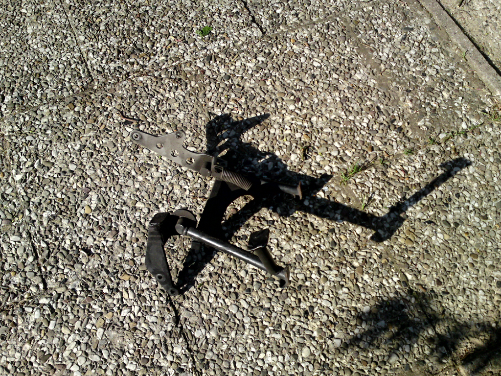

[Bikers]_[Ambition]
Re: Hauptständer und Träger unter Sitzbank
Beitrag von [Bikers]_[Ambition] » 16.05.2010 20:45
SIEG!!!!
Bild unten sagt alles. :mrgreen: :mrgreen:
