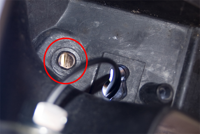

Zuerst mal müssen Sozius- und Fahrersitz runter. Für den Fahrersitz werden rechts und links werden die Schrauben der schwarzen Dreiecke gelöst, darunter sind die Sitzschrauben zu finden :wink: Danach sieht es in etwas so aus:
Der Anfang

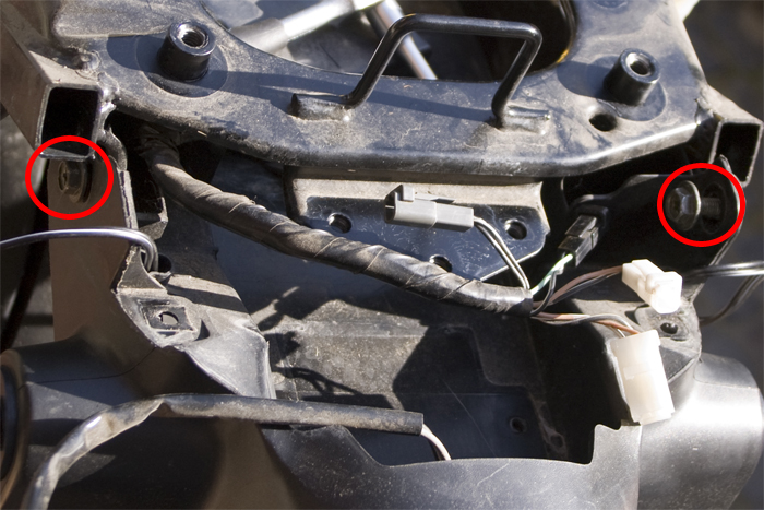

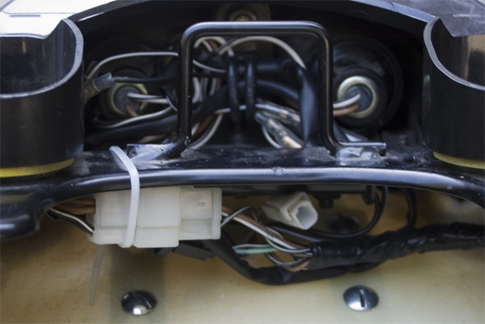

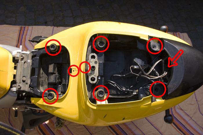

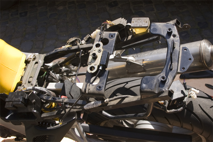

Die Kabel sind unter dem schwarzen Hinterteil festgeklemmt (siehe Pfeil), ich hab sie schon mal rausgekramt... Die 6 Schrauben von oben lösen, sowie die 2 in der Mitte, die die Verkleidung zusammen halten. Noch die 2 Schrauben von der Unterseite neben den Blinkern (hier ist die Schraube schon raus):
Unterseite 1

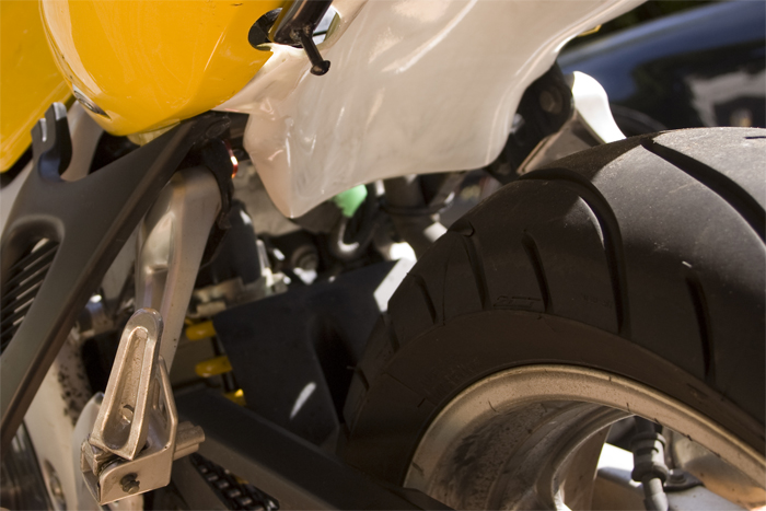

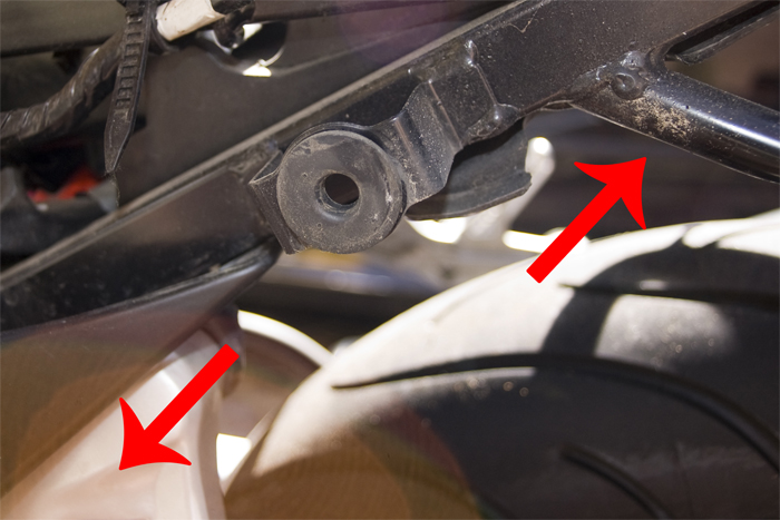

Das (hier gelbe) Heck hängt nun nur noch an zwei "Stöpseln", die zwischen Beifahrerfußraste und Gepäckhalter liegen:
Stöpsel
Mit einem leichten Ruck lässt sich das Heck aus den Halterungen raus ziehen, man braucht aber keine rohe Gewalt :wink: Die drei Teile lassen sich nur komplett abnehmen, etwas sanfte Gewalt ist gefragt... bei den letzten Schrauben am Ende sind die Verkleidungsteile auf eine Rundung gesteckt, damit sie wirklich gut sitzen. Also hier leicht anheben :)

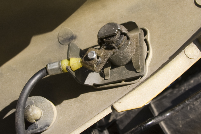

Dann hängt das Teil nur noch am schönen Bowdenzug des Soziussitzes fest... den kann man ganz einfach rausklipsen in der Verkleidung und schon hat man freie Bahn!

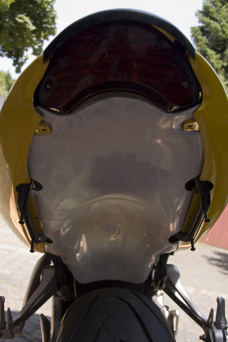

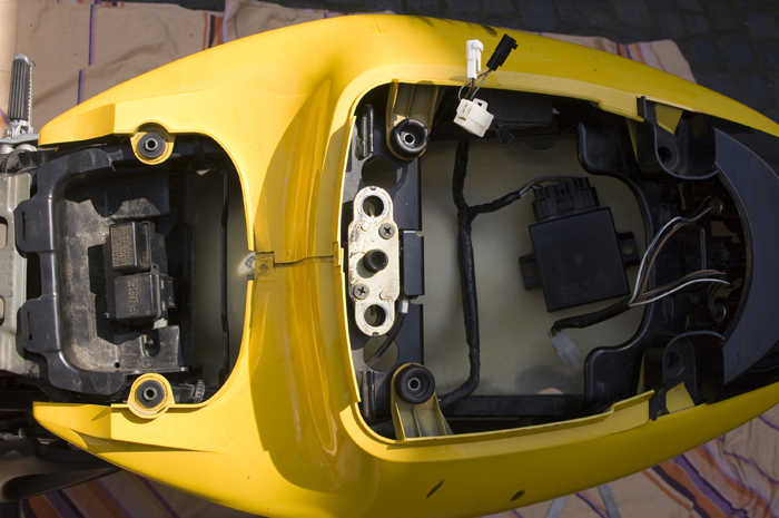

Nun hat man freien Blick auf die Rückleuchte... um an die CDI-Einheit zu kommen, müssen auch diese demontiert werden... es reichen die 3 Schrauben, dann kann man sie komplett mit der Halterung rausnehmen.
Rückleuchte
Die CDI-Einheit, ein schickes, schwarzes Kästchen mit bunten Käbelchen :mrgreen: Sie ist mit den 2 Schrauben festgemacht...
CDI-Einheit
Die Beschriftung gehört zu den jeweiligen Steckern vom Kabelbaum dort hinten... Rechts/Links = jeweilige Blinker, KZB = Kennzeichenbeleuchtung und R/B-L = Rück- und Bremsleuchte. Natürlich solltet ihr überprufen, ob das auch bei euch so aussieht, ich gebe keine Garantie :wink:

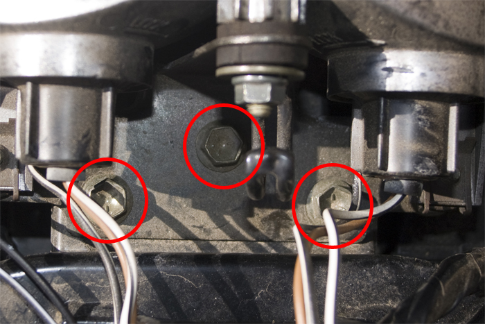

Hier sind die ersten Beiden, der insgesamt 6 Schrauben der HUV:
HUV-Schrauben
Die restlichen sitzen jeweils unter dem Gepäckhalter und ganz vorne am Batteriekasten.

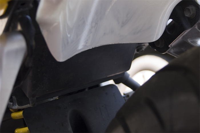

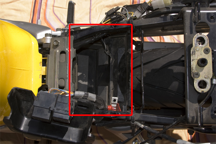

Nun sieht das ganze etwas so aus:
nakisches Heck

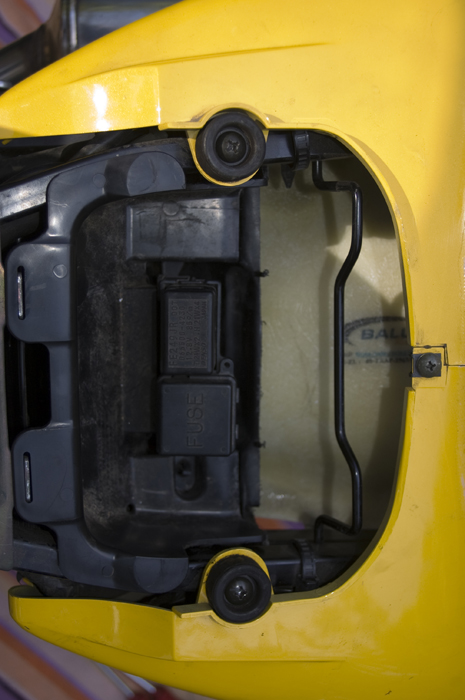

Beim Einpassen fehlt hier unten das Stück...
Einpassen
Das ist genau der Batteriekasten und man kann an der alten HUV wenigstens einen schönen geraden Schnitt machen :)
Batteriekasten
Den Kasten einfach wieder mit den 2 Schrauben am Heck befestigen.

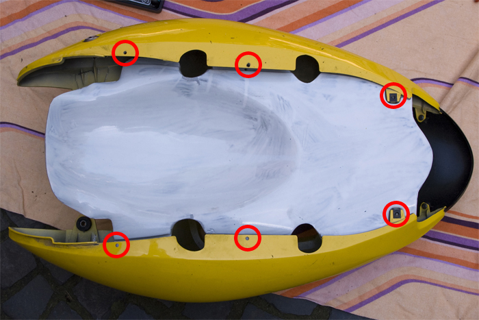

Leider kann man die neue HUV nicht direkt an den Rahmen schrauben, da sie zu weit absteht. Am Ende des Heck fehlen auch die Schrauben, da das original ja oben drin verschraubt wird... Hinten sind in der neuen HUV Einbuchtungen, wo die Halter der original Verkleidung reinpassen. Die schwarzen Halter einfach rausnehmen und Feingewindeschrauben mit Kontermutter verwenden :wink: Wir haben uns dann noch für zwei weitere Zusammenkünfte entschieden: In der Mitte und ganz vorne. Das ganze mit 4er Feingewindeschrauben, ich werde sie demnächst noch mit 4er Imbusschrauben ersetzen, wie sie auch vorne verbaut sind, soll ja alles gleich aussehen :mrgreen: Leider kommt man an die vorderen Löcher fast gar nicht dran, da dort der Rahmen lang läuft. Es ist wohl besser sie auf die andere Seite des vorderen Stückes zu machen. Zum Glück war mein Männe daran Schuld und nicht ich :P
Schrauben
Die Verkleidung liegt nun schön aufeinander auf, die Schrauben sollen natürlich auch das Klappern vermindern, deswegen gleich 6 Stück :wink:
So sollte es nun aussehen:
unten
oben

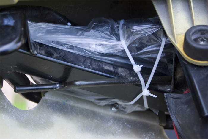

Die CDI-Einheit in eine Frühstücks- oder Gefriertüte verpacken, oben mit einem Kabelbinder gut zu ziehen, dann sollte sie auch trocken bleiben :) Nun kann man sie schick in das Seitenteil verstauen und mit den Kabelbindern am Heckrahmen festzurren :mrgreen: (Man kann sie auch evtl. mit dem Kennzeichenhalter anschrauben, wir haben meinen aber so weit hinten, dass es nicht mehr passt) Schick ist, dass man hier den Tankaufsteller mit ein bisschen Fummelei gleich mit verstauen kann, so dass er nicht mehr abhaut. Ich werde ihn noch mal mit Luftpolsterfolie oder Schaumstoff einwickeln, damit er auch wirklich nicht mehr klappern kann 8)
cdi-einheit

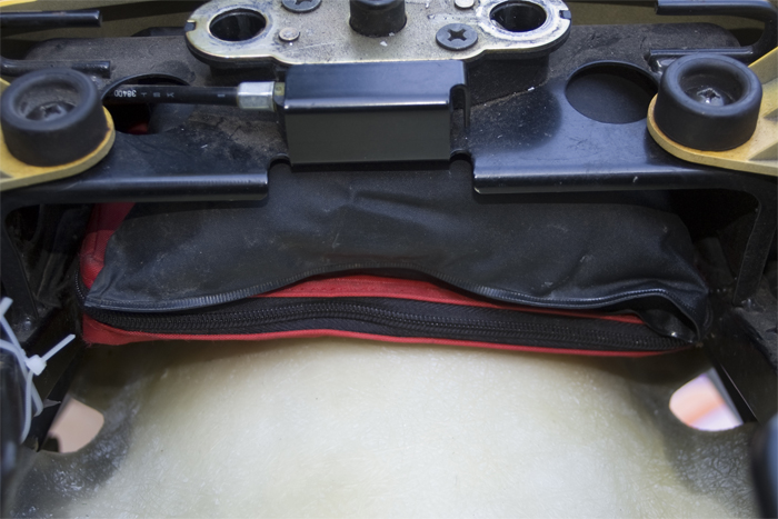

Zur Batterie hin habe ich mein Erste-Hilfe-Pack und das Bordwerkzeug verstaut. Das Fach ist nun unten hin offen, also man muss es entweder zumachen oder immer brav nur große Gegenstände verstauen :wink:
werkzeug und erste hilfe

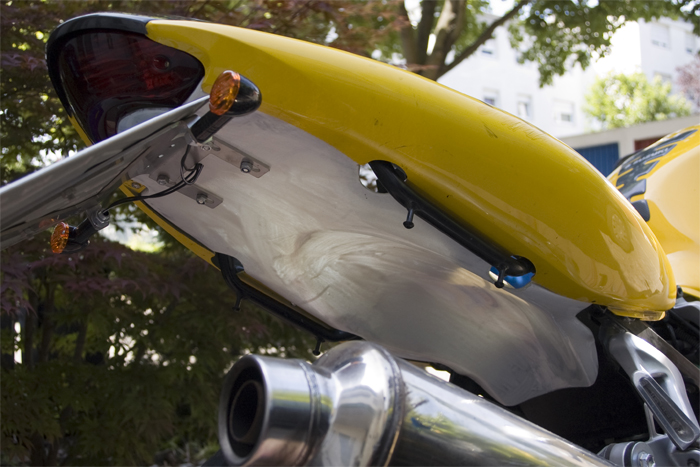

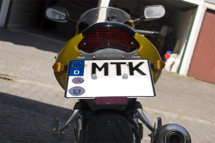

Den KZH sollte man sich, wenn möglich von einer Schlosserei mit ner Maschine biegen lassen. Er ist zwar ein wenig vorgebogen, was aber längst nicht ausreicht. Wir haben es mit Schraubstock und Manneskraft probiert, leider hat er sich im Bereich der Löcher für die KZ-Beleuchtung verbogen und nicht im Soll. Außerdem ist es eher eine Rundung :roll: Auf den Bilder ist meine KZ-Beleuchtug deswegen auch noch nicht drauf, aber ich wollte es heute schon mal alles fertig haben :wink:
Das Katzenauge kann man super von der alten HUV wieder verwenden. Es ist nur geschraubt und perfekt dafür!
Mein Nummernschild ist 25cm breit, die Blinker haben eine Armlänge von 38mm. Mit den 22ern hat es nicht gepasst, deswegen sind diese nun an der Front verbaut :) So als Anhaltspunkte, damit ihr wisst, was ihr bestellen müsst :wink:

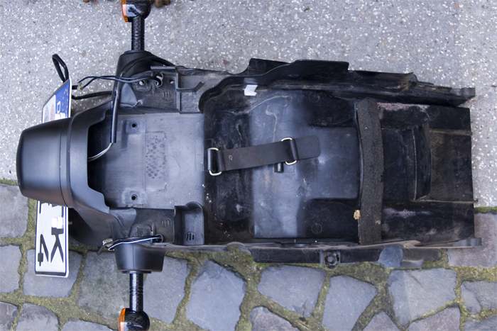

Die alte HUV nach der Zersäbelung...
alte huv

Und der Bowdenzug in der Verkleidung... sieht schlimmer aus, als es ist :mrgreen:
bowdenzug
