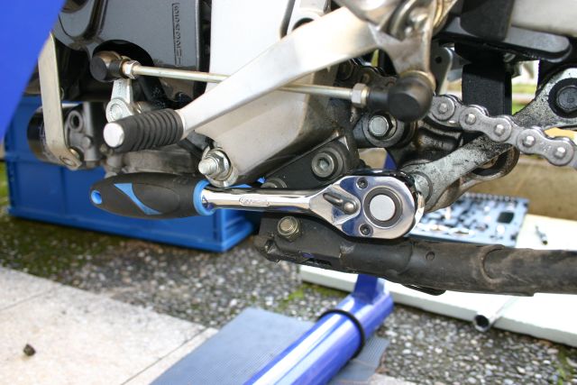

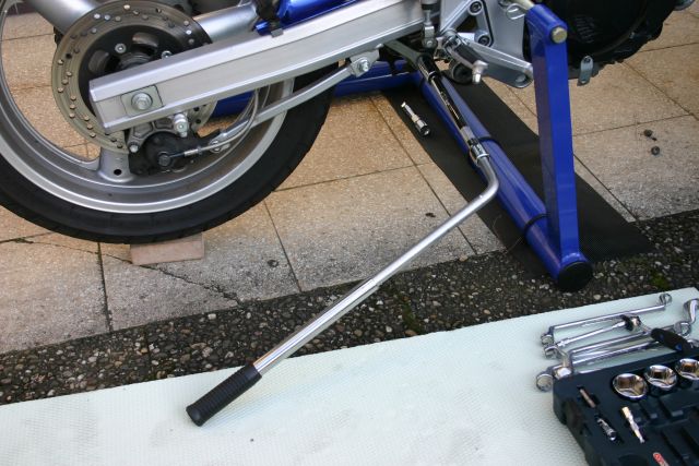

habe bis jetzt alle Schrauben mit diesem ausziehbaren Schlüssel auf bekommen. Kosten für so ein Ding zwischen 5...10€

Also DIE Schrauben bekomme ich auch mit der Knarre auf...

An dieser Stelle zwar leicht überdimensioniert, aber hatte meine Knarre schon auf der anderen Seite in Gebrauch :wink: .
