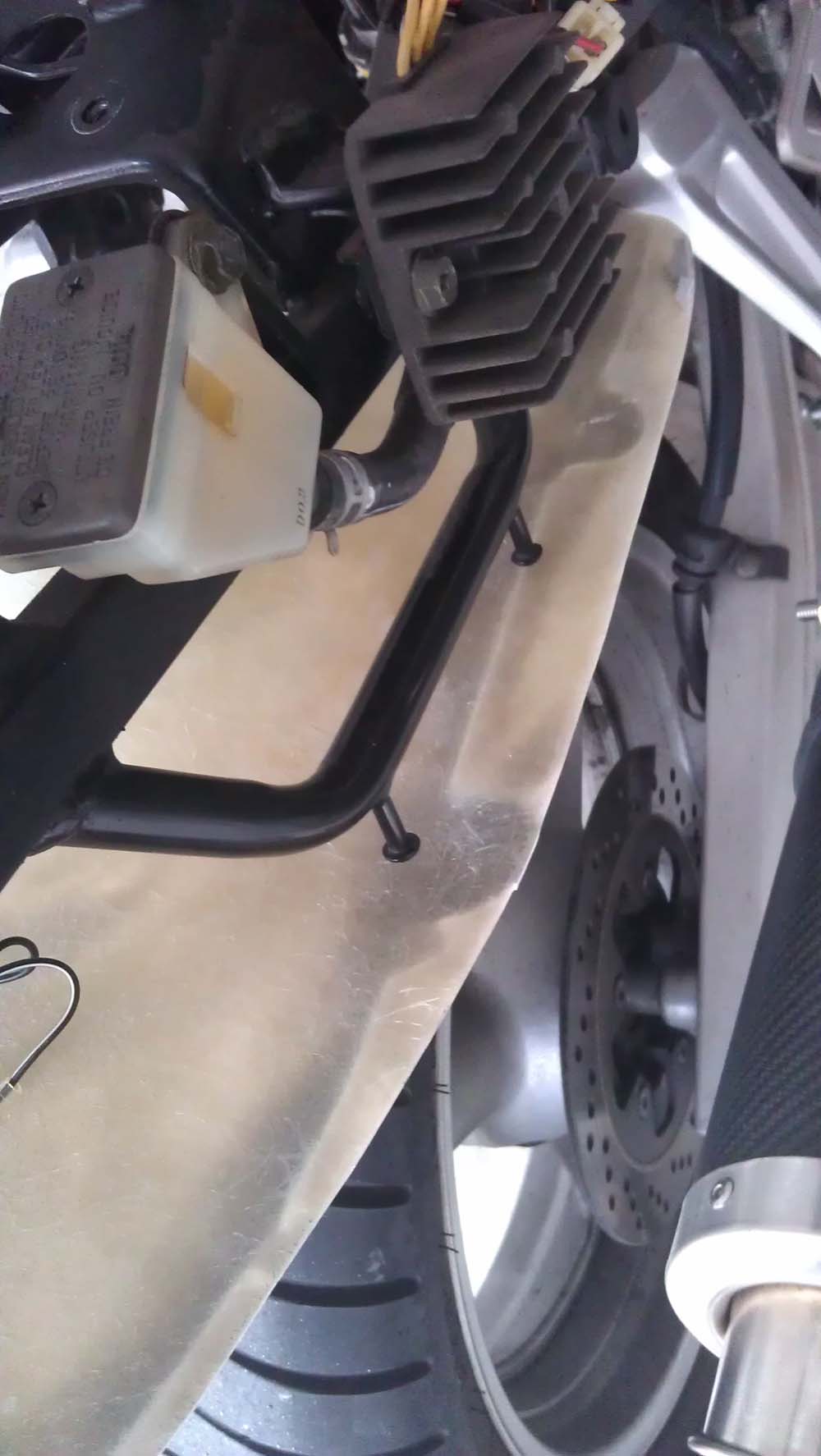

hey habe grade mal am bike geschaut die Unterverskleidung ist zu breit also sie stop am gepäcktraäter halter rechts und links hmmm ...Also diese 2 stahlbügel

hmm sieht komisch aus, kann das sein das die unterverkleidung ohne löcher für diese bügel is??gibt 2 verschiedene bei balu,eine ohne und einen mit löcher
würde dir empfehlen den müll wegzuflexen,brauchst du niemals
dann noch die löcher in der heckverkleidung und huv (wenn welche drinne sind) mit gfk schließen, lackieren, fertig

Wäre auch meine Idee gewesen. Wenn du nicht vor hast, mit dem Mopped groß zu verreisen, dann flex die Dinger weg. Wärst nicht der Erste. Ansonsten besorgst dir zur Sicherheit einen 2. Heckrahmen, dann hast du einen mit Bügeln in Reserve...

Bei meiner Verkleidung sind diese Seitlichen Einkerbungen nicht ... dann würde sie auch perfekt passen ..??!!

Säge und Feile in die Hand und die Ausbuchtungen selber machen.johnny3 hat geschrieben:Bei meiner Verkleidung sind diese Seitlichen Einkerbungen nicht ... dann würde sie auch perfekt passen ..??!!
