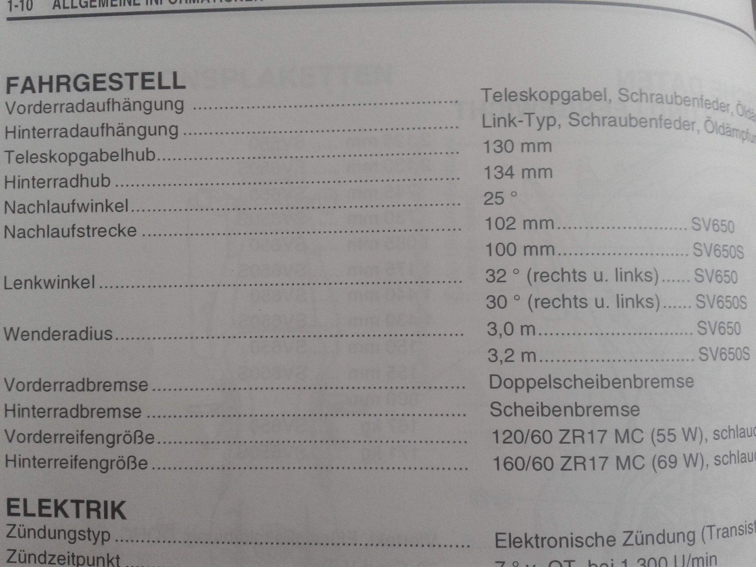

Re: Gabelbrücke N
Für alle ungläubigen :
Nachlaufstrecke

Und nun die Masterfrage: Welche negativen oder positiven Auswirkung hat es wenn man trozdem eine N-Brücke für die S verwendet?
Ich habs getan und kann keine negativen Effekte feststellen.
Bautechnisch war von dieser Differenz auch nichts zu spüren und meinen TÜV Onkel hat das auch gar nicht interessiert.

Re: Gabelbrücke N
Ich habs auch gemacht (obere Brücke der S, untere der N), aber eigentlich ists Pfusch!
Deshalb liegt die untere S-Brücke schon bereit.

Re: Gabelbrücke N
... und stammt von Dir, also mal bitte den Ball flach halten.B-JT** hat geschrieben:Vor allem die kecke Behauptung das es einen Versatz von 1 mm gibt, daraus ersultieren 2 Holme x 1 mm = 2 mm mehr Nachlauf deuten auf einen ambitionierten Politiker hin,
Und so ganz nebenbei habe ich auch des öfteren gelesen, daß die Kanten-Brücken bezüglich Offset unterschiedlich sind. Auch von Leuten, von deren SV-Wissen ich *sehr* viel halte. Da werden übrigens immer die Maße 28 und 26,5 mm genannt. Ooooder Suzuki hat unterschiedliche Gabelbrücken für US und Deutschland, was ich eher nicht glaube.
