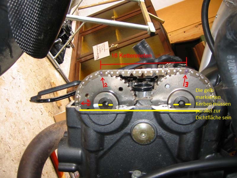

Da gehts zu der Anleitung fürs Ventilspieleinstellen:
http://www.svrider.de/index.php?seite=k ... rtikel=140
Ob die NW richtig stehen steht ja im Reparaturhandbuch und in der Anleitung beschrieben. Das ich heute Nachmittag auch da dran war, ist mir aufgefallen das die Nocken in der mitte noch so eine Markierung haben, wenn die parallel zur dichtfläche steht ist der Nocken richtig.
Dieter hat geschrieben: -Position einstellen: Den Motor nach dem Einstellen des vorderen Zylinders exakt eine Umdrehung drehen so das wieder "F" im Fensterchen steht (die "R" Markierung ist nur fürs Messen des Ventilspiels, also Achtung!!!! * ). Jetzt stehen die hinteren Nocken so das sie kein Ventil betätigen und ausgebaut werden können.
* Das die "R"-Markierung nicht die Richtige ist für den hinteren Zylinder musste ich am eigenen Leib erfahren, wenn man die einstellt um die hinteren Nocken einzubauen, stehen die Nockenwellen um 45° falsch. Das hat zur Folge das sich der Motor nicht vollständig drehen lässt weil das Einlassventil auf den Kolben stösst... Hat gut 1,5 Stunden gedauert bis ich drauf gekommen bin was ich falsch gemacht hatte, das Reperaturbuch lag im Betrieb....

Dieter hat geschrieben: Das ich heute Nachmittag auch da dran war, ist mir aufgefallen das die Nocken in der mitte noch so eine Markierung haben, wenn die parallel zur dichtfläche steht ist der Nocken richtig
Bild:
Stellung der Nocken
Die Positionen 1-3 müssen natürlich trotzdem Stimmen, die Kerben kann man zusätzlich befragen :mrgreen:
Bild:
Tatsächlich, ich habe nach Punkten oder sonst was auf den Zähnen gesucht, aber die Markierungen sind mir nicht aufgefallen.
