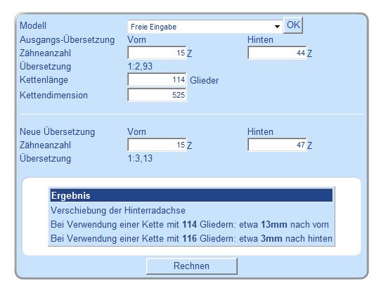

Man kann sich bei http://www.kedo.de (Tips und tricks) die Verschiebung der Achse bei Übersetzungsänderung berechnen lassen:
normalerweise kann man das "SV" Modell auswählen, scheinbar haben sie das mit der längeren ABS-Schwinge nicht mit aufgenommen, deshalb "freie Eingabe"..

@Dieter: Du hast aber mit einer Original-Übersetzung von 15/44 gerechnet. Die K7 hat aber 15/45 :!:

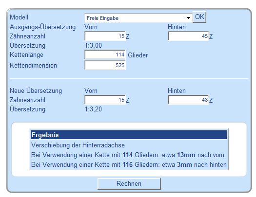

edit: ich hab ihn bedient für dich:
Diesmal habe ich berücksichtigt das die K7 "S" 45Zähne original hat, kommt dann bei 15/48 das gleiche raus.
Fazit: mit der 116er Kette passt das perfekt
