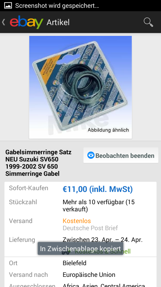

Also spricht prinzipiell nichts dagegen, nur weil es die günstigsten sind.
Wollt mir jetzt keine von skf für 30€ das stück holen.

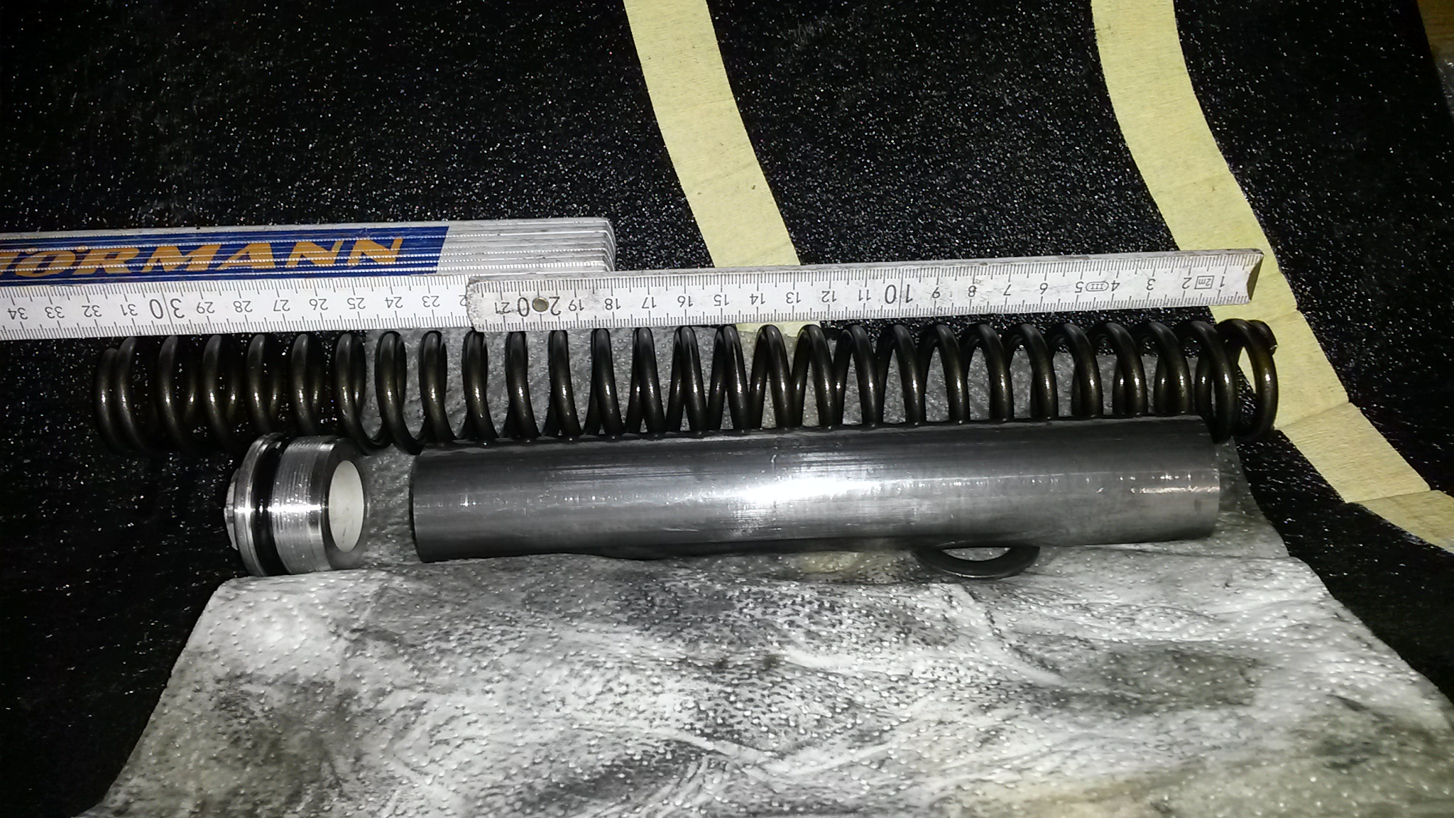

Kann mir vielleicht noch jemand sagen wie lang die originale feder ist? Die hier kommt mir so kurz vor und ich weiß auch nicht mehr wie rum die drin war. Die enden sehen irgendwie gleich aus
Re: Simmerring
Die Federlänge passt. Da es eine lineare Feder ist, kann du sie einbauen wie du willst.
