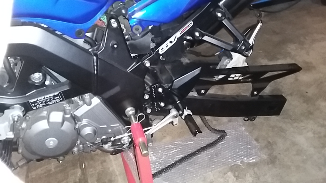

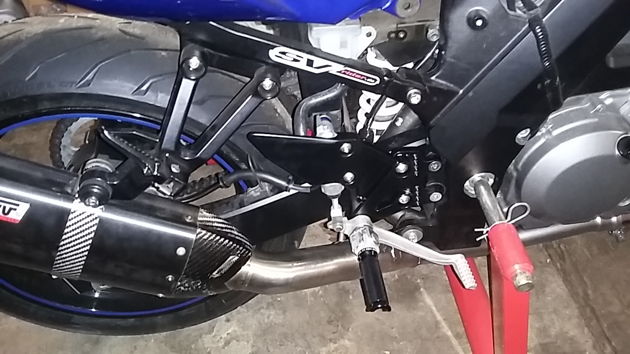

am Wochenende kam ich endlich dazu, die frisch pulverbeschichteten Teile anzubauen.
Begonnen hatte ich damit, erst einmal die Einzelteile der Fußrasten wieder zusammen zu friemeln.
Danach hab ich dann die Adapterplatten, die Rasten, Schaltstangenverlängerung und die LSL Sportfußrasten angebaut.
Und so sieht der Gerät dann aus 8)
FR links
FR rechts
Mir gefällts wirklich super :ACK: Kommt in live noch besser rüber als jetzt durch die (zugegebener Weise echt ranzigen) Handyfotos. Macht meiner Meinung nach auch nichts, dass Brems- und Schalthebel Silber geblieben sind, da dadurch die optische Zugehörigkeit zum silbernen Motor gegeben ist.
Ich denke es kommt auch nochmal anders, wenn die Blaue Verkleidung dann bis fast vor die Fußrasten geht. Denke das wird geil aussehen :twisted:
