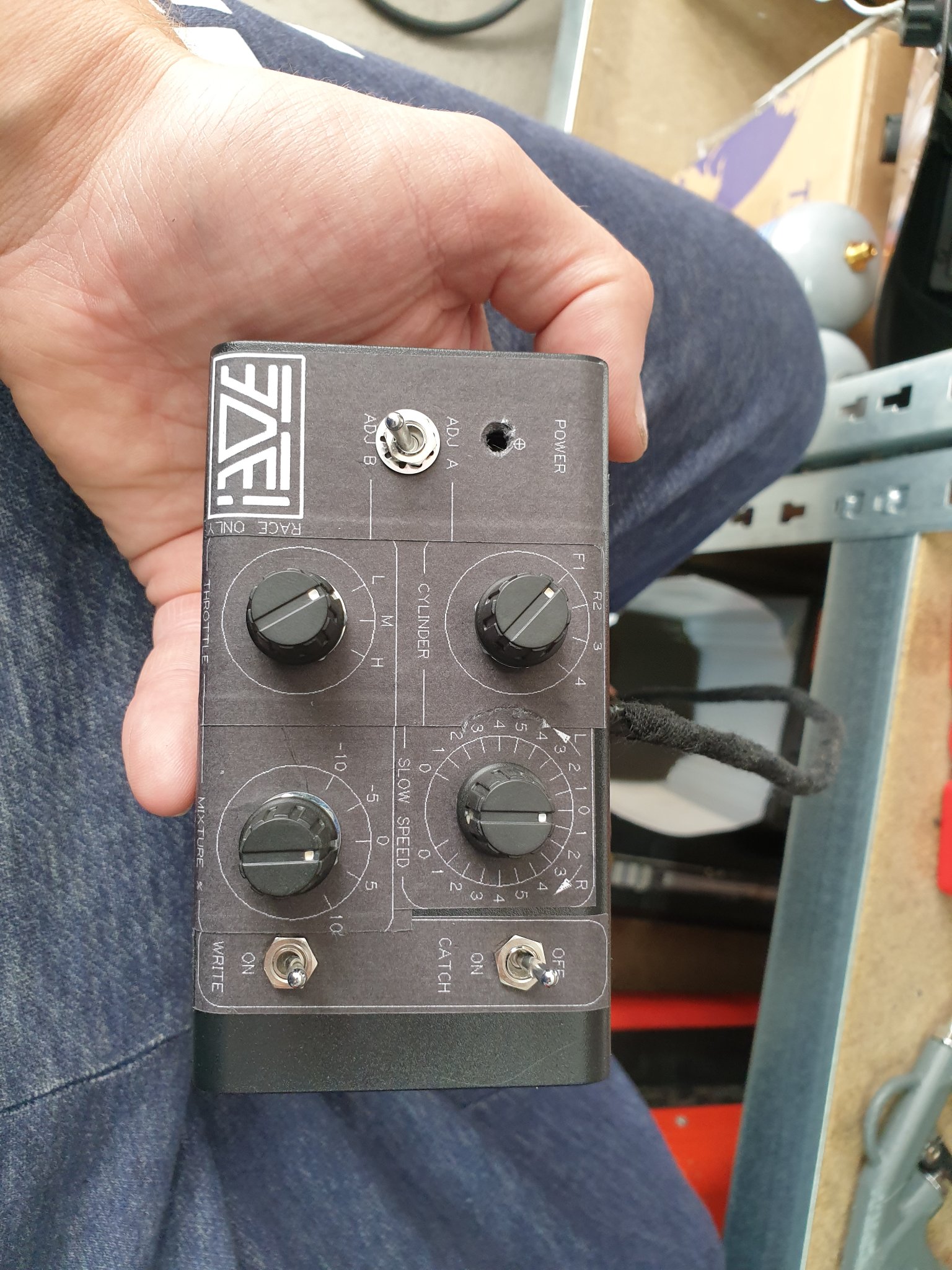

Dann gings an den größeren aufwand. Steuerzeiten komplett geprüft. Vorne soweit OK, hinten solala. Problem ist bei mir, dass ich eine dünnere Zylinderkopfdichtung fahre und somit auch der Abstand für die Kette nicht mehr ganz passt.
Habe jetzt einfach einen kompromiss zwischen vorne und hinten 360 grad KW verdreht gefunden. Vorne leicht hergeschenkt, aber hinten deutlich gewonnen.
Vor vielen Jahren hat mir Jens mal die CDI anders eingestellt mit ner Yoshibox. Nun wollte ich da nachkorrigieren, da ja viel zu viel sprit rein kam.
Geschaut wegen so ner box, für zu teuer befunden und weiter geschaut.
Bin dann über eine Anleitung zum selber bauen gestoßen.
Gemacht, getan, bissl angepasst und siehe da, hab ne yoshibox.
Hab dann erstmal die Leerlaufmischung auf Null gesetzt. Jippi CO wert bei 2%..
Beiläufig hab ich noch meinen Tank neu lackiert, der leider von der Carbonhaube etwas zerkratzt wurde.
