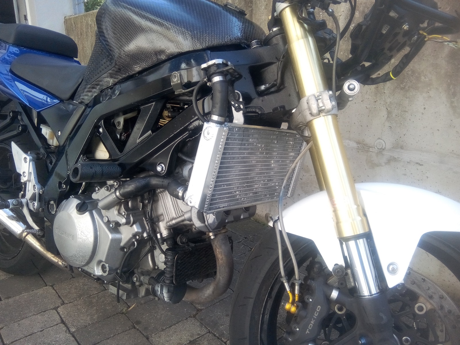

soviel zum Löten... Doofes Material und ich will noch fahren. Naja. hab jetzt nen nachbaukühler dran. bin zufrieden für den preis. Den Originalen richte ich dann in aller Ruhe, oder lass es machen. hauptsache erstmal dicht, passend und ich kann fahren.
Nix großes bis jetzt passiert. Hab vom brutalen Schwein die SRRacing Töpfe bekommen. Klanglich ne Bombe. Fahren und PC3 noch drauf einstellen. Diesen Winter landet wohl das Fahrwerk mal bei der Überarbeitung. Mit der Bremse bin ich auch noch nich zufrieden. Hab derzeit ne 19mm radialpumpe der Gixxer dran mit stahlflex, den CBR Sätteln und Lucas SRQ belägen. Die Pumpe lässt sich ziemlich an den Hebel ziehen trotz zigfachem entlüften. Bremswirkung is top.
