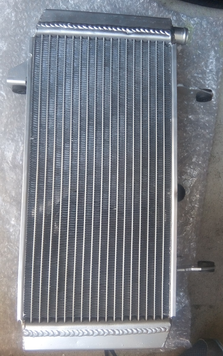

soviel zum Löten... Doofes Material und ich will noch fahren. Naja. hab jetzt nen nachbaukühler dran. bin zufrieden für den preis. Den Originalen richte ich dann in aller Ruhe, oder lass es machen. hauptsache erstmal dicht, passend und ich kann fahren.

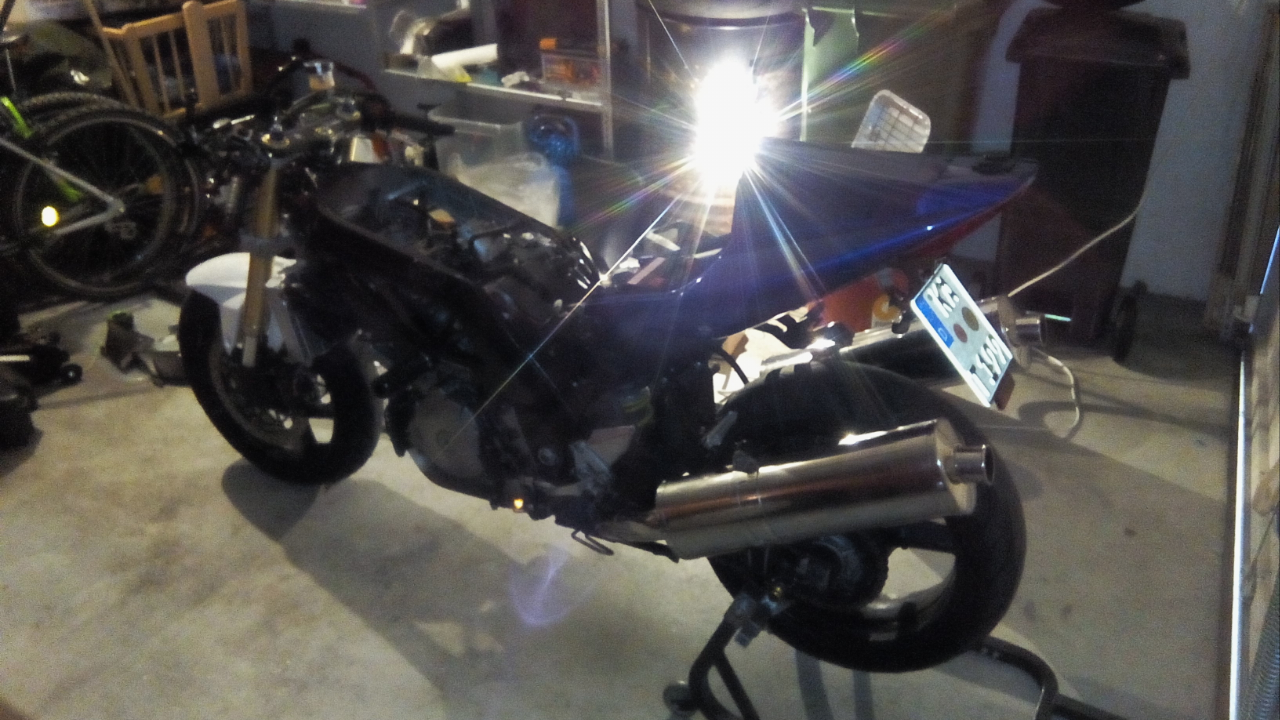

Heut hab ich mich mal in der dunklen, kalten Garage versteckt und mich vom Gasheizer berieseln lassen.
Tacho ist verbaut, es ist alles angeschlossen, bis auf gangsensor, und es funktioniert sogar alles. Sogar der originale tachosensor. Da werd ich mir einen 2. holen und den umbauen.
Ich konnte soweit sogar die ganzen Pins aus dem origininalen in den zubehörstecker umpinnen mit kleinen Anpassungen, da es ähnliche, aber nicht identische Pins sind.
Dann hab ich se noch halbe zerlegt um Kabel und anderen Kram auszumisten. Öl und Filter noch getauscht
