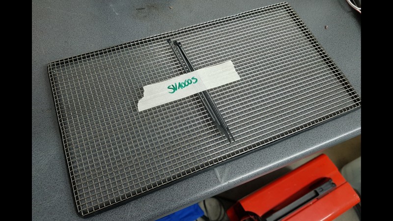

Gibt ne kleine neuigkeit. N schönes kühlerschutzgitter vom franky#27 anfertigen lassen.

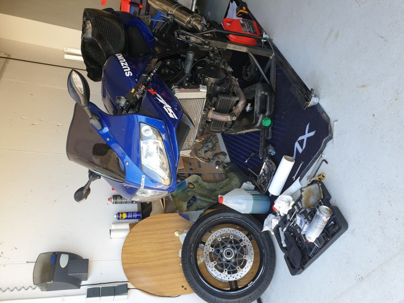

Boa.. 1,5 jahre nix gepostet. Oha. Hat sich aber auch fast nix getan. Ich kam so wenig zum Mopped, im Dezember ist sogar meine HU abgelaufen. Und das merk ich erst jetzt.
Bin jetzt mal dazu gekommen was zu machen, nachdem mir auffiel, dass die Soße an der gabel runter läuft. Dann wollte ich eh noch alle Flüssigkeiten tauschen und nach der Kupplung nal sehen.
Tach zusammen.
Hab mittlerweile die HU bekommen. War aber etwas größer der Aufwand. Lenkkopflager, Radlager, Bremsbeläge, Bremsflüssigkeit.
Der Abgaswert des COs war mit fast 9% jenseits von gut und böse.
Luftfilter, Kerzen, synchronisieren, tps einstellen, sls wieder verbauen und Powercommander zurückdrehen haben nichts geholfen. Also weiter suchen.
Dann gings an den größeren aufwand. Steuerzeiten komplett geprüft. Vorne soweit OK, hinten solala. Problem ist bei mir, dass ich eine dünnere Zylinderkopfdichtung fahre und somit auch der Abstand für die Kette nicht mehr ganz passt.
Habe jetzt einfach einen kompromiss zwischen vorne und hinten 360 grad KW verdreht gefunden. Vorne leicht hergeschenkt, aber hinten deutlich gewonnen.

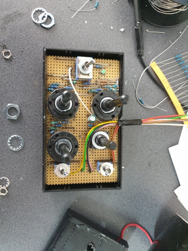

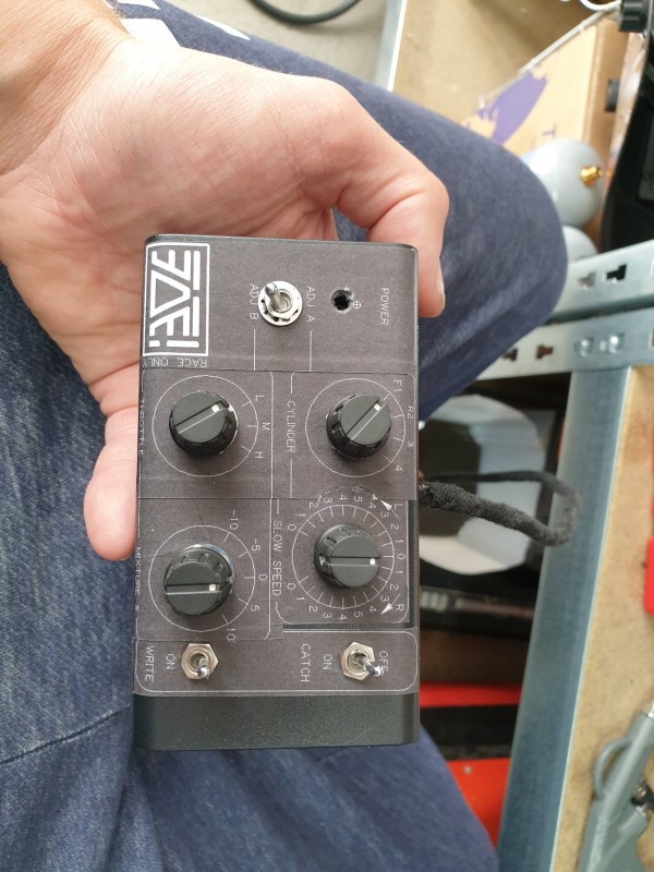

Vor vielen Jahren hat mir Jens mal die CDI anders eingestellt mit ner Yoshibox. Nun wollte ich da nachkorrigieren, da ja viel zu viel sprit rein kam.
Geschaut wegen so ner box, für zu teuer befunden und weiter geschaut.
Bin dann über eine Anleitung zum selber bauen gestoßen.
Gemacht, getan, bissl angepasst und siehe da, hab ne yoshibox.
Hab dann erstmal die Leerlaufmischung auf Null gesetzt. Jippi CO wert bei 2%..

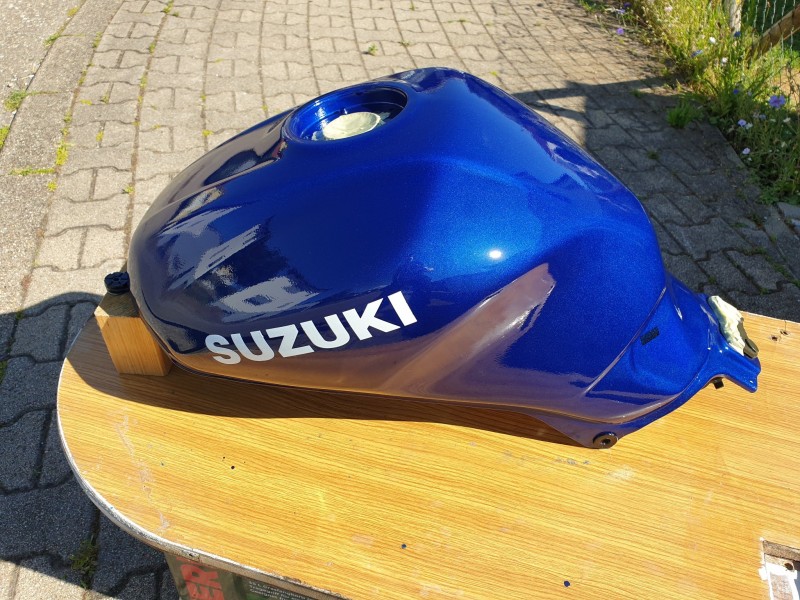

Beiläufig hab ich noch meinen Tank neu lackiert, der leider von der Carbonhaube etwas zerkratzt wurde.

Voll geil mit der Yoshibox.
Der Rest natürlich auch.
Geil
, ich will auch so ne Box
