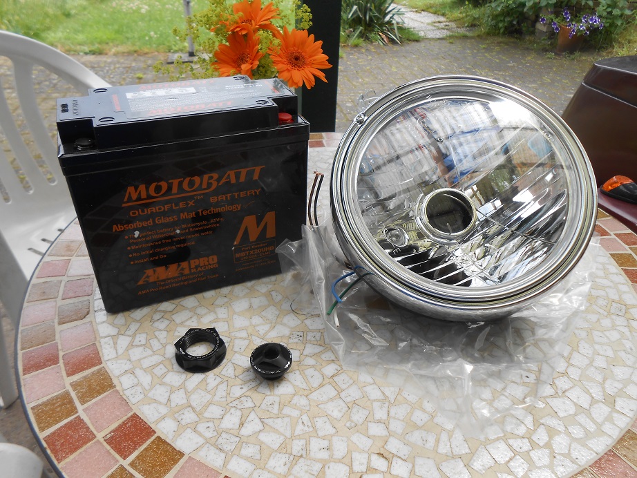

Ahhhhh unnützes und nützes Zeug ist angekommen :D :D danke für die schnelle Lieferung an ;) bier http://www.hareutec.de/
Die Bakterie ist für die Guzzi :mrgreen:
Mal gleich anbauen :)

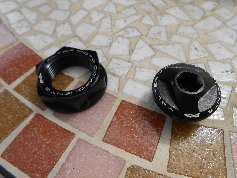

Ahh, ich sehe, eine neue Mutter für's Ritzel, mit innenliegender Kontereinheit. :search:
Ist die etwa aus Carbon. 8O - Leicht um jeden Preis, .....

Haha :rofl: die Idee von Knut war gut (Wortwitz :juchu: :lol: )

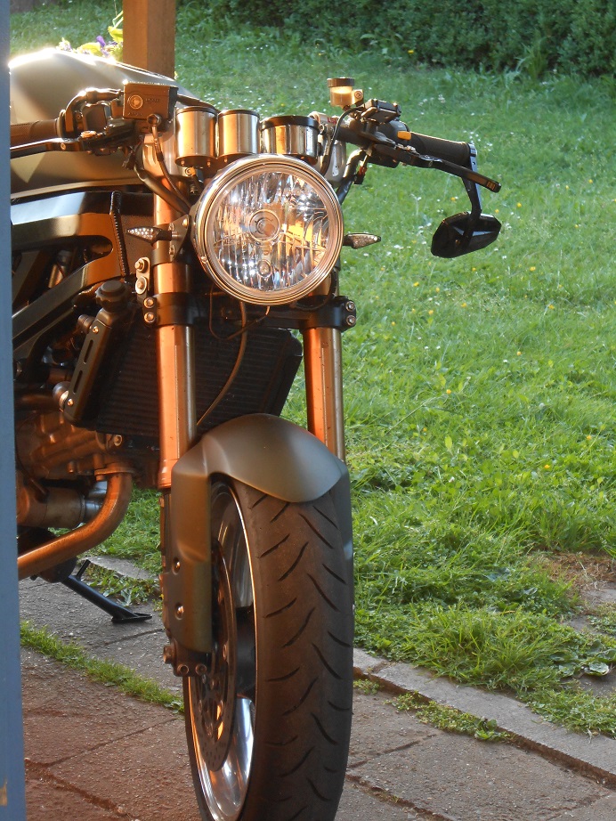

Und einen anderen SW angebaut --- malk schauen ob der besseres Licht gibt :?:
Das muss ich aber noch anpassen, der soll so dicht wie möglich an den Lenkkopf ran .

So toll ich die Vorherige Lösung fand, so ists Besser :top:
