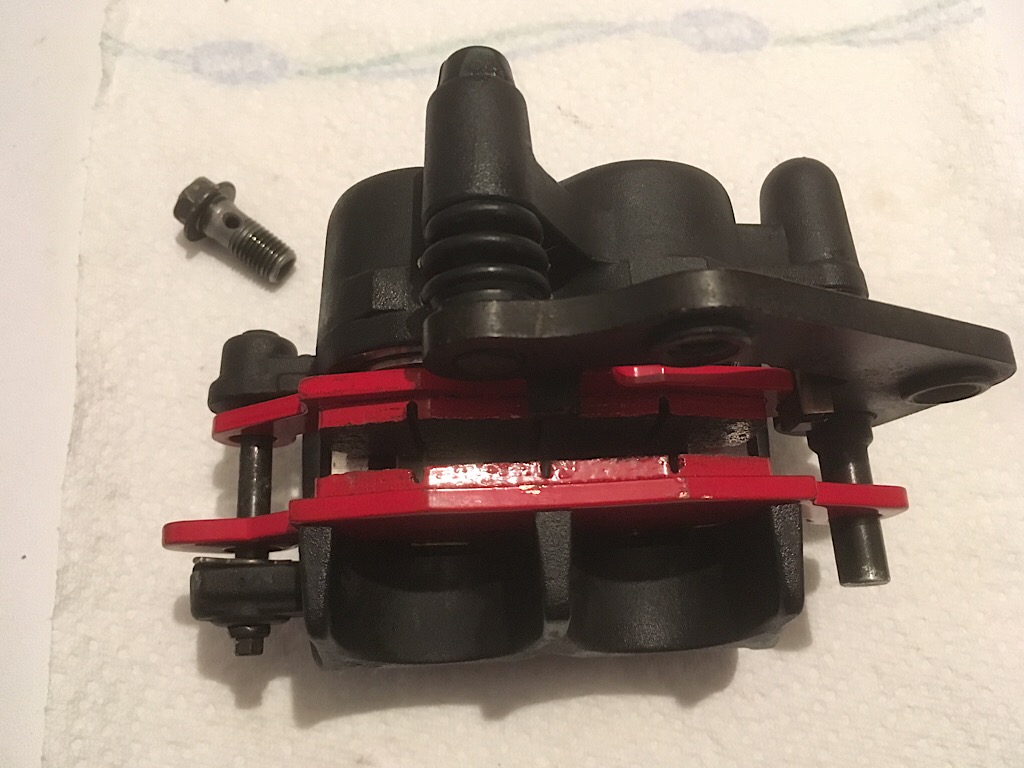

So heute gings an den Zusammenbau der vorderen Sättel.
Zuerst mal ein überblick was so alles benötigt wird. Oops Bild steht ja auf dem Kopf :oops:
Bremssattel vorne Zusammenbau
Eigentlich ist es wie hinten, zuerst die Kolben mit Bremsflüssigkeit reinigen, Nuten mit Bremszylinder-Paste füllen und Kolben einsetzen. Noch das Federblech rein und schon fängt die schmiererei mit Siliconfett an. Die Bohrung in die der lange Gummibalg kommt leicht einschmieren, dann rutscht das Gummi besser. Den kleinen Gummibalg aufsetzen und beide mit einem Wattestäbchen innen mit Siliconfett bestreichen. Die Führungsbolzen auch noch schmieren und einsetzen. Die zweite Seite der Bälge ist eine Popelarbeit aber irgend wann sind sie drauf.
Gummibälge
Jetzt das kleine Federblech an die größere Nase der Metallplatte und das große an den Bremsbelag der nur ein Loch hat.
Ein Belag montiert

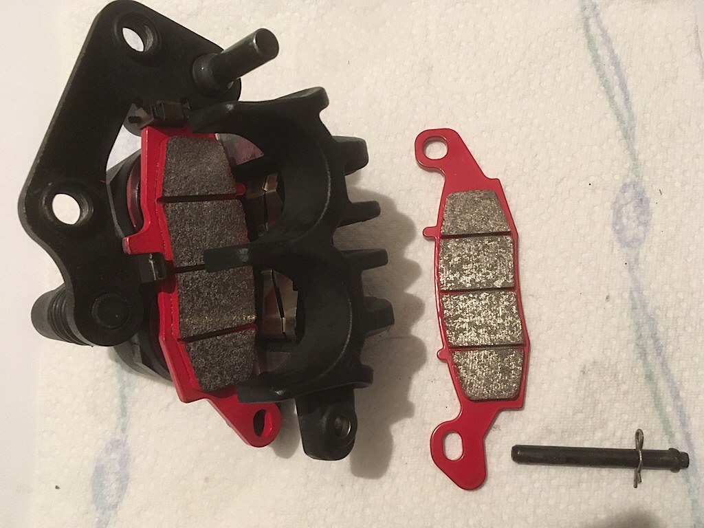

Nun nur noch den zweiten Belag rein und den Bolzen mit der Sicherungsfeder. Fertig :mrgreen:
Fertig

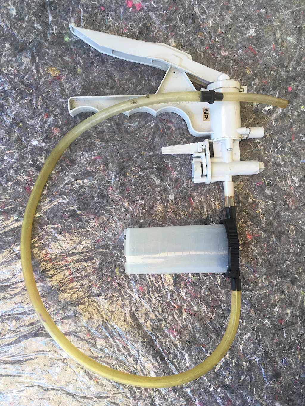

Welche Ausführung vom metyvac hast du, Gerhard?
Beiträge: 5074
Re: Die Power Knubbel von 2blue "Bremse sanieren"
#112
Beitrag von 2blue » 29.07.2017 22:19
guzzistoni hat geschrieben:Welche Ausführung vom metyvac hast du, Gerhard?
Hi Martin, ist ne ganz einfache die es mal bei Louis gab. Hat sich aber für mich schon mehrfach gelohnt. Bremsen entlüften, Gabelöl auf bestimmten Stand absaugen und selbst für die befüllung der Sinterlager meines Dual Plattenspielermotors habe ich sie benutzt.
Mityvac, die Anschußstücke nutze ich nicht.

Beitrag von guzzistoni » 29.07.2017 22:23
Hatte mal ein ähnliches Werkzeug, da haben sich aber nach einer Weile die Dichtungen und Gummiteile aufgelöst. das hatte ich bei Polo gekauft.
Beiträge: 26275
#114
Beitrag von IMSword » 29.07.2017 22:57
Interessant das du damit so gut klar kommst Gerhard.
Ich hab auch so einen ...paarmal benutzt und geflucht ...seitdem liegt der rum ...so etwa 10 Jahre nun schon :-)
Beiträge: 8538
#115
Beitrag von VOODOO » 29.07.2017 23:02
Ich benutz das Ding auch mit guten Ergebnissen.
