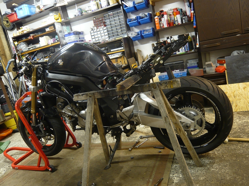

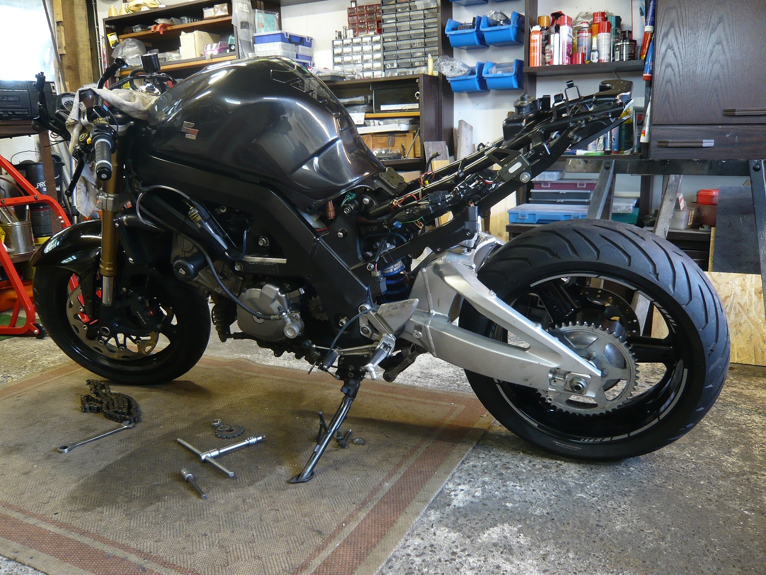

Bisher hat sich einiges mal wieder getan:
Es ist wie aus dem Nichts eine hydraulische Kupplung aufgetaucht, der Tacho zeigt endlich die richtige Geschwindigkeit an (es mussten anstatt der angenommenen 4 letztendlich 8 Magneten angebracht werden!), es wurde ordentlich Probe gefahren und die Griffheizungssteuerung hat irgendwie ihren Geist aufgegeben.
Heute wurde mal wieder ein bisschen gebastelt, nachdem ich heute Besuch vom DHL Mann bekam. Er überbrachte mir ein am 18.12 losgeschicktes Paket, welches eine Odyssee durchlebte, die selbst Homer beeindruckt hätte! Also wurde heute das gesamte Moped (Frontverkleidung, Heckverkleidung, Hinterrad, Schwinge und co) demontiert, um die GSR Schwinge mal provisorisch ranzuhalten und zu schauen, wo es passt und wo nicht. Dabei haben sich ein Großteil von Soulrebels Eindrücken bestätigt: Seitenständer macht minimale Probleme, Federbein und Krümmer passen, Kettenflucht ist keine Schwierigkeit, Werkzeug- und Batteriekasten muss rationalisiert werden. Das größte Problem stellt wohl der Heckrahmen dar, da dieser in der weniger steilen Alu Version mit der rechten Platte, an denen die Soziusrasten verschraubt wird an die Schwinge stößt. Entweder ich besorge mir einen K3 Stahl Heckrahmen und einen K3 Sitz, oder ich finde eine Möglichkeit, die Platten abzusägen und wenige Zentimeter weiter hinten wieder anzuschweißen. Im Moment tendiere ich zur letzteren Lösung.
Ansonsten ist zu sagen: 180er wäre schon ziemlich fett
Schwinge passt super vom Design her, aber das alles wird langsam im Laufe des Jahres realisiert. USD war schon teuer genug

Re: Die kleine schlanke vom Max
Geile Scheisse, jetzt willst du es richtig wissen wa?
ist richtig in den trend gekommen, die gsr schwinge zu verbauen
würde soo gerne mit euch mit basteln, wenn ich die bilder so sehe. da entsteht wieder ein Prachtstück. machs aber nicht so wie der Soul. "ah jetzt hab ich kein bock mehr, wird in teilen verkauft
Was ist das für ein Hinterrad? Stammt das aus ner Gixxer?
Nachtrag: Hinterrad 5,5' aus RF900 R Bj. 1996
hab mich gewundert, weil das GSR-Hinterrad ja dünnere und gebogenene Speichen hat. Aber so siehts besser aus, wenn VR und HR wenigstens die gleiche Speichendicke haben.
